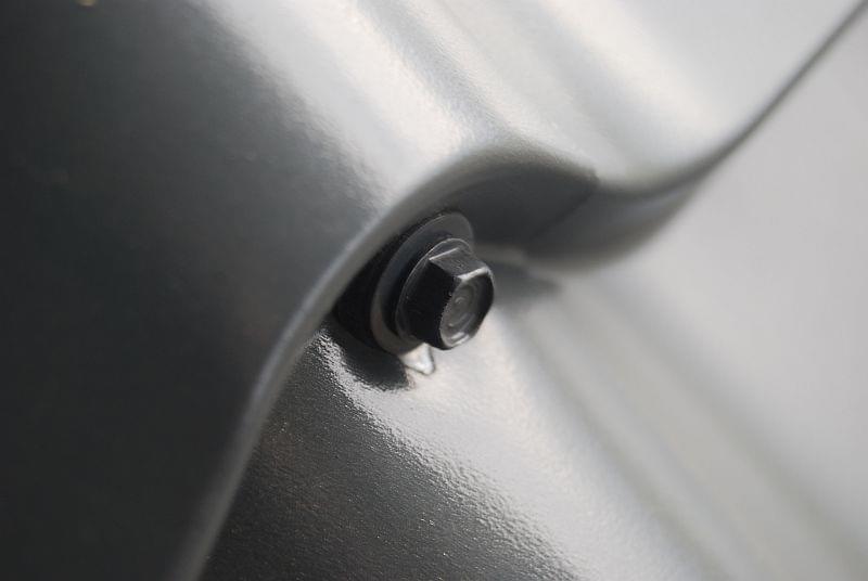

nowa_i 10.05.2013 08:45 Zgłoś naruszenie Udostępnij Napisano 10 Maja 2013 (edytowane) Witam! Mamy ogromny problem z dachem. W ubiegłym roku we wrześniu pokryliśmy dach szwedzką blachodachówką saab prelaq nova budmatu. Teraz przy ociepleniu okazało się, że cała blacha jest usiana rdzawymi plamkami, farmery są dziwnie pod kątem powkręcane a miejscami powłoka lakiernicza jest zdarta do żywej blachy. Kołnierze dachowe też są źle pomontowane. Tak to wygląda:http://images50.fotosik.pl/1949/b60652093a2f9ccagen.jpghttp://images40.fotosik.pl/2043/73d42f71f6be5e39.jpghttp://images40.fotosik.pl/2043/76803ea2251f0d41.jpg/img]http://images33.fotosik.pl/659/9ceeffc0fafab0cdgen.jpghttp://images49.fotosik.pl/1895/ad23dbbcb15ef2ee.jpg Edytowane 10 Maja 2013 przez nowa_i Cytuj Odnośnik do komentarza Udostępnij na innych stronach Więcej opcji udostępniania
nowa_i 10.05.2013 09:11 Zgłoś naruszenie Udostępnij Napisano 10 Maja 2013 http://images37.fotosik.pl/2058/1d636a376c7f80c8.jpghttp://images38.fotosik.pl/2043/6a13fa7299262957.jpgSlady rdzy są nawet w rynnach. opinia producenta jest taka, że jest to wina wykonawcy, pewnie blacha była cięta fleksem. Świadczą też o tym ślady na skrawkach odciętych rynien.[/img]Prosimy o poradę co z tym dalej. Wykonawca twierdzi że pokrycie zostało wykonane prawidłowo. Czy na tym etapie oprócz opinii producenta potrzebna jest jeszcze opinia biegłego, czy sprawę kierować do sądu? Czy cały dach powinien być wymieniony?Pozdrawiamy Cytuj Odnośnik do komentarza Udostępnij na innych stronach Więcej opcji udostępniania
Ganbu 10.05.2013 12:57 Zgłoś naruszenie Udostępnij Napisano 10 Maja 2013 Moim zdaniem również wina leży po stronie wykonawcy. Nieumiejętne obchodzenie się z materiałem (rysy na powłoce), chyba źle rozbite łaty skoro wkręty są w dziwnych miejscach. Cytuj Odnośnik do komentarza Udostępnij na innych stronach Więcej opcji udostępniania
nowa_i 10.05.2013 13:50 Zgłoś naruszenie Udostępnij Napisano 10 Maja 2013 I jeszcze jedno...http://images45.fotosik.pl/1816/67fb175305199908.jpg Cytuj Odnośnik do komentarza Udostępnij na innych stronach Więcej opcji udostępniania
Andrzej Wilhelmi 10.05.2013 19:36 Zgłoś naruszenie Udostępnij Napisano 10 Maja 2013 Z całą pewnością nie jest to profesjonalne wykonanie a dość powszechne tandeciarstwo. Wkrętów farmerskich można używać do woli tu jednak ich wkręcenie spowodowało uszkodzenie warstwy lakierniczej i powłoki cynkowej. Arkusze nie chciały się składać (bo były źle przenoszone) więc wkręcono wkręty aby je dociągnąć. Dolny kołnierz okna fatalnie uformowany. To oczywista sprawa, że te rdzawe plamki to opiłki pochodzące od cięcia szlifierką kątową co jest zakazane, no ale taniej firmy nie stać na nibler. Opinia przedstawiciela producenta odebrała Ci gwarancję. Na Twoim miejscu wezwałbym firmę, która kryła dach do zwrotu kosztów materiału i robocizny oraz kosztów demontażu tego pokrycia. W przypadku odmowy natychmiast skierowałbym sprawę do sądu. Konieczny wpis kierownika budowy do dziennika budowy o wadliwym, niezgodnym ze sztuką dekarską montażu pokrycia, i że tej pracy nie odbiera. Jest to kolejna przestroga przed zlecaniem prac dekarskich tanim, byle jakim wykonawcom. Pozdrawiam. Cytuj Odnośnik do komentarza Udostępnij na innych stronach Więcej opcji udostępniania
