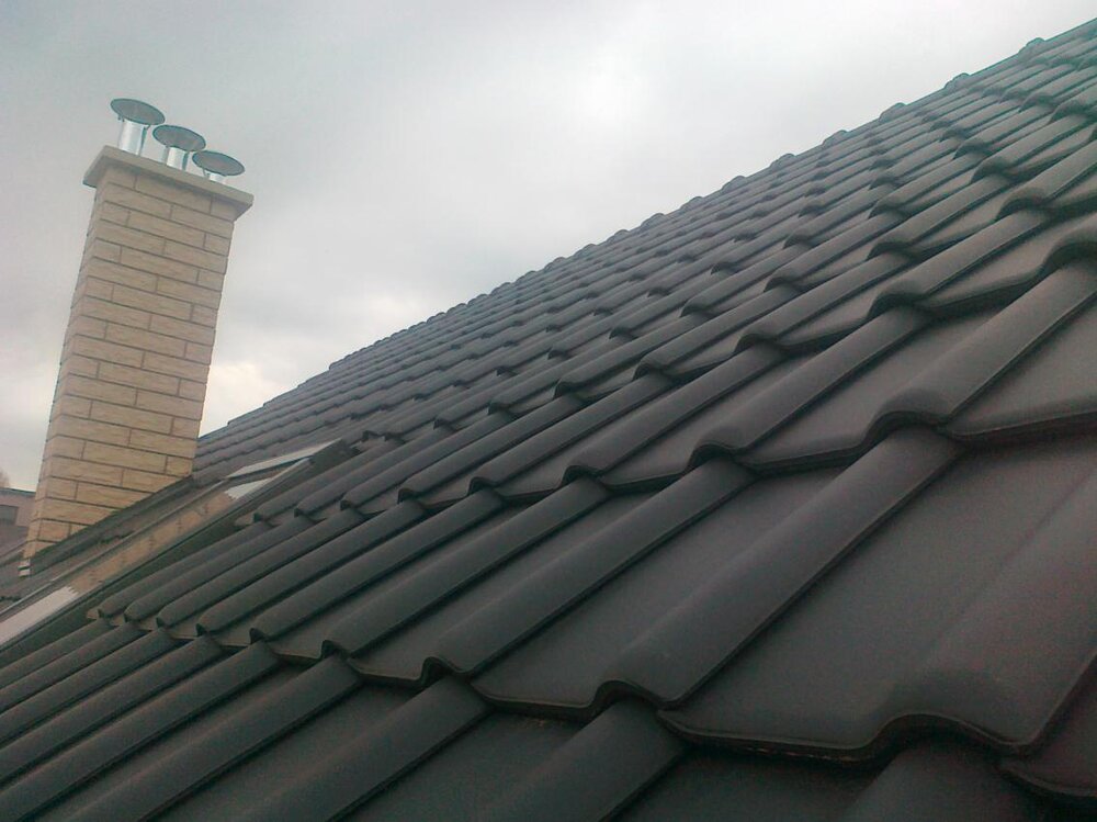

Agnieszka i Michał 24.10.2013 09:32 Zgłoś naruszenie Udostępnij Napisano 24 Października 2013 Tak wyszedł dach z dachówki Erlus Karat XXL: Cytuj Odnośnik do komentarza Udostępnij na innych stronach Więcej opcji udostępniania
Jan P. 24.10.2013 14:32 Zgłoś naruszenie Udostępnij Napisano 24 Października 2013 Z daleka to i moja teściowa wygląda w miarę dobrze. Jan. Cytuj Odnośnik do komentarza Udostępnij na innych stronach Więcej opcji udostępniania
tomraider 24.10.2013 17:27 Zgłoś naruszenie Udostępnij Napisano 24 Października 2013 Z daleka to i moja teściowa wygląda w miarę dobrze. Jan. Moja i z bliska i z daleka wygląda w miarę nieciekawie. Cytuj Odnośnik do komentarza Udostępnij na innych stronach Więcej opcji udostępniania
