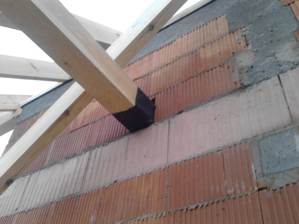

piotrek0m 23.11.2013 19:58 Zgłoś naruszenie Udostępnij Napisano 23 Listopada 2013 (edytowane) Więźba się montuje, tylko, że: Słup lukarny oparty tak jak na zdjęciu? Niektórzy twierdzą, że powinien mieć zacios, a cieśle że wystarczą kątowniki ? Krokiew zbyt blisko komina, nie zmieści się cegła klinkierowa, nie mówiąc już o 15 cm odległości p.pożarowej konieczne będą wymiany - niestety, jest tak jak w projekcie.. I następna smutna rzecz - przerwana płatew, bo wchodzi prosto w komin - to jest kolejny błąd w projekcie... Nie wiem czego oczekiwać od biura projektowego za te błędy ? Edytowane 23 Listopada 2013 przez piotrek0m Cytuj Odnośnik do komentarza https://forum.murator.pl/topic/62284-poka%C5%BCcie-swoje-dachy/page/116/#findComment-6199241 Udostępnij na innych stronach Więcej opcji udostępniania
Andrzej Wilhelmi 23.11.2013 20:20 Zgłoś naruszenie Udostępnij Napisano 23 Listopada 2013 Po pierwsze ten słupek powinien stać na murłacie a krokiew powinna być po jego zewnętrznej stronie.Po drugie w przypadku komina systemowego, który ma dodatkowy wklad i w dodatku izolowany wełną nie ma żadnego zagrożenia pożarowego. Nie widzę takiej potrzeby ale dla świętego spokoju można bok krokwi osłonić blachą. Klinkier startuje nad dachem więc też nie ma problemu a dobry murarz sobie poradzi.Po trzecie przerwanie platwi na kominie to dość typowa sprawa a wynika z usytuowania komina czasami dość trudnego do przesunięcia. Dla wytrawnego cieśli nie będzie problemu ze zrobieniem obejścia. Twój cieśla jak widać nie jest dość wytrawny więc mogą być problemy. Warto zasięgnąć rady konstruktora (tego możesz oczekiwać od biura projektowego) lub kierownika budowy. Pozdrawiam. Cytuj Odnośnik do komentarza https://forum.murator.pl/topic/62284-poka%C5%BCcie-swoje-dachy/page/116/#findComment-6199276 Udostępnij na innych stronach Więcej opcji udostępniania
piotrek0m 23.11.2013 21:52 Zgłoś naruszenie Udostępnij Napisano 23 Listopada 2013 Po pierwsze ten słupek powinien stać na murłacie a krokiew powinna być po jego zewnętrznej stronie. Ekipa robi dokładnie jak w projekcie i w projekcie słup stoi na krokwi. Po drugie w przypadku komina systemowego, który ma dodatkowy wklad i w dodatku izolowany wełną nie ma żadnego zagrożenia pożarowego. Nie widzę takiej potrzeby ale dla świętego spokoju można bok krokwi osłonić blachą. Klinkier startuje nad dachem więc też nie ma problemu a dobry murarz sobie poradzi. Z tego wynika, że to raczej murarz marudzi i sobie nie poradzi. Po trzecie przerwanie platwi na kominie to dość typowa sprawa a wynika z usytuowania komina czasami dość trudnego do przesunięcia. Dla wytrawnego cieśli nie będzie problemu ze zrobieniem obejścia. Twój cieśla jak widać nie jest dość wytrawny więc mogą być problemy. Warto zasięgnąć rady konstruktora (tego możesz oczekiwać od biura projektowego) lub kierownika budowy. Pozdrawiam. Cieśla położy podwalinę i postawi dodatkową belkę przed kominem. Zaraz za kominem jest belka w projekcie i ta zostanie na swoim miejscu. Dziękuję za odpowiedź, Cytuj Odnośnik do komentarza https://forum.murator.pl/topic/62284-poka%C5%BCcie-swoje-dachy/page/116/#findComment-6199493 Udostępnij na innych stronach Więcej opcji udostępniania
Andrzej Wilhelmi 23.11.2013 23:10 Zgłoś naruszenie Udostępnij Napisano 23 Listopada 2013 Jak z tego widać jest piewszy budynek zaprojektowany przez Twojego projektanta bo doświadczenie ma ogędnie mówiąc mizerne. Pozdrawiam. Cytuj Odnośnik do komentarza https://forum.murator.pl/topic/62284-poka%C5%BCcie-swoje-dachy/page/116/#findComment-6199645 Udostępnij na innych stronach Więcej opcji udostępniania

piotrek0m 27.11.2013 06:39 Zgłoś naruszenie Udostępnij Napisano 27 Listopada 2013 Dalsze elementy więźby: Tu jeszcze przyjdzie śruba: Daszek nad wejściem, oczywiście dlugośc okapów do korekcji, choć wszędzie są wysunięte dalej niż miały byc w projekcie, w projekcie było 60 cm porobione na 75 cm... Mocowanie belki daszku w wykutej cegle, fajnie, że oparcie wypadło na stropie, to murarz dobrze wyliczył. I mocowanie belki daszku na kątownikach, bo niestety ale wypadło na lanym słupku wieńca... szkoda Ponoć z gwoździami jest tak, że im starszy i bardziej zardzerwiały tym trudniej go wyjąć? Ponoć prędzej skruszy się spróchniała deska ze starej stodoły niż da się wyciągnąć zardzerwiałego gwoździa - prawda to ? Cytuj Odnośnik do komentarza https://forum.murator.pl/topic/62284-poka%C5%BCcie-swoje-dachy/page/116/#findComment-6204102 Udostępnij na innych stronach Więcej opcji udostępniania
_unnamed 27.11.2013 08:38 Zgłoś naruszenie Udostępnij Napisano 27 Listopada 2013 piotrek0m - pewnie o tym wiesz ale jeśli nie, to ściany szczytowe będzie trzeba podciąć tak aby nie wchodziły między krokwie. Cytuj Odnośnik do komentarza https://forum.murator.pl/topic/62284-poka%C5%BCcie-swoje-dachy/page/116/#findComment-6204282 Udostępnij na innych stronach Więcej opcji udostępniania
