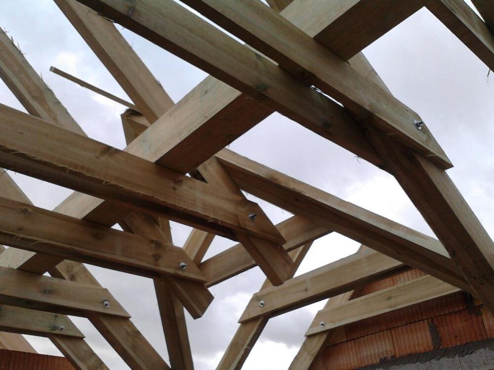

piotrek0m 30.11.2013 16:52 Zgłoś naruszenie Udostępnij Napisano 30 Listopada 2013 (edytowane) Bez względu jaką powierzchnią będzie leżała na wieńcu to będą siły starające się ją obrócić. Przy takim rozstawie kotew nie ma żadnego znaczenia. Chyba kierownik chce się wykazać? Bez obaw. W przypadku gdyby jednak teoretycznie miało się coś dziać to będą wyginane kotwy czyli to je należy zabezpieczyć stosując stalowy kątąwnik mocowany do wieńca. Pozdrawiam. Dzięki, odnoszę podobne wrażenie, że kierownik bardzo dba o mój dach... trochę za bardzo... Przerwana płatew. To może być błąd w projekcie ? Generalnie z jednej strony komina słup + 1 miecz / z drugiej strony komina drugi słup + jeden miecz. Ten drugi słup będzie leżał na podwalinie. Podwalina obejmie sąsiednie belki stropu terriva. Tak fajnie wyszło, że po jednej stronie komina i po drugiej idą po dwie belki obok siebie... podwalinę można zrobić jeszcze dłuższą, żeby objeła kolejne belki stropu.... kierownik chce żeby to przeliczyć, może dodatkowymi krokwiami wzmocnić dach ? Twierdzi, że słup nie może mieć jednego miecza - lepiej w ogóle zrezygnować z miecza niż dawać tylko jeden ? Kurcze, mam zlecać liczenie, to kosztuje ? A tutaj pomiędzy słupkami powinien być ściąg stalowy lub belka inaczej słupy się rozjadą ? Edytowane 30 Listopada 2013 przez piotrek0m Cytuj Odnośnik do komentarza Udostępnij na innych stronach Więcej opcji udostępniania

bracki88 30.11.2013 17:06 Zgłoś naruszenie Udostępnij Napisano 30 Listopada 2013 A tutaj pomiędzy słupkami powinien być ściąg stalowy lub belka inaczej słupy się rozjadą ? [ATTACH=CONFIG]227573[/ATTACH] Przewiązania na płatwiach z kantówki 16x8 z wrębami na 2,5cm na płatwi wystarczą. Jeden przy ścianie a drugi za pierwszymi krokwiami. Cytuj Odnośnik do komentarza Udostępnij na innych stronach Więcej opcji udostępniania
Andrzej Wilhelmi 30.11.2013 17:09 Zgłoś naruszenie Udostępnij Napisano 30 Listopada 2013 Przerwana płatew. To może być błąd w projekcie ?... kierownik chce żeby to przeliczyć, może dodatkowymi krokwiami wzmocnić dach ? Twierdzi, że słup nie może mieć jednego miecza... Jak widać Twój kierownik ma nieuporządkowaną wiedzę. Znowu chce się wykazać tam gdzie to jest zbyteczne. Przerwana płatew to nic złego i zdarza się dość często. Skrajne słupy mają właśnie po jednym mieczu bo nie mogą mieć drugiego! Jak Twojemu kierownikowi coś nie pasuje to niech sam przeliczy. Można pomyśleć nad wykonaniem obejścia komina elementem stalowym co pozwoli utzymać ciągłość płatwi i ewentualnie tym powinien się zająć Twój kierownik o ile to potrafi. Pozdrawiam. Cytuj Odnośnik do komentarza Udostępnij na innych stronach Więcej opcji udostępniania

piotrek0m 30.11.2013 21:04 Zgłoś naruszenie Udostępnij Napisano 30 Listopada 2013 Można pomyśleć nad wykonaniem obejścia komina elementem stalowym co pozwoli utzymać ciągłość płatwi i ewentualnie tym powinien się zająć Twój kierownik o ile to potrafi. Pozdrawiam. Nie potrafi, nad czym ubolewam... wpisze takie uwagi jak poniżej do dziennika budowy i jestem pozamiatany : - Słupy drewniane podtrzymujące płatwie są wyższe o ok. 30 - 40 cm od projektowanych - konieczna zgoda projektanta. (przekrój 16 x 16) - Niewłaściwa wysokość mocowania mieczy na wysokości słupów: nad garażem za wysoko o ok. 25 cm; nad cz. mieszkalną - część mieczy za wysoko o ok. 30 cm; - Na daszkach wejść/wyjść i lukarn brak deski kalenicowej. - Połączenie krokwi i płatwi dla daszków nad wejściem frontowym i nad tarasem wykonać jako nieprzesuwne - nie zapewnia nam tego gwóźdź krokwiowy. Wymagane połączenie na płytki perforowane kątowe lub krokwiowe BMF. Kolizja płatwi z kominem. Rozwiązanie zamienne należy uzyskać od uprawnionego projektanta konstrukcji budowlanych. Nie wyrażam zgody na oparcie dodatkowego słupa na stropie i zastosowania pojedynczych niesymetrycznych mieczy! Znaczne zwiększenie wysokości słupów głównych więźby - należy uzyskać zgodę od uprawnionego projektanta konstrukcji budowlanych na zastosowane rozwiązanie, szczególnie że dociążamy dach pełnym deskowaniem i papą. NALEŻY O TYM POINFORMOWAĆ PROJEKTANTA ABY DO OBLICZEŃ PRZYJĄŁ PRAWIDŁOWE ZESTAWIENIE OBCIĄŻEŃ. lukarna / dach: Cytuj Odnośnik do komentarza Udostępnij na innych stronach Więcej opcji udostępniania

Andrzej Wilhelmi 01.12.2013 09:33 Zgłoś naruszenie Udostępnij Napisano 1 Grudnia 2013 No właśnie! A gdzie był kierownik jak stawiano więźbę? Kto zdecydował o zmianach? Kto zdecydował o przesunięciu komina lub o podwyższeniu płatwi (dłuższe słupy) co zmieniło jej lokalizację. Wygląda na to, że jest to samowola budowlana. Kierownik poczuł strach u dupy i zaczyna się bronić ale jest trochę za późno. Mogę tylko przypuszczać, że akceptował zmiany nie zdając sobie sprawy z konsekwencji. Kolejne pytanie to na jakiej podstawie cieśla wykonał tą więźbę (ma obowiązek zgodnie z projektem). Widać z tego, że możesz mieć poważne klopoty. Rozwiązania są dwa: pierwsze to doprowadzenie wszystkiego do stanu zgodnie projektem a drugie to zlecenie projektantowi naniesienia zmian lub wykonania projektu powykonawczego. Pozdrawiam. Cytuj Odnośnik do komentarza Udostępnij na innych stronach Więcej opcji udostępniania
piotrek0m 02.12.2013 06:47 Zgłoś naruszenie Udostępnij Napisano 2 Grudnia 2013 Chodzi o to, że więźba jest zgodnie z projektem wykonana... komin na miejscu... stawiam na błąd w projekcie... wyjście będzie takie, że pewno wynajmę projektanta, sprawdzi on stan w naturze, sprawdzi projekt i zawyrokuje co jest przyczyną... jak biuro projektowe, to zwrócę się o zwrot poniesionych kosztów... jak cieśla... to samo... jak murarz - to pewno nic nie zrobię, bo akceptowałem te zmiany No a obejscie komina się przeliczy... projekt zamienny się wykona. Cytuj Odnośnik do komentarza Udostępnij na innych stronach Więcej opcji udostępniania
Andrzej Wilhelmi 02.12.2013 23:32 Zgłoś naruszenie Udostępnij Napisano 2 Grudnia 2013 Skoro więźba jest zgodnie z projektem to kierownik budowy nie może mieć uwag. Dlaczego nie chce odebrać więźby? Pozdrawiam. Cytuj Odnośnik do komentarza Udostępnij na innych stronach Więcej opcji udostępniania
hokejgk1 03.12.2013 07:25 Zgłoś naruszenie Udostępnij Napisano 3 Grudnia 2013 Czegoś nie kumam, a na rzucie konstrukcji więźby była ta kolizja ??? Wklej Pan rzut więźby ... Cytuj Odnośnik do komentarza Udostępnij na innych stronach Więcej opcji udostępniania
piotrek0m 03.12.2013 08:35 Zgłoś naruszenie Udostępnij Napisano 3 Grudnia 2013 Po kolei, kierownik dupa... jak przejrzał po raz kolejny projekt, to okazało się, że nie ma kolizji, projekt jest poprawnie wykonany. Kolizja powstała najpewniej w wyniku dalszych prac - jeszcze nie wiem na jakim etapie, ale teraz to nie ma znaczenia. Trzeba opracować rozwiązanie: Tak wygląda stan obecny: Cieśle chcą postawić slup na podwalinie, strop od spodu wygląda tak: Po bokach komina są po 2 belki stropowe, aczkolwiek podwalinę można wydłużyc, żeby obejmowała jeszcze dalsze belki... nie... dla kierownika to niedopuszczalne i trzeba liczyć i zastosować jakieś wzmacniane konstruckję, że chyba taniej będzie zlikwidowac komin... serio serio ! Cytuj Odnośnik do komentarza Udostępnij na innych stronach Więcej opcji udostępniania
