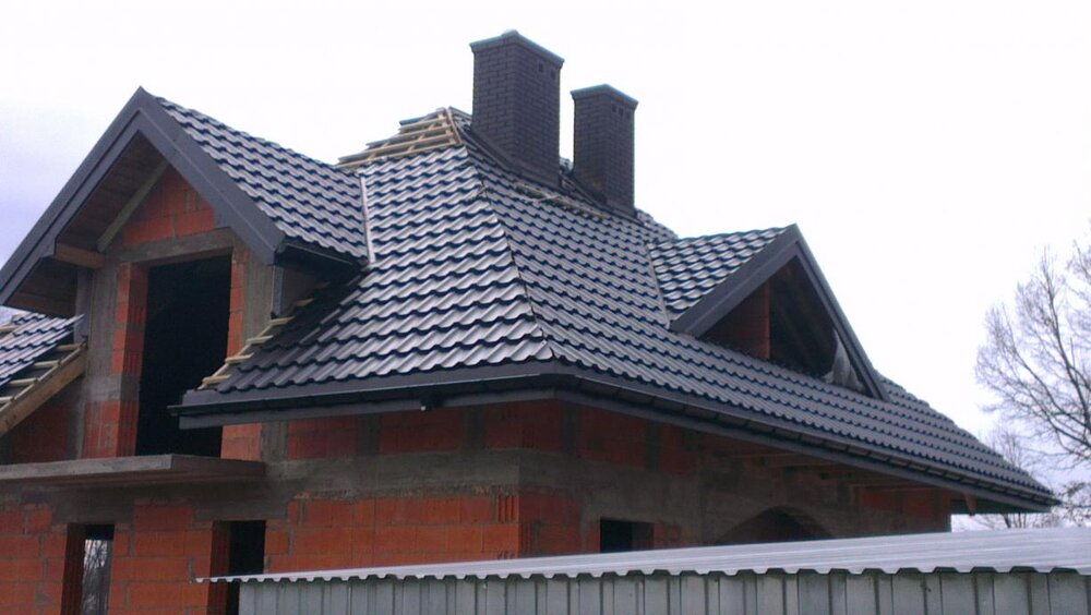

jedrek188 12.01.2014 04:50 Zgłoś naruszenie Udostępnij Napisano 12 Stycznia 2014 witam forumowiczow,proszę o ocenę jakości wykonania,z góry dziękuję Cytuj Odnośnik do komentarza Udostępnij na innych stronach Więcej opcji udostępniania
jedrek188 12.01.2014 05:10 Zgłoś naruszenie Udostępnij Napisano 12 Stycznia 2014 witam forumowiczow,proszę o ocenę jakości wykonania,z góry dziękuję plus jeszcze jedno zdjęcie Cytuj Odnośnik do komentarza Udostępnij na innych stronach Więcej opcji udostępniania
_olo_ 12.01.2014 12:30 Zgłoś naruszenie Udostępnij Napisano 12 Stycznia 2014 Nie znam się ale ładnie to wygląda. Tak z ciekawości - czy w kalenicy lukarny miałeś przycinane dachówki bo takie to sprawia wrażenie. Czym masz obłożone te zewnętrzne krokwie w lukarnie i końcówki murłat ? Cytuj Odnośnik do komentarza Udostępnij na innych stronach Więcej opcji udostępniania
