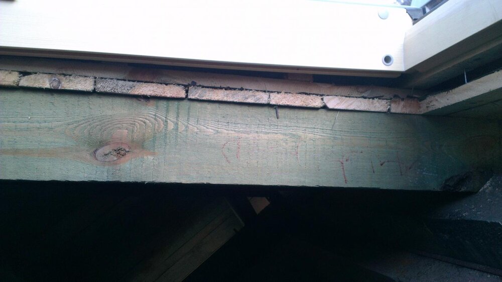

jedrek188 13.01.2014 17:06 Zgłoś naruszenie Udostępnij Napisano 13 Stycznia 2014 witam ponownie,na temat swojego dachu żadnych konkretnych info nie uzyskałem,czy taka nierówność pod oknem dachowym to normalne?chodzi mi o ta szpare pod oscieznica z prawej strony,pozdrawiam Cytuj Odnośnik do komentarza Udostępnij na innych stronach Więcej opcji udostępniania
