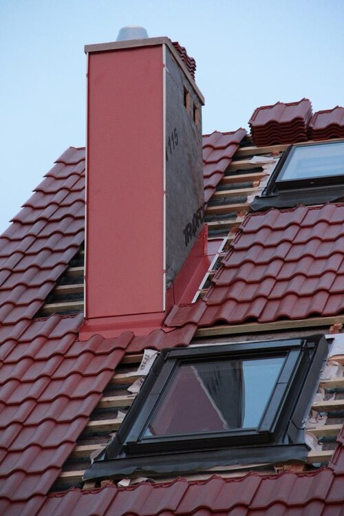

DEKo Daniel Kotowski 18.03.2014 21:09 Zgłoś naruszenie Udostępnij Napisano 18 Marca 2014 Witam Jestem nowy na tym forum ale od jakiegoś czasu śledzę Wasze wypowiedzi. Co do dachu jedrka zastanawia mnie obróbka komina, a dokładnie nad kominem. Tam gdzie jest pojedynczy komin przez kilka modułów puszczono blachę płaską. Oczywiście jeśli jest to odpowiednio zabezpieczone spełni swoją funkcję ale pozostaje kwestia estetyczna. Cytuj Odnośnik do komentarza https://forum.murator.pl/topic/62284-poka%C5%BCcie-swoje-dachy/page/132/#findComment-6378131 Udostępnij na innych stronach Więcej opcji udostępniania

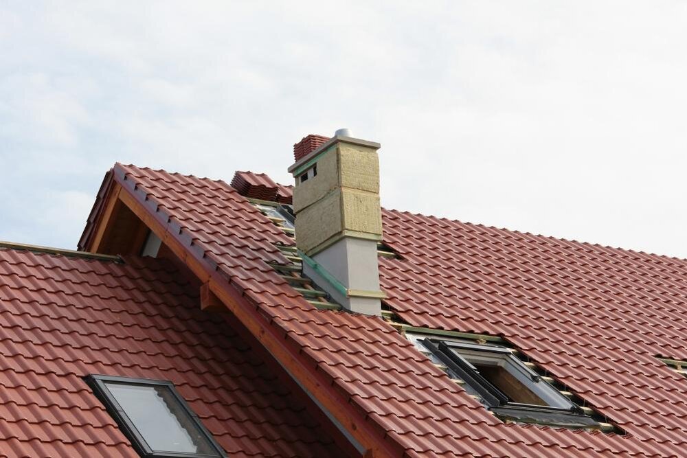

piotrek0m 21.03.2014 21:12 Zgłoś naruszenie Udostępnij Napisano 21 Marca 2014 Pytanie czy prawidłowo wykonane ocieplenie komina. Komin obłożony wełną mineralną, na wełnę przyjdzie płyta OSB i na nią blacha na rąbek. Oraz kolejne pytanie czy pas rynnowy z blachy nie za szeroki? Czy inne ekipy mogą się na tych przykładach uczyć, czy może to ja mam swoją ekipę czegoś nauczyć? Cytuj Odnośnik do komentarza https://forum.murator.pl/topic/62284-poka%C5%BCcie-swoje-dachy/page/132/#findComment-6383277 Udostępnij na innych stronach Więcej opcji udostępniania
Adam626 21.03.2014 21:37 Zgłoś naruszenie Udostępnij Napisano 21 Marca 2014 Z czego jest ten komin? On jest otynkowany już?Ja mam w zasadzie podobnie - z tym ze na goły pustak systemowy presto jest położona wełna a na wełnę wprost blacha na rąbek. Welna jest mocowana u mnie podobnie - na listwach drewnianych Cytuj Odnośnik do komentarza https://forum.murator.pl/topic/62284-poka%C5%BCcie-swoje-dachy/page/132/#findComment-6383344 Udostępnij na innych stronach Więcej opcji udostępniania

Andrzej Wilhelmi 27.03.2014 20:59 Zgłoś naruszenie Udostępnij Napisano 27 Marca 2014 ...Czy inne ekipy mogą się na tych przykładach uczyć, czy może to ja mam swoją ekipę czegoś nauczyć? Z pewnością nie jest to wzór do naśladowania. Masz pierwszą łatę na sztorc i grzebień a to za słaba wentylacja połaci. Blachy koszowe nie starannie połączone. Na kominie albo wełna za gruba albo łaty za cienkie. Odnośnie komina trudno się wypowiedzieć bo nie skończony. Pozdrawiam. Cytuj Odnośnik do komentarza https://forum.murator.pl/topic/62284-poka%C5%BCcie-swoje-dachy/page/132/#findComment-6392480 Udostępnij na innych stronach Więcej opcji udostępniania
piotrek0m 28.03.2014 20:46 Zgłoś naruszenie Udostępnij Napisano 28 Marca 2014 Masz pierwszą łatę na sztorc i grzebień a to za słaba wentylacja połaci. Blachy koszowe nie starannie połączone. Na kominie albo wełna za gruba albo łaty za cienkie. Odnośnie komina trudno się wypowiedzieć bo nie skończony. Pozdrawiam. A co o kominach można napisać? Cytuj Odnośnik do komentarza https://forum.murator.pl/topic/62284-poka%C5%BCcie-swoje-dachy/page/132/#findComment-6393904 Udostępnij na innych stronach Więcej opcji udostępniania
Andrzej Wilhelmi 29.03.2014 00:26 Zgłoś naruszenie Udostępnij Napisano 29 Marca 2014 Komin poprawnie. Powinna się tam znaleźć jeszcze uszczelka najlepiej puchnąca. Na zdjęciach tego nie widać czy za kominem została wstawiona rynienka? Komin powinien być obrobiony tak jak okno połaciowe. Pozdrawiam. Cytuj Odnośnik do komentarza https://forum.murator.pl/topic/62284-poka%C5%BCcie-swoje-dachy/page/132/#findComment-6394111 Udostępnij na innych stronach Więcej opcji udostępniania

piotrek0m 01.04.2014 20:52 Zgłoś naruszenie Udostępnij Napisano 1 Kwietnia 2014 A czy kosze są w miarę poprawne? I po co jest ta gąbeczka po bokach blachy? Jaka jest jej rola i jaka żywotność ? Rozumiem, że ta odcięta dachówka będzie wyjęta i przesunięta na kosz a w jej miejsce będzie włożona cała dachówka? Specjalnie tak one zostały rozmierzone ? A komin na gotowo wygląda tak: Rynienka nad kominem jest, przycięta dachówka boczna przyklejona do kolejnej całej dachówki. Ponoć ma być dożywotnio szczelne... czekam na ulewę... I jeszcze pytanie - jak poprawnie uszczelnić przejścia kominków wentylacyjnych? Papa wywinięta, ale co jeszcze ? Cytuj Odnośnik do komentarza https://forum.murator.pl/topic/62284-poka%C5%BCcie-swoje-dachy/page/132/#findComment-6399335 Udostępnij na innych stronach Więcej opcji udostępniania
Andrzej Wilhelmi 01.04.2014 21:45 Zgłoś naruszenie Udostępnij Napisano 1 Kwietnia 2014 Nad kominkiem rynienka odprowadzająca może być z papy. Boki tez osłonięte papą. Okryty tylko dół. W okapie powinna być zamiast łaty na sztorc normalna łata i kratka wentylacyjna okapu z grzebieniem. Uszczelka klinowa to tandetne rozwiązanie. Znacznie lepiej sprawdza się uszczelka rozprężna (puchnąca). Pozdrawiam. Cytuj Odnośnik do komentarza https://forum.murator.pl/topic/62284-poka%C5%BCcie-swoje-dachy/page/132/#findComment-6399409 Udostępnij na innych stronach Więcej opcji udostępniania

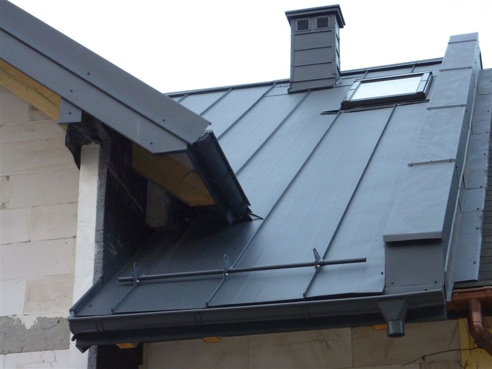

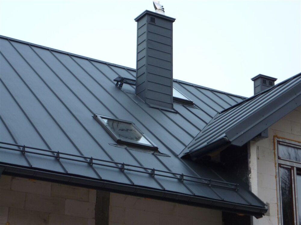

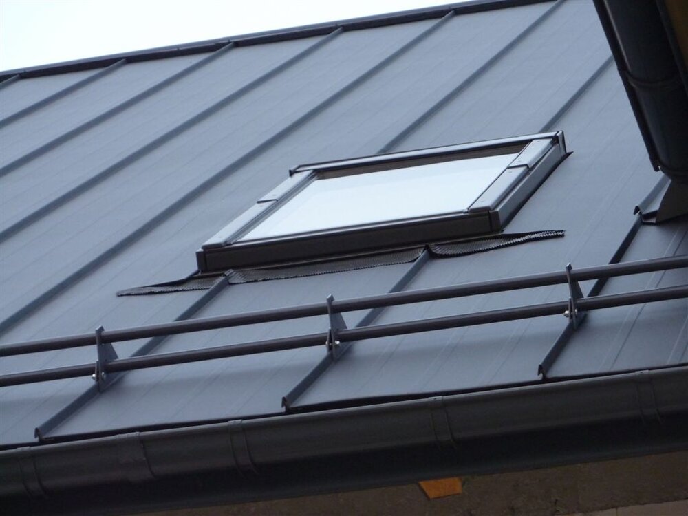

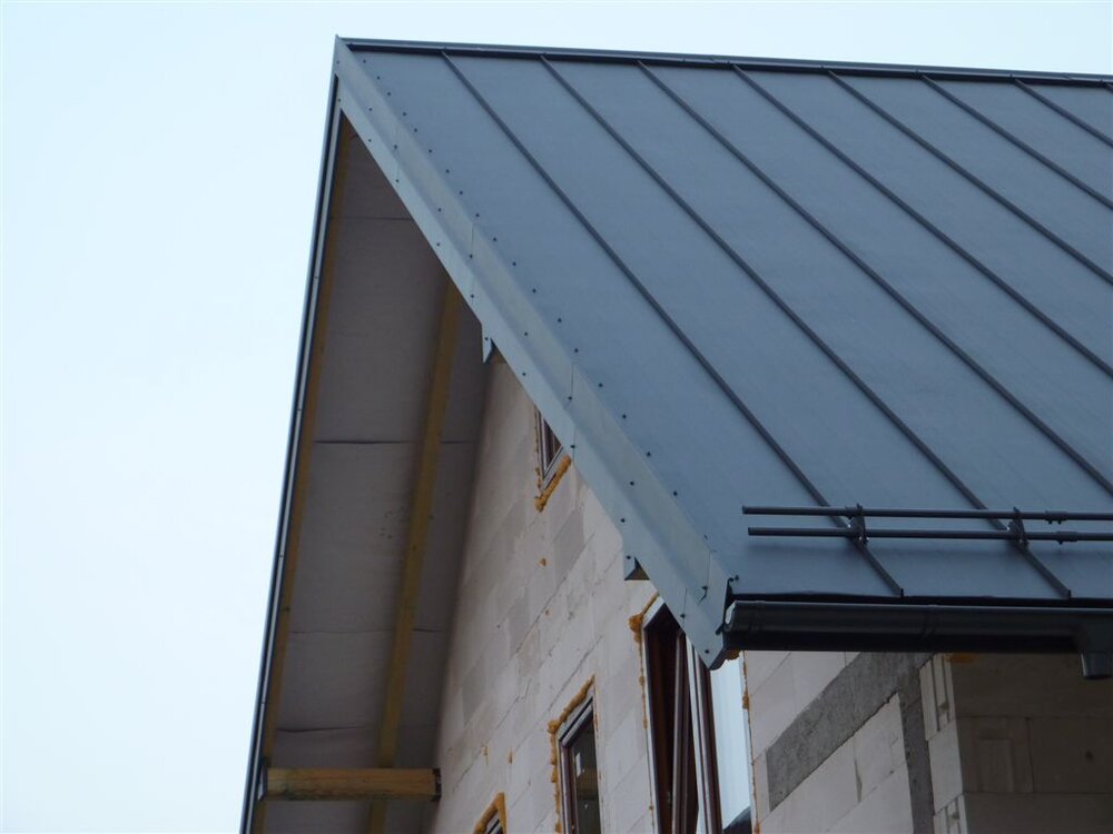

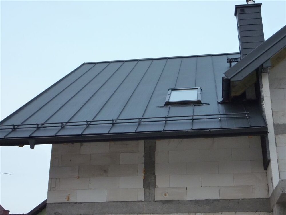

Przemek_80 02.04.2014 06:02 Zgłoś naruszenie Udostępnij Napisano 2 Kwietnia 2014 Drodzy forumowicze, fachowcy. Mam ekipę która będzie wykonywać u mnie dach z blachy na rąbek. Chciałbym pokazać dach który wykonywali wcześniej z prośbą o opinię, co sądzicie o wykonanej pracy. Czy zwróć im uwagę by u mnie coś zrobili inaczej? Będę wdzięczny za uwagi. Cytuj Odnośnik do komentarza https://forum.murator.pl/topic/62284-poka%C5%BCcie-swoje-dachy/page/132/#findComment-6399509 Udostępnij na innych stronach Więcej opcji udostępniania
Przemek_80 02.04.2014 06:03 Zgłoś naruszenie Udostępnij Napisano 2 Kwietnia 2014 Jeszcze jedno. Cytuj Odnośnik do komentarza https://forum.murator.pl/topic/62284-poka%C5%BCcie-swoje-dachy/page/132/#findComment-6399510 Udostępnij na innych stronach Więcej opcji udostępniania
bracki88 02.04.2014 16:42 Zgłoś naruszenie Udostępnij Napisano 2 Kwietnia 2014 (edytowane) Raczej się ich wystrzegaj:). Fartuch w oknie dachowym nie do blachy na rąbek, co nie zmienia faktu, że okno w ogóle jest wprawione po dziadowsku. W koszach farmery:) Fuszera... Blachę na rąbek, z uwagi na kurczenie i rozciąganie spowodowane różnicami temperatur mocuje się na haftry stałe i ruchome. Stałe powinno się stosować przy kalenicy a ruchome na reszcie długości. Jeśli Panowie fachowcy zamocują na haftre stałą w kalenicy (gdzie tutaj pewnie są farmery pod gąsiorem ) i przykręcą farmerem na dole, to kiedy blacha się rozciągnie to będzie falowała, a jeśli skurczy to prędzej czy później farmer będzie przeciekał. Edytowane 2 Kwietnia 2014 przez bracki88 Cytuj Odnośnik do komentarza https://forum.murator.pl/topic/62284-poka%C5%BCcie-swoje-dachy/page/132/#findComment-6400649 Udostępnij na innych stronach Więcej opcji udostępniania

bracki88 02.04.2014 16:56 Zgłoś naruszenie Udostępnij Napisano 2 Kwietnia 2014 (edytowane) A czy kosze są w miarę poprawne? [ATTACH=CONFIG]252368[/ATTACH] I po co jest ta gąbeczka po bokach blachy? Jaka jest jej rola i jaka żywotność ? [ATTACH=CONFIG]252367[/ATTACH] Rozumiem, że ta odcięta dachówka będzie wyjęta i przesunięta na kosz a w jej miejsce będzie włożona cała dachówka? Specjalnie tak one zostały rozmierzone ? A komin na gotowo wygląda tak: [ATTACH=CONFIG]252369[/ATTACH] Rynienka nad kominem jest, przycięta dachówka boczna przyklejona do kolejnej całej dachówki. Ponoć ma być dożywotnio szczelne... czekam na ulewę... I jeszcze pytanie - jak poprawnie uszczelnić przejścia kominków wentylacyjnych? Papa wywinięta, ale co jeszcze ? Przy takim wykonaniu okapu jak u Ciebie niektórzy (pewnie Ci o których nie wiem również) producenci dachówki nie uznają gwarancji. Szczelina wentylacyjna musi mieć conajmniej 200cm^2 na KAŻDY metr długości okapu Edytowane 2 Kwietnia 2014 przez bracki88 Cytuj Odnośnik do komentarza https://forum.murator.pl/topic/62284-poka%C5%BCcie-swoje-dachy/page/132/#findComment-6400660 Udostępnij na innych stronach Więcej opcji udostępniania
piotrek0m 02.04.2014 18:39 Zgłoś naruszenie Udostępnij Napisano 2 Kwietnia 2014 (edytowane) Przy takim wykonaniu okapu jak u Ciebie niektórzy (pewnie Ci o których nie wiem również) producenci dachówki nie uznają gwarancji. Oto fotka obrazująca przekrój mojego okapu, Pierwsza łata leży jak każda inna, raczej nie na sztorc. Szczelina dla przepływu powietrza przez siatkę przeciw-owadzią jest chyba spora? Nie wiem? Dodatkowo dojdzie szczelina pod samą dachówką? No ale ja się nie znam na tym, może coś jest źle? Warunki Gwarancji Meyer-Holsen nic nie piszą o takich wymaganiach. Dzwoniłem nawet z pytaniem o warunki gwarancji do ich centrali... żadnych specjalnie nie mają. Edytowane 2 Kwietnia 2014 przez piotrek0m Cytuj Odnośnik do komentarza https://forum.murator.pl/topic/62284-poka%C5%BCcie-swoje-dachy/page/132/#findComment-6400779 Udostępnij na innych stronach Więcej opcji udostępniania
