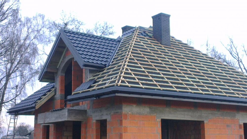

DEKo Daniel Kotowski 02.04.2014 19:39 Zgłoś naruszenie Udostępnij Napisano 2 Kwietnia 2014 Oto fotka obrazująca przekrój mojego okapu, Pierwsza łata leży jak każda inna, raczej nie na sztorc. Szczelina dla przepływu powietrza przez siatkę przeciw-owadzią jest chyba spora? Nie wiem? Dodatkowo dojdzie szczelina pod samą dachówką? No ale ja się nie znam na tym, może coś jest źle? [ATTACH=CONFIG]252544[/ATTACH] Warunki Gwarancji Meyer-Holsen nic nie piszą o takich wymaganiach. Dzwoniłem nawet z pytaniem o warunki gwarancji do ich centrali... żadnych specjalnie nie mają. Jak dla mnie okap masakra. Po pierwsze te kliny po pewnym czasie na pewno się poluzują. Po drugie zamiast tej deski nabitej na łaty powinien być grzebień okapu z kratką wentylacyjną. Grzebień płaski, który jest już nabity powinien być odwrotnie tzn. "włosami" w stronę dachu. Poza tym jeśli łaty wyżej nie są tak samo podklinowane to pierwsza dachówka będzie zadarta w górę. Cytuj Odnośnik do komentarza Udostępnij na innych stronach Więcej opcji udostępniania

Andrzej Wilhelmi 03.04.2014 20:11 Zgłoś naruszenie Udostępnij Napisano 3 Kwietnia 2014 ...Mam ekipę która będzie wykonywać u mnie dach z blachy na rąbek. ... Na podstawie tych zdjęć można stwierdzić, że nie masz ekipy. Farmerów nie żałowali nawet w miejscach gdzie ich obecność jest nieuzasadniona. "bracki88" już o tym napisał. Kosze nie profesjonalnie wyprowadzone. Blacha startująca z kosza (3 zdjęcie) źle zapięta lub nie zapięta. Przy takim pokryciu firmowych kołnierzy do okien się nie stosuje bo to nie blachodachówka. Szczyty nie profesjonalnie wykonane. Pozdrawiam. Cytuj Odnośnik do komentarza Udostępnij na innych stronach Więcej opcji udostępniania

Andrzej Wilhelmi 04.04.2014 16:22 Zgłoś naruszenie Udostępnij Napisano 4 Kwietnia 2014 ... pozostałe rzeczy chyba są...taśmy także były i tzw gąbki w koszach... Ze zdjęć widać, że chyba nie. Nie masz łat narożnych chyba, że zostały zamontowane później. Nie masz lat kalenicowych i nie masz ich na 100% bo lukarenka pokryta a łaty nie widać więc na czym miałaby się trzymać taśma kalenicowa. I tak mi się wydaje, że gąsiorów też nie masz bo na kalenicy lukarenki widzę czapę z płaskiej blachy. Oczywiście mogę się mylić bo stary człowiek trochę niedowidzi. Żeby była jasność taka czapa to nic złego. Rynna nisko opuszczona ale tak jest wykonane większość dachów. Cena robi swoje. Pozdrawiam. Cytuj Odnośnik do komentarza Udostępnij na innych stronach Więcej opcji udostępniania

Andrzej Wilhelmi 06.04.2014 08:08 Zgłoś naruszenie Udostępnij Napisano 6 Kwietnia 2014 Można zastosować taśmę miedzianą pod gąsiory ale obróbki poniżej i rynny nie mogą być z blachy ocynkowanej a u Ciebie są. Pozdrawiam. Cytuj Odnośnik do komentarza Udostępnij na innych stronach Więcej opcji udostępniania

Andrzej Wilhelmi 06.04.2014 19:27 Zgłoś naruszenie Udostępnij Napisano 6 Kwietnia 2014 Jak nie ma łaty to taśmy się zapadną i będą źródłem przesieku. Pozdrawiam. Cytuj Odnośnik do komentarza Udostępnij na innych stronach Więcej opcji udostępniania
jedrek188 06.04.2014 20:29 Zgłoś naruszenie Udostępnij Napisano 6 Kwietnia 2014 Na tym zdjęciu po lewej stronie widać kawałek taśmy,po prostu trzymają sie na przycięciach blach,a czym są one przyklejone tego nie wiem,mam tyle niewiadomych związanych z tym dachem że dostaję kręćk:wtf:a... Cytuj Odnośnik do komentarza Udostępnij na innych stronach Więcej opcji udostępniania
