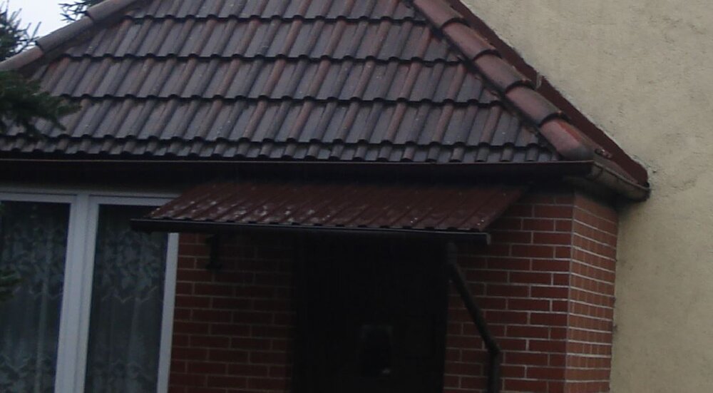

maszka246 05.12.2014 12:23 Zgłoś naruszenie Udostępnij Napisano 5 Grudnia 2014 (edytowane) Dach był wykonany kilkanaście lat temu. Problem jest teraz taki że przy ocieplaniu ścian styropianem 12cm, dachówka jest za mało wysunięta, krawędzie zewnętrzne dachówki i styropianu są w tym samym miejscu. Jak rozwiązać ten problem? powyżej aktualne zdjęcia. Edytowane 5 Grudnia 2014 przez maszka246 Cytuj Odnośnik do komentarza Udostępnij na innych stronach Więcej opcji udostępniania
animuss 05.12.2014 13:22 Zgłoś naruszenie Udostępnij Napisano 5 Grudnia 2014 [ATTACH=CONFIG]292761[/ATTACH][ATTACH=CONFIG]292762[/ATTACH] Dach był wykonany kilkanaście lat temu. Problem jest teraz taki że przy ocieplaniu ścian styropianem 12cm, dachówka jest za mało wysunięta, krawędzie zewnętrzne dachówki i styropianu są w tym samym miejscu. Jak rozwiązać ten problem? [ATTACH=CONFIG]292763[/ATTACH][ATTACH=CONFIG]292764[/ATTACH][ATTACH=CONFIG]292765[/ATTACH] powyżej aktualne zdjęcia. Wydłużyć obróbki a rynny niech pozostaną . http://i.imgur.com/WyKhHzF.jpg Cytuj Odnośnik do komentarza Udostępnij na innych stronach Więcej opcji udostępniania
maszka246 05.12.2014 13:48 Zgłoś naruszenie Udostępnij Napisano 5 Grudnia 2014 Trochę dziwnie to wygląda,1. co z deszczem i śniegiem który będzie zalegał obok rynny?2. czy można tą blachę dać ze spadem a pod nią dopiero rynny? 3. "Wydłużyć obróbki" czyli dachówkę? Cytuj Odnośnik do komentarza Udostępnij na innych stronach Więcej opcji udostępniania
animuss 05.12.2014 16:37 Zgłoś naruszenie Udostępnij Napisano 5 Grudnia 2014 Trochę dziwnie to wygląda, 1. co z deszczem i śniegiem który będzie zalegał obok rynny? 2. czy można tą blachę dać ze spadem a pod nią dopiero rynny? 3. "Wydłużyć obróbki" czyli dachówkę? 1.Zrobić wypust większy żeby woda z tych obróbek nie spływała po murze . 2.Jeżeli obróbki będą z delikatnym spadem podłożone pod dachówkę to z całego dachu woda będzie musiała po tych obróbkach lać się do rynien ,więc muszą być bardzo szczelne ,a w tej chwili to wygląda jak opierzenie gzymsu. Więcej pracy tak: Można też zerwać łaty i nadbić kliny pod kontr-łaty rys. 115 a dachówkę spróbować rozciągnąć może pokryje ,albo dokupić na jeden boczek dachu a tą zużyć na resztę na uzupelnienie. http://budujemydwor.nazwa.pl/skyscrapercity/wciecia_krokwi.jpg Cytuj Odnośnik do komentarza Udostępnij na innych stronach Więcej opcji udostępniania
maszka246 05.12.2014 17:38 Zgłoś naruszenie Udostępnij Napisano 5 Grudnia 2014 ok dzięki za odpowiedz już wiem jak rozmawiać z wykonawcami, szkoda że sami na to nie wpadli Cytuj Odnośnik do komentarza Udostępnij na innych stronach Więcej opcji udostępniania
animuss 05.12.2014 18:26 Zgłoś naruszenie Udostępnij Napisano 5 Grudnia 2014 ok dzięki za odpowiedz już wiem jak rozmawiać z wykonawcami, szkoda że sami na to nie wpadli Pewnie dopiero się uczą. Cytuj Odnośnik do komentarza Udostępnij na innych stronach Więcej opcji udostępniania
