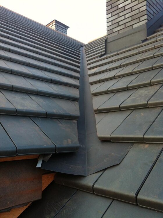

Dziękuję za pozytywne opinie na temat naszego dachu.
Owszem ekipa była super- firma rodzinna pod skrzydłem Pana Bogdana który na dachach spędził ok 40 lat.
Nie spieszą się nie gonią ale robota ubywa aż miło. Mieli ze mną przejścia bo zacząłem wymyślać jakieś szerokie pasy blachy nad rynnowe bo wydawało mi się że będzie ładnie, ale wytłumaczyli mi łopatologicznie że nijak do funkcjonalności się to będzie miało i mieli racje. Pas pod rynnowy tez elegancko zawinięty aby blachy nie wyginało. Oceniam robotę 10 na 10.
Cena za robociznę bardzo korzystna. Nie targowałem się na początku a na koniec myślałem nawet czy by nie dorzucić czegoś od siebie.
Jeśli ktoś chętny obejrzeć bądź potrzebny numer do wykonawcy z całego serca polecam !!!!

1 cięcie w koszu nie jest w pionie, góra kosza jest minimalnie pochylona do wewnątrz. Pierdółka estetyczna :D
2 rozwiązanie okapu,ze zdjęć wynika,że nie robicie klina na okap
3 kanały wentylacyjne w kominie nie są przelotowe tylko nawiewne ?
4 chcesz się nauczyć robić komin na pełny felc bez przecinania ? :)

1.Taki zabieg powoduje że musisz malować ciętych dachówek, bo ich praktycznienie widać.(tu będą malowane :))
2.na desce czołowej przybity będzie łupek dachowy(nie mylić ze struktonitem:), pas podrynnowy wchodzący pod papę i zachodzący na łupek, papa zejdzie na blachę, siatka wentylacyjna okapu, rynna na rynajzach
3 wszystkie kanały są przelotowe, tu tego dokładnie nie widać, chociaż na jednym zdjęciu widać prześwit...
4żadne łuki i zaokrąglenia nie pasują do tego dachu...
Coś tam poszperam i wrzucę

1 bez względu czy dachówka barwiona w masie,malowana czy surowa przy pochyleniu góry dachówek do wewnątrz kosza ładnie wygląda tylko jak się patrzy po lini kosza, z dalsza widać zawsze zęby :)
2 czy nie prościej i estetyczniej zrobić pas nadrynnowy zamiast podrynnowego bez względu na to jak go wykończymy?
3 też widzę na jednym zdjęciu przelot ale nie byłem pewny co do wszystkich dlatego fotki chciałem :)
4 mi chodzi tylko o pełny felc a nie łuki ,ale ja chcesz :)
Janek,tylko sobie piszemy :)

Pas nadrynnowy z kratką do płaskiej jest ok. Jeśli tak będzie to wszystko gra.
Pisałeś wcześniej o pasie podrynnowym i ze zdjęcia nr 3. widać ale nie wyraźnie zarys pasa,który jest pod kontrłatami?. Zdjęcie z daleka, nie widzę dokładnie czy to jaśniejsze to łata czy wróblówka z wentylacją :)

To co widać to papa, potem będzie obcięta na równo z pasem i może zgrzania bo termo. To będzie taki mini pas z 15 cm pod papę i 5 cm na łupek co by woda bez przeszkód spłynęła. Pierwszy rząd dachówki trzeba będzie ściągnąć i do roboty. Pierwsza łata przykręcona wkrętami 16 cm co by tylko bzyk wkrętarką;)
Tak z ciekawostek to każde łączenie łat podbite dodatkową łatą przechodzącą przez 3 krokwie. Gwoździe ocynkowane 6 cali, nie jakieś igiełki strzelane Paslode;)

A może wszystko na nokach: kominy, okna i kosze? Rynny wykonane indywidualnie. Elementy instalacji odgromowej malowane proszkowo w kolorze dachówki. Dach jeszcze nie skończony. Pozdrawiam.
