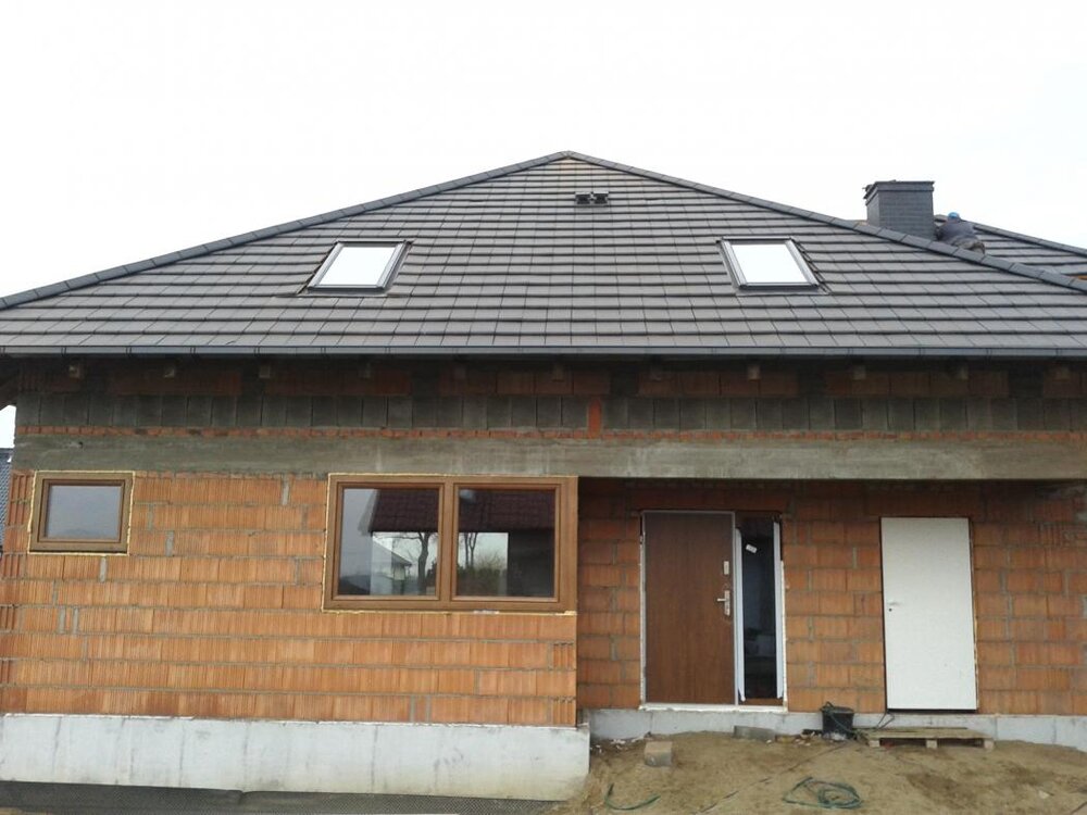

wg39070 09.03.2016 11:52 Zgłoś naruszenie Udostępnij Napisano 9 Marca 2016 Projekt domu E-143. Dachówka Roben Bergamo antracytowa angobowana. Okna dachowe Velux MK10 Standard plus Pozdrawiam. Cytuj Odnośnik do komentarza https://forum.murator.pl/topic/62284-poka%C5%BCcie-swoje-dachy/page/161/#findComment-7059304 Udostępnij na innych stronach Więcej opcji udostępniania
