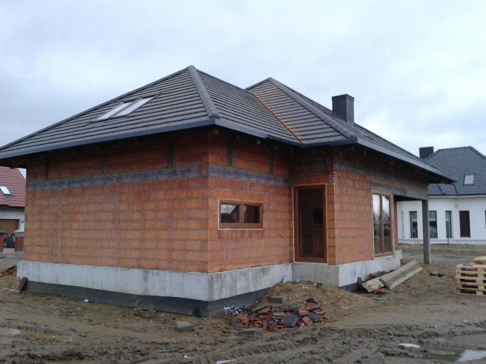

zgredek_98 13.03.2016 12:49 Zgłoś naruszenie Udostępnij Napisano 13 Marca 2016 Dach wykonany estetycznie jedynie do czego mozna sie przyczepić to wykonczenie okien, można było usunać gąbkę klinową powodując ze widzimy unoszaca sie dachowke co wyglada nie estetycznie(mozna bylo sciac ją w taki sposob aby tego uniknąć) i okno po prawej, mozna było tak wymierzyć aby nie było widać zamków, wygląda to bardzo nie estetycznie. Pozdrawiam. Cytuj Odnośnik do komentarza Udostępnij na innych stronach Więcej opcji udostępniania
wg39070 13.03.2016 13:42 Zgłoś naruszenie Udostępnij Napisano 13 Marca 2016 zgredek_98 napisał: Dach wykonany estetycznie jedynie do czego mozna sie przyczepić to wykonczenie okien, można było usunać gąbkę klinową powodując ze widzimy unoszaca sie dachowke co wyglada nie estetycznie(mozna bylo sciac ją w taki sposob aby tego uniknąć) i okno po prawej, mozna było tak wymierzyć aby nie było widać zamków, wygląda to bardzo nie estetycznie. Pozdrawiam. Dziękuję za sugestie. Jutro przekażę dekarzom spostrzeżenia i każę poprawić. Pozdrawiam. Cytuj Odnośnik do komentarza Udostępnij na innych stronach Więcej opcji udostępniania
Andrzej Wilhelmi 13.03.2016 14:08 Zgłoś naruszenie Udostępnij Napisano 13 Marca 2016 Samo usunięcie lub podcięcie uszczelek klinowych nie pomoże należy zagłębić kołnierz lub podszlifować dachówki. Najlepiej wykonać obróbkę na nokach. Natomiast z prawym oknem może się nie udać bo aby zlikwidować zamki po lewej stronie należałoby przesunąć okno w lewo o około 3 cm. Rozstaw krokwi może na to nie pozwolić a wówczas trzeba by "zbocznikować" krokiew. Pozdrawiam. Cytuj Odnośnik do komentarza Udostępnij na innych stronach Więcej opcji udostępniania
wg39070 13.03.2016 14:46 Zgłoś naruszenie Udostępnij Napisano 13 Marca 2016 Andrzej Wilhelmi napisał: Samo usunięcie lub podcięcie uszczelek klinowych nie pomoże należy zagłębić kołnierz lub podszlifować dachówki. Najlepiej wykonać obróbkę na nokach. Natomias t z prawym oknem może się nie udać bo aby zlikwidować zamki po lewej stronie należałoby przesunąć okno w lewo o około 3 cm. Rozstaw krokwi może na to nie pozwolić a wówczas trzeba by "zbocznikować" krokiew. Pozdrawiam. Dziękuję za zainteresowanie. Tak myślałem, że tak musi zostać. Ekipa dekarska, która u mnie pracuje jest na tyle profesjonalna, że nie sądzę aby widoczne zamki były pozostawione ze względu na lenistwo bądź niedbalstwo dekarza. Konsultują ze mną wiele rzeczy. Też chciałbym , żeby nie było widać tych zamków, ale układ krokwii determinuje umiejscowienie okna dachowego. Jeszcze raz dziękuję za zainteresowanie. Pozdrawiam. Cytuj Odnośnik do komentarza Udostępnij na innych stronach Więcej opcji udostępniania

wg39070 15.03.2016 09:12 Zgłoś naruszenie Udostępnij Napisano 15 Marca 2016 Finał robót dekarskich. Widok od frontu. Cytuj Odnośnik do komentarza Udostępnij na innych stronach Więcej opcji udostępniania
.Paco. 15.03.2016 16:53 Zgłoś naruszenie Udostępnij Napisano 15 Marca 2016 wg39070 napisał: Finał robót dekarskich. Widok od frontu. [ATTACH=CONFIG]349965[/ATTACH] jaki masz kat nachylenia dachu? Cytuj Odnośnik do komentarza Udostępnij na innych stronach Więcej opcji udostępniania
wg39070 15.03.2016 17:28 Zgłoś naruszenie Udostępnij Napisano 15 Marca 2016 .:Paco:. napisał: jaki masz kat nachylenia dachu? Kąt nachylenia wynosi 35 stopni, tak jak w projekcie. Cytuj Odnośnik do komentarza Udostępnij na innych stronach Więcej opcji udostępniania

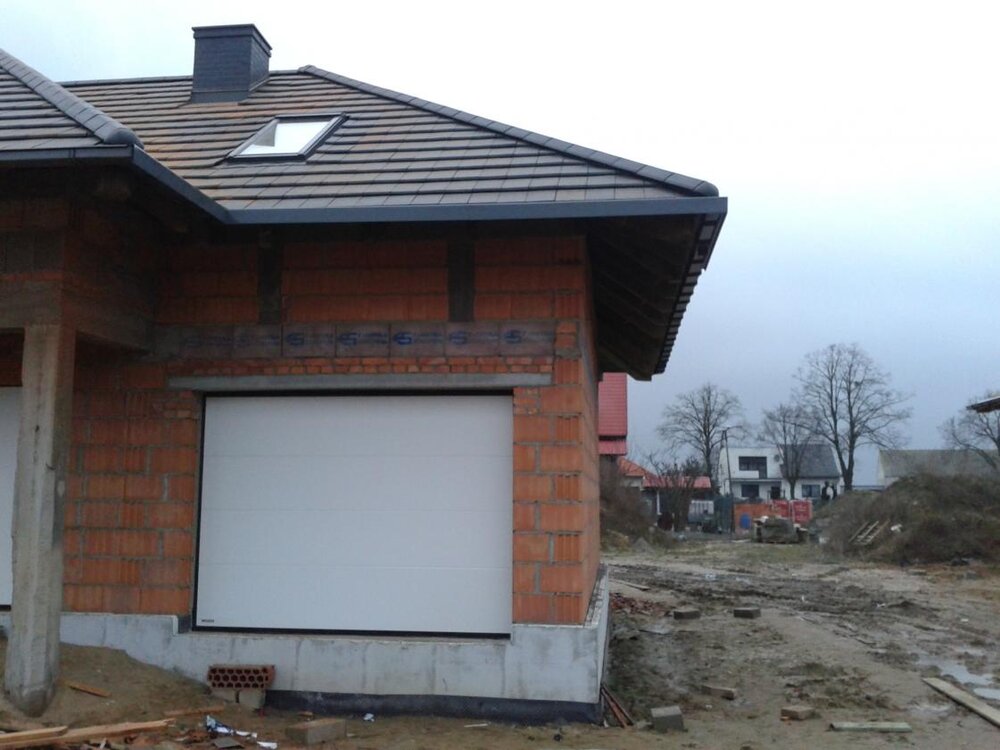

wg39070 15.03.2016 17:34 Zgłoś naruszenie Udostępnij Napisano 15 Marca 2016 Widok od podwórka. Cytuj Odnośnik do komentarza Udostępnij na innych stronach Więcej opcji udostępniania
