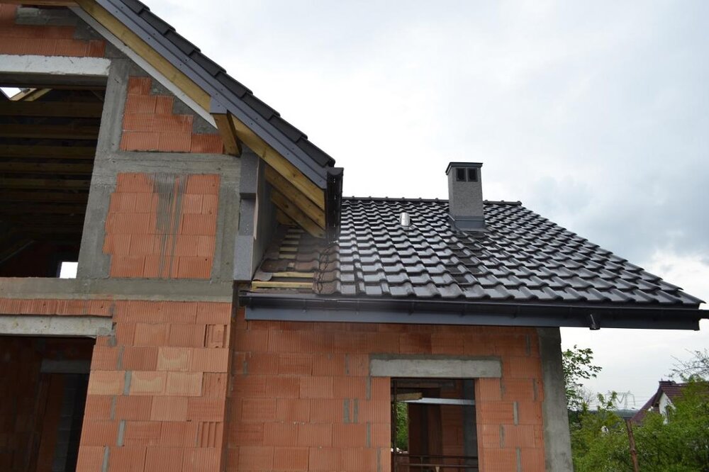

Jan P. 07.05.2016 06:39 Zgłoś naruszenie Udostępnij Napisano 7 Maja 2016 Przy garażu ściana powinna być ocieplona ciągle. A tak będzie mostek. Trzeba skrócić dolny dach o gr. ocieplenia. Jan Cytuj Odnośnik do komentarza Udostępnij na innych stronach Więcej opcji udostępniania
Andrzej Wilhelmi 07.05.2016 20:21 Zgłoś naruszenie Udostępnij Napisano 7 Maja 2016 (edytowane) Do tego choć to Ytong szczyty za wysoko podmurowane (tak mi się wydaje). Rynny za wysoko i trochę za krótkie. Będzie kapać ze skrajnych dachówek. Piony też niezbyt stabilne - jeden już się wysunął ze sztucera. Wyłaz powinien być po drugiej stronie dachu. Samo krycie bardzo przyzwoicie wykonane. Można by sie pokusić o wykonanie kosza na nokach (na styk) ale to już wyższa szkoła jazdy. W koszu zalega najprawdopodobniej jakiś kawałek dachówki. Twoje połacie dachu mają ponad 6 m długości a zatem na połaciach powinny się znaleźć dachówki wentylacyjne zamontowane w czwartym rzędzie od kalenicy po jednej w każdym polu na każdej połaci (np. na dachu nad garażem 16 szt.). Kontrłata na nadbitce powinna mieć grubość minimum 30 mm. Pozdrawiam. Edytowane 7 Maja 2016 przez Andrzej Wilhelmi Cytuj Odnośnik do komentarza Udostępnij na innych stronach Więcej opcji udostępniania
kumien 09.05.2016 08:42 Zgłoś naruszenie Udostępnij Napisano 9 Maja 2016 (edytowane) Przy garażu ściana powinna być ocieplona ciągle. A tak będzie mostek. Trzeba skrócić dolny dach o gr. ocieplenia. Jan Co oznacza ocieplona ciągle? Pomiędzu częścią mieszkalną, a garażową mam odsuniętą dachówkę na grubość ocieplenia. Tak samo dach ma przestrzeń pomiędzy krokwią i silką na ocieplenie. Na moje oko wygląda to bardzo dobrze. Do tego choć to Ytong szczyty za wysoko podmurowane (tak mi się wydaje). Rynny za wysoko i trochę za krótkie. Będzie kapać ze skrajnych dachówek. Piony też niezbyt stabilne - jeden już się wysunął ze sztucera. Wyłaz powinien być po drugiej stronie dachu. Samo krycie bardzo przyzwoicie wykonane. Można by sie pokusić o wykonanie kosza na nokach (na styk) ale to już wyższa szkoła jazdy. W koszu zalega najprawdopodobniej jakiś kawałek dachówki. Twoje połacie dachu mają ponad 6 m długości a zatem na połaciach powinny się znaleźć dachówki wentylacyjne zamontowane w czwartym rzędzie od kalenicy po jednej w każdym polu na każdej połaci (np. na dachu nad garażem 16 szt.). Kontrłata na nadbitce powinna mieć grubość minimum 30 mm. Pozdrawiam. Co to jest pole w dachu? to jest ta przestrzeń pomiędzy krokwiami? Co do rynien to widzę, że wszystkie są tak zrobione, że ząbek z krańcówki jest poza rynną. Rozumiem, że to błąd i powinienem wymagać od wykonawcy poprawki? Odnośnie wyłazu to jest w dobrym miejscu. Muszą zostać obsłużone dwa kominy i szukaliśmy lepszego rozwiązania, ale nie udało się. Edytowane 9 Maja 2016 przez kumien Cytuj Odnośnik do komentarza Udostępnij na innych stronach Więcej opcji udostępniania
Jan P. 09.05.2016 11:05 Zgłoś naruszenie Udostępnij Napisano 9 Maja 2016 Na zdjęciu widać, że rynna jest przy samej ścianie. Jan Cytuj Odnośnik do komentarza Udostępnij na innych stronach Więcej opcji udostępniania
turalyon 09.05.2016 13:36 Zgłoś naruszenie Udostępnij Napisano 9 Maja 2016 Chodzi o ścianę domu od strony garażu. Widać wyraźnie że dach od garażu dochodzi do ściany od domu. A powinna być tam np przerwa na 15 czy 20cm - zależy ile styropianu tam przewidujesz Cytuj Odnośnik do komentarza Udostępnij na innych stronach Więcej opcji udostępniania
Andrzej Wilhelmi 09.05.2016 19:29 Zgłoś naruszenie Udostępnij Napisano 9 Maja 2016 ..Co to jest pole w dachu? Tak to przestrzeń pomiędzy kontrłatami a z reguły one leżą na krokwiach więc można to tak interpretować. Przyjrzałem się stercie gruzu przed Twoim domem. Ściany nie są z Ytonga a Silki czyli masz dość spore mostki na szczytach i na styku z dachem garażu. Masz garaż na dwa samochody a oszczędzasz na wyłazie jakieś 300,-? Te dwa kominki wentylacyjne są bardzo blisko kosza. Raz, że mogą być mało skuteczne zimą a drugie mogą ulec uszkodzeniu. Można je wystawić tuż pod kalenicą w tym samym polu. Pozdrawiam. Cytuj Odnośnik do komentarza Udostępnij na innych stronach Więcej opcji udostępniania
kumien 09.05.2016 20:50 Zgłoś naruszenie Udostępnij Napisano 9 Maja 2016 (edytowane) Chodzi o ścianę domu od strony garażu. Widać wyraźnie że dach od garażu dochodzi do ściany od domu. A powinna być tam np przerwa na 15 czy 20cm - zależy ile styropianu tam przewidujesz Na zdjęciu widać, że rynna jest przy samej ścianie. Jan Zapomniałem dołączyć zdjęcia do wcześniejszej odpowiedzi. Nadrabiam zaległości. Rynna jak i dachówka nie dochodzi do ściany. Tak to przestrzeń pomiędzy kontrłatami a z reguły one leżą na krokwiach więc można to tak interpretować. Przyjrzałem się stercie gruzu przed Twoim domem. Ściany nie są z Ytonga a Silki czyli masz dość spore mostki na szczytach i na styku z dachem garażu. Masz garaż na dwa samochody a oszczędzasz na wyłazie jakieś 300,-? Te dwa kominki wentylacyjne są bardzo blisko kosza. Raz, że mogą być mało skuteczne zimą a drugie mogą ulec uszkodzeniu. Można je wystawić tuż pod kalenicą w tym samym polu. Pozdrawiam. Co ma oszczędzanie na wyłazie? Dwa kominy zostały zaprojektowane przez architekta w taki sposób, więc nie kwestionowałem takiego posunięcia. Dlaczego też komin może ulec uszkodzeniu? Dołączę kilka zdjęć, które może rozjaśnią sprawę. Na zdjęciach można zobaczyć rynny i każdy kończy się przed "zębem" dachówki brzegowej. Czy to jest błąd? PS. Dzięki za wykrycie mostków cieplnych na szczytach. Sprawdziłem i projekt totalnie olewa ich ocieplenie i są na równi z krokwiami, więc wykonawca jest kryty. Edytowane 9 Maja 2016 przez kumien Cytuj Odnośnik do komentarza Udostępnij na innych stronach Więcej opcji udostępniania
ww_ 09.05.2016 21:59 Zgłoś naruszenie Udostępnij Napisano 9 Maja 2016 paroizolacja styropian hydroizolacja pcv geowłóknina żwir, żeby nie odleciało Cytuj Odnośnik do komentarza Udostępnij na innych stronach Więcej opcji udostępniania
Andrzej Wilhelmi 09.05.2016 23:44 Zgłoś naruszenie Udostępnij Napisano 9 Maja 2016 Dlaczego też komin może ulec uszkodzeniu? Nie komin a kominki wentylacyjne. Natomiast ani wykonawca ani kierownik budowy nie są kryci jeżeli chodzi o mostki na szczytach. Wada projektu nie zwalnia z myślenia. A jakby np. w projekcie w wieńcu nie było zbrojenia to by wylali wieniec bez zbrojenia. Natomiast okap masz nie skończony lub wadliwie wykonany. Folia wstępnego krycia nie dochodzi do końca nadbitki (i dobrze), tam powinna znaleźć się obróbka odprowadzająca skropliny za nadbitkę. Powinna się tam również znaleźć perforowana taśma lub siatka osłaniająca wlot powietrza bo inaczej drobne ptaki przybędą w gości. Pozdrawiam. Cytuj Odnośnik do komentarza Udostępnij na innych stronach Więcej opcji udostępniania
Jan P. 10.05.2016 04:50 Zgłoś naruszenie Udostępnij Napisano 10 Maja 2016 Pozostaje obciąć to wystające drewno.Jan Cytuj Odnośnik do komentarza Udostępnij na innych stronach Więcej opcji udostępniania
