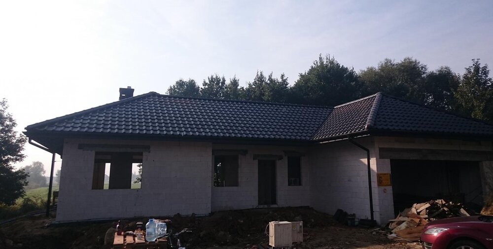

Gość Arturo72 26.08.2016 21:11 Zgłoś naruszenie Udostępnij Napisano 26 Sierpnia 2016 (edytowane) Sorc napisał: Witam, całość dachu pokryta Creaton Titania czarna glazura. [ATTACH=CONFIG]365597[/ATTACH][ATTACH=CONFIG]365598[/ATTACH] Proszę o pomoc czy macie jakiś pomysł na poprawienie wizerunku niektórych szczegółów ? kąt nachylenia 22' [ATTACH=CONFIG]365599[/ATTACH][ATTACH=CONFIG]365600[/ATTACH][ATTACH=CONFIG]365601[/ATTACH] Chodzi o wywinięcie taśmy, czy jest pomysł na kosmetykę ? Druga sprawa to ten gąsior odstający Pozdrawiam Weź człowieku w ramach gwarancji zazadaj rozebrania tego dachu i wykonania tak jak należy. To jest nie do przyjęcia. Mało było rozumku w głowie rzucając się na inwestycję pt.tytułem dom to masz teraz lody na patyku Z ludzkiego poglądu żal mi ale żal mija jak widzi się że bezmozg robi kretynstwo bo taką ma naturę od urodzenia Edytowane 26 Sierpnia 2016 przez Arturo72 Cytuj Odnośnik do komentarza Udostępnij na innych stronach Więcej opcji udostępniania
Sorc 26.08.2016 21:15 Zgłoś naruszenie Udostępnij Napisano 26 Sierpnia 2016 (edytowane) To prosiłbym o porady jak dane uszczerbki naprawić (żebym miał argumenty do dyskusji), to ,że wyglądają te elementy źle to już widzę :/ Arturo72 napisał: Mało było rozumku w głowie rzucając się na inwestycję pt.tytułem dom to masz teraz lody na patyku Rozumku jest dużo, niekoniecznie musze znać się na układaniu dachu, jeśli masz rzucać mięsem to nie pisz nic Edytowane 26 Sierpnia 2016 przez Sorc Cytuj Odnośnik do komentarza Udostępnij na innych stronach Więcej opcji udostępniania
Andrzej Wilhelmi 27.08.2016 07:10 Zgłoś naruszenie Udostępnij Napisano 27 Sierpnia 2016 Trójnik jest OK. Nigdy nie będzie idealnie przylegał. Można go jeszcze trochę podszlifować. Jedyna sprawa to odpowiednie docięcie i doszlifowanie gąsiora schodzącego z krótkiej narożnej na niższą kalenicę. Rynny trochę za niosko ale to drobiazg a generalnie wszystko OK. Pozdrawiam. Cytuj Odnośnik do komentarza Udostępnij na innych stronach Więcej opcji udostępniania
Sorc 27.08.2016 09:54 Zgłoś naruszenie Udostępnij Napisano 27 Sierpnia 2016 Andrzej Wilhelmi napisał: Jedyna sprawa to odpowiednie docięcie i doszlifowanie gąsiora schodzącego z krótkiej narożnej na niższą kalenicę. Rynny trochę za niosko ale to drobiazg a generalnie wszystko OK. Pozdrawiam. Dzięki ! majster próbował dociąć ale było gorzej, może od dołu możnaby taki grzebyk podciąć żeby lepiej się położył na tej niższej kalenicy ? Pozdrawiam Cytuj Odnośnik do komentarza Udostępnij na innych stronach Więcej opcji udostępniania
Andrzej Wilhelmi 27.08.2016 14:00 Zgłoś naruszenie Udostępnij Napisano 27 Sierpnia 2016 On musi być dłuższy a jego wpasowanie może zabrać nawet dwie godziny i pierwsza próba może być nieudana. Pozdrawiam. Cytuj Odnośnik do komentarza Udostępnij na innych stronach Więcej opcji udostępniania

Sorc 30.08.2016 21:00 Zgłoś naruszenie Udostępnij Napisano 30 Sierpnia 2016 trais napisał: Jakie orynnowanie wybrales??? skręcane z arkuszy saab, 140/100 @Kamil niestety aż tak się nie znam, zamowiłem taką jaką zapisał dekarz, obym miał więcej szczęścia z nią @Andrzeju - dekarz poradził sobie z efektem (mnie i co ważniejsze żony), przy trzecim gąsiorze się udało, bardzo dziękuje Cytuj Odnośnik do komentarza Udostępnij na innych stronach Więcej opcji udostępniania

jarekpolak 26.10.2016 20:36 Zgłoś naruszenie Udostępnij Napisano 26 Października 2016 No to pokazuję mój dach Cytuj Odnośnik do komentarza Udostępnij na innych stronach Więcej opcji udostępniania
awieuro 27.10.2016 18:20 Zgłoś naruszenie Udostępnij Napisano 27 Października 2016 Jaką funkcję pełnią tu rynny? Cytuj Odnośnik do komentarza Udostępnij na innych stronach Więcej opcji udostępniania
wg39070 27.10.2016 19:31 Zgłoś naruszenie Udostępnij Napisano 27 Października 2016 jarekpolak napisał: No to pokazuję mój dach [ATTACH=CONFIG]371182[/ATTACH] Przy mini deszczu, woda do tych rynien spłynie, przy ciut większym - ominie. Więc po co rynny w tym przypadku w ogóle? Cytuj Odnośnik do komentarza Udostępnij na innych stronach Więcej opcji udostępniania
Andrzej Wilhelmi 27.10.2016 22:35 Zgłoś naruszenie Udostępnij Napisano 27 Października 2016 Generalnie dach pokryty bardzo przyzwoicie natomiast zabrakło trochę wiedzy przy wykonaniu okapu. To dość nagminny błąd. Pozdrawiam. Cytuj Odnośnik do komentarza Udostępnij na innych stronach Więcej opcji udostępniania
jarekpolak 28.10.2016 04:47 Zgłoś naruszenie Udostępnij Napisano 28 Października 2016 hehehe. Dobre są te spostrzeżenia wasze uwagi. Pas nadrynnowy w norwegi 18cm jest standardem i należy się zbliżać jak najbardziej to tego wymiaru a tutaj takie odzywki tych co wiedzą lepiej niż ludzie, którzy wypuścili instrukcje i normyi dla dekarzy ale cóż POLSKA - jak ktoś ma inaczej niż ty - ma źle. Niestety nie ma mnie w domu a jak wrócę to będzie zima ale postaram się tutaj pokazać, że lejąc z węża ogrodowego po dachu, cała woda trafia do rynny. Zakładajcie swoje rynny nawet wyżej niż dachówka a później śnieg wszystko oberwie i tak. Andrzeju powtarzam enty raz: Nie krytykuj wszystkiego tylko po to aby pokazać swoją wyższość bo nie tylko Ty jeden na świecie potrafisz robić coś na dachu. Cytuj Odnośnik do komentarza Udostępnij na innych stronach Więcej opcji udostępniania
