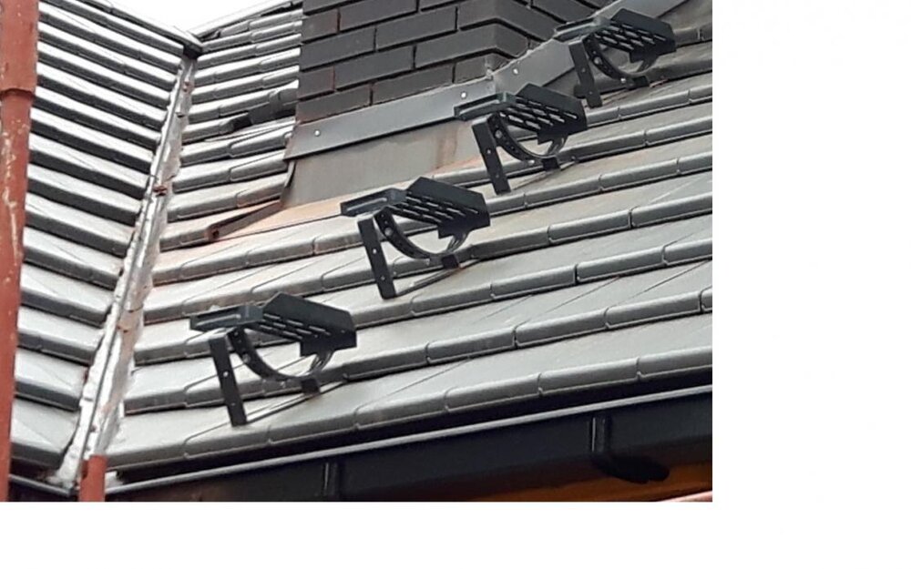

Stopnie powinny mieć zamocowany jeszcze jeden element z przodu (są tam widoczne dwa otwory) stabilizujący stopień. Stopień nie może być montowany na pierwszej dachówce bo będzie cisnął na wróblówkę i nie ma możliwości zamontowania tego elementu stabilizującego stopień. Sugerowałbym na drugim rzędzie zamiast pierwszego stopnia montaż krótkiej ławy kominiarskiej. Będzie wówczas wygodne i bezpieczne wejście na dach oraz będzie o co oprzeć drabinę (drabiny nie powinno opierać się o rynnę). Pozdrawiam.
