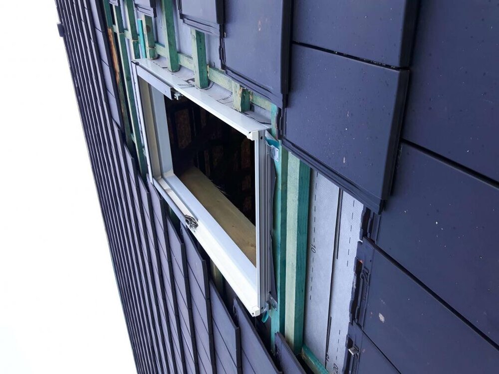

Fleszu1 12.08.2017 20:27 Zgłoś naruszenie Udostępnij Napisano 12 Sierpnia 2017 Również przykrywam dach Oreą 9. Oceńcie jakość. Cytuj Odnośnik do komentarza Udostępnij na innych stronach Więcej opcji udostępniania
Jan P. 12.08.2017 21:09 Zgłoś naruszenie Udostępnij Napisano 12 Sierpnia 2017 Podejrzewam, że nie ma kołnierzy z folii przy oknach. Jan Cytuj Odnośnik do komentarza Udostępnij na innych stronach Więcej opcji udostępniania
Fleszu1 13.08.2017 07:21 Zgłoś naruszenie Udostępnij Napisano 13 Sierpnia 2017 tutaj widać dokladniej. Cytuj Odnośnik do komentarza Udostępnij na innych stronach Więcej opcji udostępniania
Jan P. 13.08.2017 11:11 Zgłoś naruszenie Udostępnij Napisano 13 Sierpnia 2017 Czyli nie ma kołnierza - do poprawki. Jan Cytuj Odnośnik do komentarza Udostępnij na innych stronach Więcej opcji udostępniania
Fleszu1 13.08.2017 11:39 Zgłoś naruszenie Udostępnij Napisano 13 Sierpnia 2017 o jaki kołnierz chodzi? zamontowany jest KOŁNIERZ FAKRO EZV-FT TERMO 07 (78X140) DO POKRYĆZ DACHÓWKI PŁASKICH THERMO. i widać go na tym zdjęciu membrana też jest trochę wywinięta na ramę okna co widać na poprzednim zdjęciu jeszcze jakiś inny powinien być? Cytuj Odnośnik do komentarza Udostępnij na innych stronach Więcej opcji udostępniania
