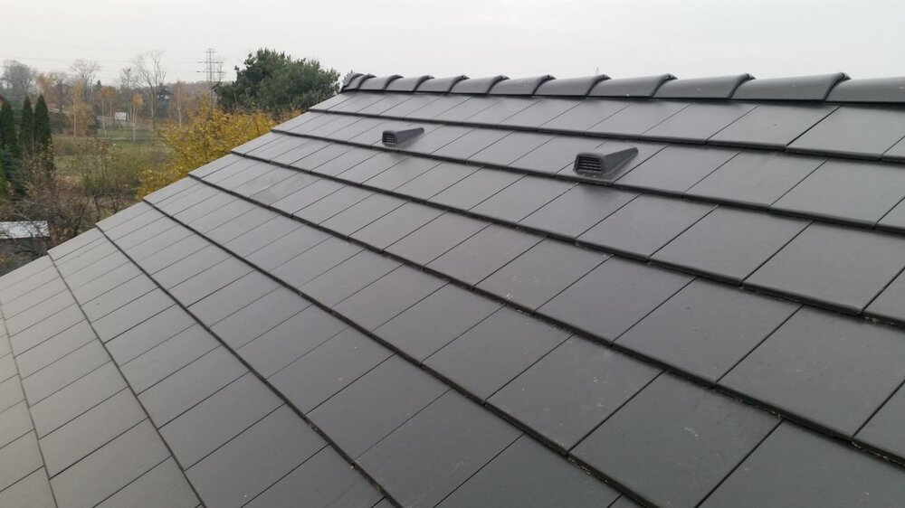

Jinikao 10.11.2017 15:11 Zgłoś naruszenie Udostępnij Napisano 10 Listopada 2017 Dachówka położona, Braas Teviva antracyt, klinkierka CRH Galaxy, dzisiaj jeszcze okna i wyłaz wstawiają. Proszę o ocenę i czy jest coś do poprawy po tym co zobaczycie Cytuj Odnośnik do komentarza https://forum.murator.pl/topic/62284-poka%C5%BCcie-swoje-dachy/page/176/#findComment-7430545 Udostępnij na innych stronach Więcej opcji udostępniania
Pawel Sowinski 10.11.2017 16:31 Zgłoś naruszenie Udostępnij Napisano 10 Listopada 2017 Dachówka położona, Braas Teviva antracyt, klinkierka CRH Galaxy, dzisiaj jeszcze okna i wyłaz wstawiają. Proszę o ocenę i czy jest coś do poprawy po tym co zobaczycie Szkoda że nowy dach musiał być rownany, ja stosuje innego rodzaju podkładki. Przy płaskiej dachówce obróbka komina aż sie prosi aby była wykonana na noki. Ja wcinam listwe w komin. Moim zdaniem na kominie powinny być pełne fugi. Cytuj Odnośnik do komentarza https://forum.murator.pl/topic/62284-poka%C5%BCcie-swoje-dachy/page/176/#findComment-7430571 Udostępnij na innych stronach Więcej opcji udostępniania
Tomaszs131 10.11.2017 17:43 Zgłoś naruszenie Udostępnij Napisano 10 Listopada 2017 Szkoda że nowy dach musiał być rownany, ja stosuje innego rodzaju podkładki. Przy płaskiej dachówce obróbka komina aż sie prosi aby była wykonana na noki. Ja wcinam listwe w komin. Moim zdaniem na kominie powinny być pełne fugi. Przy pełnej cegle klinkierowej również? Cytuj Odnośnik do komentarza https://forum.murator.pl/topic/62284-poka%C5%BCcie-swoje-dachy/page/176/#findComment-7430596 Udostępnij na innych stronach Więcej opcji udostępniania
Pawel Sowinski 10.11.2017 18:05 Zgłoś naruszenie Udostępnij Napisano 10 Listopada 2017 Przy pełnej cegle klinkierowej również? Moim zdaniem tak. Cytuj Odnośnik do komentarza https://forum.murator.pl/topic/62284-poka%C5%BCcie-swoje-dachy/page/176/#findComment-7430610 Udostępnij na innych stronach Więcej opcji udostępniania
Jinikao 11.11.2017 01:59 Zgłoś naruszenie Udostępnij Napisano 11 Listopada 2017 Akurat nie chciałem pełnej fugi:) nie podoba mi sie jej wygląd. Co do noki to nawet nie wiem co to O.o Cytuj Odnośnik do komentarza https://forum.murator.pl/topic/62284-poka%C5%BCcie-swoje-dachy/page/176/#findComment-7430811 Udostępnij na innych stronach Więcej opcji udostępniania
Jan P. 11.11.2017 08:44 Zgłoś naruszenie Udostępnij Napisano 11 Listopada 2017 Akurat nie chciałem pełnej fugi:) nie podoba mi sie jej wygląd. Co do noki to nawet nie wiem co to O.o Co do fugi to bym się nie upierał. Noki- każda dachówka osobno obrabiana blachą. Jan Cytuj Odnośnik do komentarza https://forum.murator.pl/topic/62284-poka%C5%BCcie-swoje-dachy/page/176/#findComment-7430866 Udostępnij na innych stronach Więcej opcji udostępniania

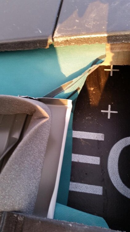

Jan P. 11.11.2017 12:16 Zgłoś naruszenie Udostępnij Napisano 11 Listopada 2017 @Jan.P jak ogólnie oceniasz robocizne ?? Ciekawe jak obrobione okna dachowe,folia pod kołnierzem. Jan Cytuj Odnośnik do komentarza https://forum.murator.pl/topic/62284-poka%C5%BCcie-swoje-dachy/page/176/#findComment-7430976 Udostępnij na innych stronach Więcej opcji udostępniania
Jinikao 11.11.2017 14:32 Zgłoś naruszenie Udostępnij Napisano 11 Listopada 2017 Ciekawe jak obrobione okna dachowe,folia pod kołnierzem. Jan Okna zamontowane dobrze są, robiła to osobna ekipa, którą rekomenduje Fakro na swojej stronie internetowej, Dachówka obok okien wymaga poprawek Cytuj Odnośnik do komentarza https://forum.murator.pl/topic/62284-poka%C5%BCcie-swoje-dachy/page/176/#findComment-7431044 Udostępnij na innych stronach Więcej opcji udostępniania
Jinikao 11.11.2017 15:00 Zgłoś naruszenie Udostępnij Napisano 11 Listopada 2017 Tak to wygląda Cytuj Odnośnik do komentarza https://forum.murator.pl/topic/62284-poka%C5%BCcie-swoje-dachy/page/176/#findComment-7431061 Udostępnij na innych stronach Więcej opcji udostępniania
Jan P. 12.11.2017 06:57 Zgłoś naruszenie Udostępnij Napisano 12 Listopada 2017 Rekomendowana:o. Kołnierz z membrany powinien być wsunięty pod pokrycie( nad oknem) a nie na łatę. I jeszcze rynienka nad oknem. Rekomendowana,ale numer. Jan Cytuj Odnośnik do komentarza https://forum.murator.pl/topic/62284-poka%C5%BCcie-swoje-dachy/page/176/#findComment-7431330 Udostępnij na innych stronach Więcej opcji udostępniania
Jinikao 12.11.2017 12:07 Zgłoś naruszenie Udostępnij Napisano 12 Listopada 2017 (edytowane) Rekomendowana:o. Kołnierz z membrany powinien być wsunięty pod pokrycie( nad oknem) a nie na łatę. I jeszcze rynienka nad oknem. Rekomendowana,ale numer. Jan Jest rynienka nad oknem:) Edytowane 12 Listopada 2017 przez Jinikao Cytuj Odnośnik do komentarza https://forum.murator.pl/topic/62284-poka%C5%BCcie-swoje-dachy/page/176/#findComment-7431449 Udostępnij na innych stronach Więcej opcji udostępniania
