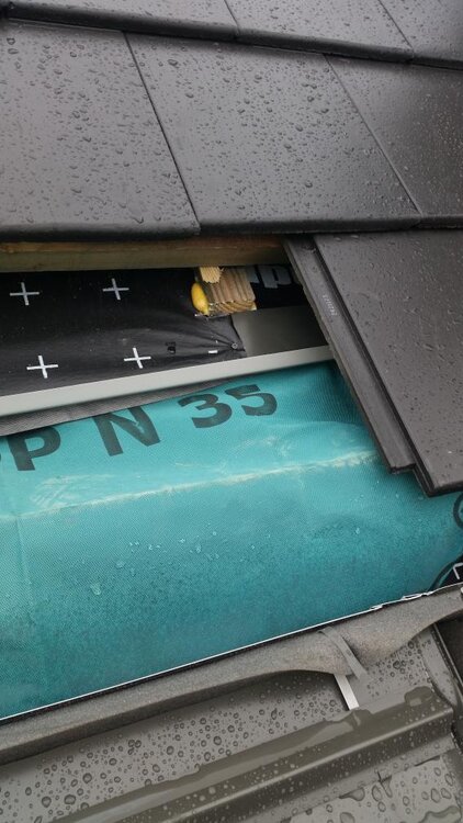

Andrzej Wilhelmi 13.11.2017 01:09 Zgłoś naruszenie Udostępnij Napisano 13 Listopada 2017 (edytowane) Okna zamontowane dobrze są, robiła to osobna ekipa, którą rekomenduje Fakro na swojej stronie internetowej, Dachówka obok okien wymaga poprawek A to dobre! Dach kryje jedna ekipa a okna wstawia inna!!! Ciekawe kto udziela gwarancji? Skoro tak montuje okna rekomendowana firma to dziwię się firmie Fakro, że nie weryfikuje umiejętności rekomendowanym wykonawcą. Górny element kołnierza źle spięty z bocznym. Nie widać łaty podpierającej górny element kołnierza. Tak jak napisał Jan folia nad oknem źle wyprowadzona. Skoro jest rynienka nad oknem to dlaczego jej nie widać? Natomiast wracając do meritum za mało jest dachówek wentylacyjnych i wstawione są za wysoko. Gąsiory praktycznie dolegają do dachówek. Na tym dachu praktycznie nie ma wentylacji połaci. Jako podkładki pod łaty użyto kawałeczki drewna, które najprawdopodobniej nie są przymocowane do kontrłat. Jak się rozeschną to się wysuną. Po mimo tych zabiegów nie do końca udało się wyprowadzić płaszczyznę dachu (dachówki miejscami odstają). Aby nie wstawiać cienkich pasków dachówek przy oknach należy zastosować dachówki połówkowe. Pozdrawiam. Edytowane 13 Listopada 2017 przez Andrzej Wilhelmi Cytuj Odnośnik do komentarza Udostępnij na innych stronach Więcej opcji udostępniania
Jinikao 13.11.2017 15:26 Zgłoś naruszenie Udostępnij Napisano 13 Listopada 2017 A to dobre! Dach kryje jedna ekipa a okna wstawia inna!!! Ciekawe kto udziela gwarancji? Skoro tak montuje okna rekomendowana firma to dziwię się firmie Fakro, że nie weryfikuje umiejętności rekomendowanym wykonawcą. Górny element kołnierza źle spięty z bocznym. Nie widać łaty podpierającej górny element kołnierza. Tak jak napisał Jan folia nad oknem źle wyprowadzona. Skoro jest rynienka nad oknem to dlaczego jej nie widać? Natomiast wracając do meritum za mało jest dachówek wentylacyjnych i wstawione są za wysoko. Gąsiory praktycznie dolegają do dachówek. Na tym dachu praktycznie nie ma wentylacji połaci. Jako podkładki pod łaty użyto kawałeczki drewna, które najprawdopodobniej nie są przymocowane do kontrłat. Jak się rozeschną to się wysuną. Po mimo tych zabiegów nie do końca udało się wyprowadzić płaszczyznę dachu (dachówki miejscami odstają). Aby nie wstawiać cienkich pasków dachówek przy oknach należy zastosować dachówki połówkowe. Pozdrawiam. Cytuj Odnośnik do komentarza Udostępnij na innych stronach Więcej opcji udostępniania

Andrzej Wilhelmi 14.11.2017 19:02 Zgłoś naruszenie Udostępnij Napisano 14 Listopada 2017 [ATTACH=CONFIG]400824[/ATTACH][ATTACH=CONFIG]400825[/ATTACH][ATTACH=CONFIG]400827[/ATTACH][ATTACH=CONFIG]400828[/ATTACH] Nie było widać rynienki bo jest źle zamontowana! Do tego ta folia dość kuriozalnie wyprowadzona. Ale skoro to firma rekomendowana przez Fakro to nie masz się co martwić. Będę musiał się zastanowić czy nie wystąpić do Fakro o skreślenie mnie z listy rekomendowanych wykonawców bo z takimi "talentami" mi nie po drodze. Pozdrawiam. Cytuj Odnośnik do komentarza Udostępnij na innych stronach Więcej opcji udostępniania

Jinikao 14.11.2017 20:38 Zgłoś naruszenie Udostępnij Napisano 14 Listopada 2017 Nie było widać rynienki bo jest źle zamontowana! Do tego ta folia dość kuriozalnie wyprowadzona. Ale skoro to firma rekomendowana przez Fakro to nie masz się co martwić. Będę musiał się zastanowić czy nie wystąpić do Fakro o skreślenie mnie z listy rekomendowanych wykonawców bo z takimi "talentami" mi nie po drodze. Pozdrawiam. Źle zamontowana bo? jutro będą poprawiać, bo cieknie z okien... Masakra jakas, membrana z okna wchodzi pod memebrane z dachu. na to rynienka. Na filmiku szkoleniowym Fakro widziałem tak samo położoną membrane z rynienki Cytuj Odnośnik do komentarza Udostępnij na innych stronach Więcej opcji udostępniania
Andrzej Wilhelmi 14.11.2017 20:48 Zgłoś naruszenie Udostępnij Napisano 14 Listopada 2017 Rynienka musi być schowana pod górnym elementem opierzenia. Ciekawe jak poprawią? Skoro tak zrobili to inaczej nie potrafią. Cały czas się zastanawiam czemu okien nie montowała firma kryjąca dach? Pozdrawiam. Cytuj Odnośnik do komentarza Udostępnij na innych stronach Więcej opcji udostępniania
Jinikao 14.11.2017 21:56 Zgłoś naruszenie Udostępnij Napisano 14 Listopada 2017 Rynienka musi być schowana pod górnym elementem opierzenia. Ciekawe jak poprawią? Skoro tak zrobili to inaczej nie potrafią. Cały czas się zastanawiam czemu okien nie montowała firma kryjąca dach? Pozdrawiam. Opierzenie czyli membrana? jest schowana pod memebrane z dachu wraz z folia która mam z okna. Robiła inna firma, bo bałem się że firma od dachu mi to spieprzy, ponieważ oni mi budują dom od piwnic po dach, i kilka fauli popełnili, okna chciałem mieć porządnie zamontowane... Cytuj Odnośnik do komentarza Udostępnij na innych stronach Więcej opcji udostępniania
Andrzej Wilhelmi 15.11.2017 00:54 Zgłoś naruszenie Udostępnij Napisano 15 Listopada 2017 Opierzenie czyli kołnierz blaszany okna. Rynienka powinna być montowana w przestrzeni pod górnym elementem blaszanym okna. Pozdrawiam. Cytuj Odnośnik do komentarza Udostępnij na innych stronach Więcej opcji udostępniania
Kamil30cm 15.11.2017 19:42 Zgłoś naruszenie Udostępnij Napisano 15 Listopada 2017 (edytowane) Ciekawe do kogo zwróci się w razie gwarancji. A co do tego że rynienka ma być zamontowana pod górnym kołnierzem to się nie zgodzę ponieważ Fakro w instrukcji montażu ma ukazane że rynienka jest wyżej nad kołnierzem. Nie zawsze zmieścisz rynienkę pod nim Edytowane 15 Listopada 2017 przez Kamil30cm Cytuj Odnośnik do komentarza Udostępnij na innych stronach Więcej opcji udostępniania
