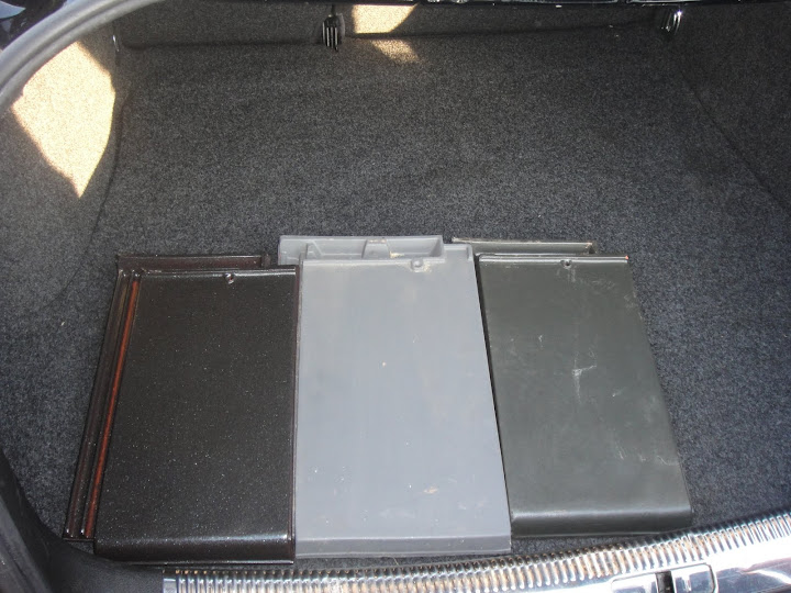

myszonik 05.02.2011 19:38 Zgłoś naruszenie Udostępnij Napisano 5 Lutego 2011 To i ja się mogę w końcu pochwalić moim dachem. Meyer holsen piano grafit kryształowa angoba Cytuj Odnośnik do komentarza Udostępnij na innych stronach Więcej opcji udostępniania
keri80 05.02.2011 20:56 Zgłoś naruszenie Udostępnij Napisano 5 Lutego 2011 To i ja się mogę w końcu pochwalić moim dachem. Meyer holsen piano grafit kryształowa angoba Witam Myszonik. Możesz podzielić sie opinią na temat Piano. Czy duża jest różnica pomiędzy Domino, jak z jakością wykonana (zamki, lakier, twardość) jaka jest cena za metr podstawowej, czy dodatki(skrajna, gąsiory itd..) nie powalają cenowo. Co sądzą o niej twoi dekarze. Bardzo mi sie podoba twój dach, jest super estetyczny i oczywiście na topie. Cytuj Odnośnik do komentarza Udostępnij na innych stronach Więcej opcji udostępniania
myszonik 05.02.2011 23:03 Zgłoś naruszenie Udostępnij Napisano 5 Lutego 2011 keridzięki za komplementy dla dachu:)Co do dachówki to jej jakość jest świetna, dekarze zachwyceni. Nie pytałam ich jaka jest ich ocena w porównaniu do domino, bo nie byłam zainteresowana. Dla mnie podstawowa różnica była taka, że creaton nie miał koloru łupka glazury i stąd pozostał meyer holsen. Ta sama firma robiła niedaleko inny dom z domino w kolorze łupka angoba i moim zdaniem prezentuje się gorzej ten dach. Tzn. kolor łupka, który robi creaton na różnych modelach dachówek wygląda zupełnie inaczej. I tak np. premion lupek w glazurze wygląda bardzo ładnie, a właśnie domino w kolorze łupka już niestety nie... jak dla mnie jest za jasne. Powłoka jest moim zdaniem bez zarzutu, pozostałe cechy trudno mi ocenić, nie znam się na tym.Szef firmy dachowej mówił mi jeszcze, że meyer holsen robi dachówki z innej ceramiki (o innym składzie), która lepiej "oddycha".Ceny z września ubiegłego roku netto: podstawowa - 4,17/szt., boczne - 37,69/szt, gąsiory podstawowe - 28,64/szt, gąsiory początkowe - 60,30/szt.Nie mam już wyceny domino, ale różnice w cenie nie były powalające. Myślę, że domino było ok. 10-15% tańsze. Zobacz na tę fotę http://lh5.ggpht.com/_A0A2CO3ZnuI/TG1rlpqdtII/AAAAAAAAAgU/ibaQixFxTvk/s720/DSC01932.JPGOd prawej: meyer - holsen piano grafit angoba, creaton domino kolor łupka angoba i meyer - holsen piano grfit angoba krystaliczna. Cytuj Odnośnik do komentarza Udostępnij na innych stronach Więcej opcji udostępniania
keri80 06.02.2011 00:05 Zgłoś naruszenie Udostępnij Napisano 6 Lutego 2011 Tak mi sie podoba ( Linia AKTUELL angoba krystaliczna grafitowa )ze nie mogę zasnąć Niema co Domino jakoś średnio wypada miedzy tymi MH-Piano. Dziwnym trafem wszyscy producenci płaskich dachówek od początku roku podnieśli ceny tylko na płaskie produkty na moje nieszczęście. Jeszcze raz gratuluję dobrego wyboru i przepięknego dachu. Mam nadzieję ze i ja w tym roku pochwalę sie płaszczakiem Cytuj Odnośnik do komentarza Udostępnij na innych stronach Więcej opcji udostępniania
