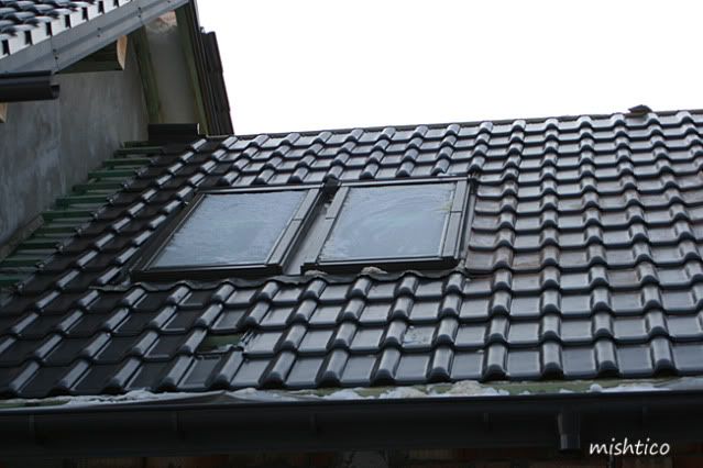

mishtico 29.02.2012 21:30 Zgłoś naruszenie Udostępnij Napisano 29 Lutego 2012 Witam, mam w trakcie robienia (prawie skończony ) dach w dachówce e RuppCeramika Rubin 13V i mimo ,że wykonawca twierdzi iż wszystko ok , wydaje mi się złe położenie dachówki wokół okien dachowych , bardzo proszę o opinie ekspertów, bo Pan od dachu się niedługo zwinie i zostanę sama z tym problemem !!! Fotki : http://i27.photobucket.com/albums/c180/3Fritz/OURDREAMLAND/a13.jpg Cytuj Odnośnik do komentarza https://forum.murator.pl/topic/62284-poka%C5%BCcie-swoje-dachy/page/72/#findComment-5199619 Udostępnij na innych stronach Więcej opcji udostępniania
Andrzej Wilhelmi 01.03.2012 00:02 Zgłoś naruszenie Udostępnij Napisano 1 Marca 2012 Niestarannie uformowana dolna część kołnierza, dachówki nie trzymają linii. Pozdrawiam. Cytuj Odnośnik do komentarza https://forum.murator.pl/topic/62284-poka%C5%BCcie-swoje-dachy/page/72/#findComment-5199946 Udostępnij na innych stronach Więcej opcji udostępniania
mishtico 01.03.2012 23:20 Zgłoś naruszenie Udostępnij Napisano 1 Marca 2012 Dziękuję za mistrzowską ocenę ! A pytanie co z tym zrobić??? jak wytłumaczyć panu dekarzowi o co nam chodzi ze jest tak zle ?????/? Cytuj Odnośnik do komentarza https://forum.murator.pl/topic/62284-poka%C5%BCcie-swoje-dachy/page/72/#findComment-5202157 Udostępnij na innych stronach Więcej opcji udostępniania
Andrzej Wilhelmi 01.03.2012 23:57 Zgłoś naruszenie Udostępnij Napisano 1 Marca 2012 Ja myślę, że nie trzeba nic tłumaczyć bo to widać gołym okiem. No ale jak Twój dekarz tego nie widzi to ma być tak: dolny karbowany kołnierz ma dolegać do dachówki i aby to osiągnąć należy go delikatnie doklepać gumowym młotkiem. W przypadku gdy są to okna firmy Velux ta metoda może okazać się nieskuteczna i konieczne będzie zdemontowanie dolnego fragmentu kołnierza i ponowny jego montaż zgodnie z zaleceniami producenta. Linia dachówek biegnąca od okapu do kalenicy w każdym rzędzie powinna być linią prostą. Dachówki zamontowane po bokach okna powinny być podszlifowane (spodnie zaczepy usunięte) a wprzypadku gdy nadal nie leżą płasko uszczelkę klinową należy podciąć lub usunąć a w jej miejsce zamontować uszczelkę tzw. "puchnącą". Prawda, że proste i to każdy profesjonalny dekarz wie, ale u Ciebie pewnie dachu nie kryje dekarz tylko miernej klasy montażysta pokrycia. Pozdrawiam. Cytuj Odnośnik do komentarza https://forum.murator.pl/topic/62284-poka%C5%BCcie-swoje-dachy/page/72/#findComment-5202190 Udostępnij na innych stronach Więcej opcji udostępniania
Jan P. 02.03.2012 08:56 Zgłoś naruszenie Udostępnij Napisano 2 Marca 2012 Dodam tylko , że garby dachówek pod oknem powinny być zeszlifowane. Tak coś wygląda jakby nie były. Jan. Cytuj Odnośnik do komentarza https://forum.murator.pl/topic/62284-poka%C5%BCcie-swoje-dachy/page/72/#findComment-5202555 Udostępnij na innych stronach Więcej opcji udostępniania

mishtico 02.03.2012 21:35 Zgłoś naruszenie Udostępnij Napisano 2 Marca 2012 Bardzo dziękuję za fachową opinię !!!!! Wydrukuję ją i pokaże dekarzowi , bo na slowa moje o spieprzonej robocie nie reaguje ((( Dziękuję jeszcze raz , jak poprawi wstawię zdjęcia ! Pozdrawiam! Cytuj Odnośnik do komentarza https://forum.murator.pl/topic/62284-poka%C5%BCcie-swoje-dachy/page/72/#findComment-5204055 Udostępnij na innych stronach Więcej opcji udostępniania
