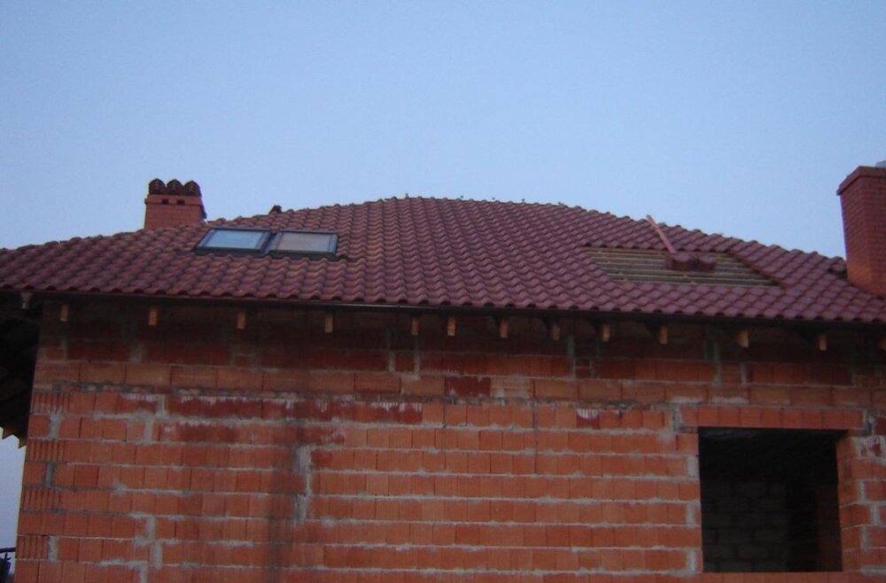

Michał30 06.07.2012 21:19 Zgłoś naruszenie Udostępnij Napisano 6 Lipca 2012 No to ja też pokażę kawałek dachu dachówka ceramiczna CREATON FUTURA miedziana angobowana na końcach gąsior ozdobny z muszlą. Cytuj Odnośnik do komentarza https://forum.murator.pl/topic/62284-poka%C5%BCcie-swoje-dachy/page/80/#findComment-5409369 Udostępnij na innych stronach Więcej opcji udostępniania
Jan P. 07.07.2012 05:46 Zgłoś naruszenie Udostępnij Napisano 7 Lipca 2012 A te końcówki krokwi to tak zostaną ?. Okno chyba obsadzone na wys krokwi. To błąd. Jan. Cytuj Odnośnik do komentarza https://forum.murator.pl/topic/62284-poka%C5%BCcie-swoje-dachy/page/80/#findComment-5409500 Udostępnij na innych stronach Więcej opcji udostępniania
Michał30 07.07.2012 14:28 Zgłoś naruszenie Udostępnij Napisano 7 Lipca 2012 A te końcówki krokwi to tak zostaną ?. Okno chyba obsadzone na wys krokwi. To błąd. Jan. Końcówki krokwi zostaną odpowiednio przycięte gdy będzie robiona podbitka! Co do obsadzenia okien to wiem że były w odpowiednich do tego typu pokrycia dachowego kołnierzach... Wstawię jeszcze jedno zdjęcie może ono więcej pokarze.. Cytuj Odnośnik do komentarza https://forum.murator.pl/topic/62284-poka%C5%BCcie-swoje-dachy/page/80/#findComment-5409849 Udostępnij na innych stronach Więcej opcji udostępniania
