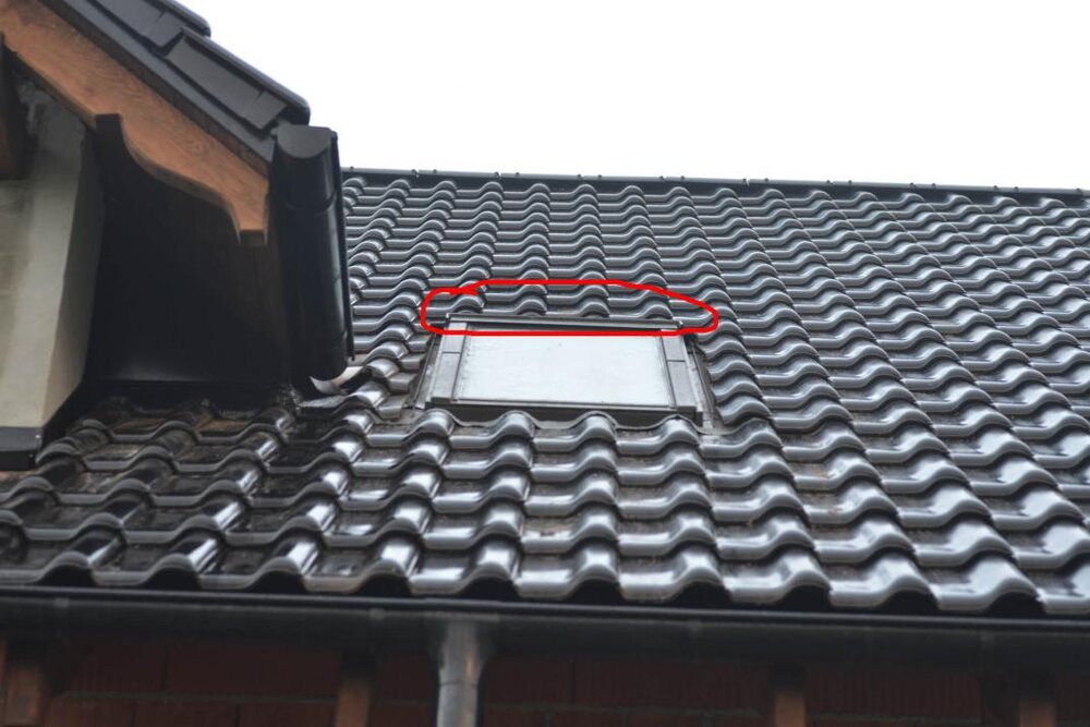

olgierdowyy 16.12.2012 19:12 Zgłoś naruszenie Udostępnij Napisano 16 Grudnia 2012 Jeszcze pare pytań co do obróbki okien. Poniżej zdjęcia, na niektórych zaznaczyłem czerwonym kolorem co mi nie pasuje... fot1. [ATTACH=CONFIG]154846[/ATTACH] jakby dachówki przy oknie znacząco odstawały od pozostałych, dachowki pod oknem nie trzymaja linii z dachowkami nad oknem Cytuj Odnośnik do komentarza Udostępnij na innych stronach Więcej opcji udostępniania

Jan P. 16.12.2012 19:41 Zgłoś naruszenie Udostępnij Napisano 16 Grudnia 2012 Oldierd. Kołnierze i obróbka kosza podnoszą dachówkę, to normalne. Nierówności linii łatwo poprawić. Masz za nisko obsadzone okna , pewno na krokwiach, powinny byc na łatach. Jan. Cytuj Odnośnik do komentarza Udostępnij na innych stronach Więcej opcji udostępniania
