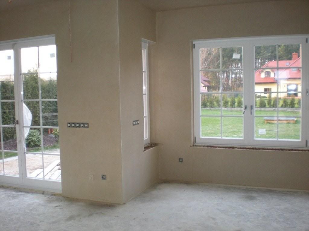

psosin 24.06.2010 21:24 Zgłoś naruszenie Udostępnij Napisano 24 Czerwca 2010 Tak szprosy to 26mm. Kolor dachu to kasztan angobowany Robena. Drzwi zewnetrzne robilismy w firmie Kowalscy z Poznania tak samo jak okna.a tu fotki z wnetrza, moze troszke nie aktualne ale niewiele sie zmieniło..http://i931.photobucket.com/albums/ad158/Akna_album/DSCN2886.jpghttp://i931.photobucket.com/albums/ad158/Akna_album/DSCN2887.jpghttp://i931.photobucket.com/albums/ad158/Akna_album/parapety2.jpg Cytuj Odnośnik do komentarza https://forum.murator.pl/topic/62780-projekt-dom-w-mirabelkach-pracownia-archon/page/4/#findComment-4172854 Udostępnij na innych stronach Więcej opcji udostępniania
