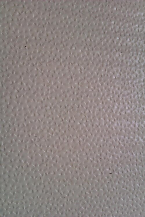

ale powierzchnia satin jest błyszcząca a ja nie chcę błyszczącej bramy i matowych drzwi.
Ciekawa sprawa...
Normstahl Entrematic kładzie duży naciisk na zaawansowane rozwiązania konstrukcyjne, przy projektowaniu bram garażowych: brama SATIN łączy w sobie elegancję satynowo gładkiej powierzchnii z techniczną finezją osprzętu g60. Najlepsza izolacyjnośc cieplna i stabilność bramy dzięki izolowanym panelom grubości 42 mm.
Cytat z http://www.normstahl.pl/pl/produkty/bramy-garazowe/633.html
  • Odpowiedzi 1,5k
Obiecałem to wrzucam: powierzchnia brillant:
PS To jest kolor biały, niestety tak wyszedł :(
czuszka - odwiedź sprzedawcę, niech pokaże Ci wzorniki (lub bramę na żywo). A najlepiej byłoby porównac jeszcze do wzornika kolorów drzwi które Cię interesują.
