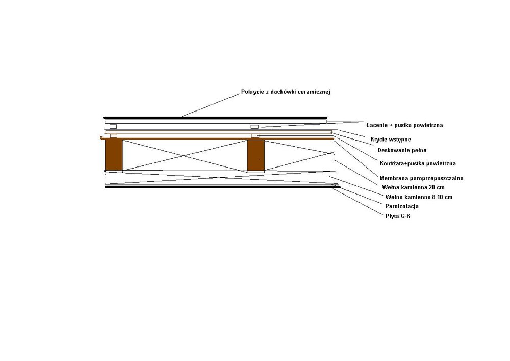

zeusrulez 07.12.2013 19:33 Zgłoś naruszenie Udostępnij Napisano 7 Grudnia 2013 Rzadko się robi poprawne ocieplenie przy deskowaniu - może to się zmieni. Najpierw się deskuje a potem kombinuje jak to poprawnie ocieplić, albo tworzy się bezmyślnie szczelinę wentylacyjną, która skutecznie zmniejsza izolacyjność wełny miękkiej. =News&tx_news_pi1[action]=detail&tx_news_pi1[news]=115&cHash=a6097c29dfa3498a83b231a0556d173d"]link Zerknij na Rys.2 Najpierw zakłada się membranę paroprzepuszczalną - wiatroizolację, a dopiero potem deskuje. Wtedy od wewnątrz można wkładać wełnę. Pozdrawiam GREGOR Jakoś mało to do mnie przemawia, po co niby jest ta membrana ? Jaki jej sens ? Dlaczego szczelina jest zła ? Coś mi tu śmierdzi tylko marketingiem . . . przykre :/ No ale zadałem pytanie na wątku dach mistrzów, zobaczymy co na to odpowiedzą . . . Cytuj Odnośnik do komentarza Udostępnij na innych stronach Więcej opcji udostępniania

xmsg 08.12.2013 10:32 Zgłoś naruszenie Udostępnij Napisano 8 Grudnia 2013 Jakoś mało to do mnie przemawia, po co niby jest ta membrana ? Jaki jej sens ? Dlaczego szczelina jest zła ? Coś mi tu śmierdzi tylko marketingiem . . . przykre :/ No ale zadałem pytanie na wątku dach mistrzów, zobaczymy co na to odpowiedzą . . . Wełna izoluje bo zmniejsza konwekcję naturalną, "zamykając" powietrze między włóknami. Wełna miękka nie jest jednak wiatroszczelna i jak jej nie uszczelnimy przed wiatrem to wentylacja będzie w nią wnikać i odkształcać rozkład temperatur. Gdzie tu marketing? To podstawowe prawa fizyki. Trochę inaczej jest przy wełnie twardej, produkowane są takie które z jednej strony mają naklejoną wiatroizolację, ale kosztuje więcej. Pozdrawiam GREGOR Cytuj Odnośnik do komentarza Udostępnij na innych stronach Więcej opcji udostępniania

zeusrulez 08.12.2013 11:30 Zgłoś naruszenie Udostępnij Napisano 8 Grudnia 2013 Wełna izoluje bo zmniejsza konwekcję naturalną, "zamykając" powietrze między włóknami. Wełna miękka nie jest jednak wiatroszczelna i jak jej nie uszczelnimy przed wiatrem to wentylacja będzie w nią wnikać i odkształcać rozkład temperatur. Gdzie tu marketing? To podstawowe prawa fizyki. Trochę inaczej jest przy wełnie twardej, produkowane są takie które z jednej strony mają naklejoną wiatroizolację, ale kosztuje więcej. Pozdrawiam GREGOR Wybacz ale nie przemawia to do mnie . . . Wg. mogę podejrzewać, że celowo zostało to zrobione ze pierwszy rysunek jest bez szczelina . . . Każdy kto ma pełne deskowanie i przeczyta chodź garstkę iform. o ociepleniu wie że musi być szczelina - ale to pierdoła - a druga metoda odpowiedz masz w linku . . . http://http://forum.muratordom.pl/showthread.php?221782-pe%C5%82ne-deskowanie-oraz-wentylacja-dachu&p=6256898&viewfull=1#post6256898 Pozdrawiam !! Cytuj Odnośnik do komentarza Udostępnij na innych stronach Więcej opcji udostępniania

Agnieszka i Michał 09.12.2013 10:12 Zgłoś naruszenie Udostępnij Napisano 9 Grudnia 2013 Co do grubości izolacji, zasadności pozostawiania pustki powietrznej pomiędzy wełną a membraną itp chciałbym przytoczyć swoje rozwiązanie izolacji dachu skośnego. Krokwie mają grubość 18 cm. Bezpośrednio na krokwiach jest ułożona membrana o wysokiej paro-przepuszczalności Dorken Delta Max Plus(wersja samoklejąca) Na krokwiach nabite są kontrłaty a na nich deskowanie. W ten sposób pomiędzy deskami a membraną jest szczelina powietrzna 2,5 cm z wylotem u góry połaci(w przestrzeń pomiędzy deski a pokrycie zasadnicze i dalej przez taśmę kalenicową i dachówki wentylacyjne na zewnątrz) w każdym polu tworzonym przez krokwie. W ten sposób grubość wełny pomiędzy krokwiami może wynosić tyle co grubość krokwi bo szczelina znajduje się z drugiej strony membrany pod deskami. U mnie będzie wynosić nawet 2 cm więcej niż krokwie czyli 20 cm bo zrobiłem test i nawet porządna wełna Rockwool Toprock 20 cm wchodzi bez problemu w przestrzeń 18 cm bez ugniatania. Oczywiście na deskowaniu jest wstępne krycie z bitumicznej membrany Dorken Delta Bituxx. Dalej standard czyli kontrłata, łata, dachówka. Drug warstwa wełny w ruszcie zabudowy G-K, grubość będzie albo 8 albo 10 cm. Potem paroizolacja z foli z warstwą aluminium (Delta Reflex) no i płyta G-K. Może to trochę skomplikowane ale wydaje mi się że dobrze spełni swoją funkcję. Cytuj Odnośnik do komentarza Udostępnij na innych stronach Więcej opcji udostępniania
Agnieszka i Michał 09.12.2013 10:23 Zgłoś naruszenie Udostępnij Napisano 9 Grudnia 2013 Dodatkowy artykuł, który może dokładniej niż ja wyjaśnia takie rozwiązanie jakie ja zastosowałem u siebie:=News&tx_news_pi1[action]=detail&tx_news_pi1[news]=115&cHash=a6097c29dfa3498a83b231a0556d173d"]http://www.raportsekocenbud.pl/artykul/?tx_news_pi1[controller]=News&tx_news_pi1[action]=detail&tx_news_pi1[news]=115&cHash=a6097c29dfa3498a83b231a0556d173d Cytuj Odnośnik do komentarza Udostępnij na innych stronach Więcej opcji udostępniania
xmsg 09.12.2013 12:38 Zgłoś naruszenie Udostępnij Napisano 9 Grudnia 2013 Wybacz ale nie przemawia to do mnie . . . Wg. mogę podejrzewać, że celowo zostało to zrobione ze pierwszy rysunek jest bez szczelina . . . Każdy kto ma pełne deskowanie i przeczyta chodź garstkę iform. o ociepleniu wie że musi być szczelina - ale to pierdoła - a druga metoda odpowiedz masz w linku . . . http://http://forum.muratordom.pl/showthread.php?221782-pe%C5%82ne-deskowanie-oraz-wentylacja-dachu&p=6256898&viewfull=1#post6256898 Pozdrawiam !! A konkretnie co do ciebie nie przemawia, bo się zgubiłem? Deskowanie, szczelina, membrana czy wełna? Cytuj Odnośnik do komentarza Udostępnij na innych stronach Więcej opcji udostępniania

zeusrulez 09.12.2013 16:06 Zgłoś naruszenie Udostępnij Napisano 9 Grudnia 2013 (edytowane) A konkretnie co do ciebie nie przemawia, bo się zgubiłem? Deskowanie, szczelina, membrana czy wełna? Membrana która jest dla mnie zbędna. Po prostu kolejne pieniądze wydane w błoto, tak jak membrany na pełno deskowane dachy. Kolejny chwyt marketingowy, tylko żeby naciągnąć na więcej. Tylko pamiętaj, że nie mam Ci tego za złe, możesz w to wierzyć, do mnie to nie przemawia. Dlatego zapytałem dach mistrzów bo to ich działka - masz odpowiedź w linku. Ja robię poddasza i nikt mi nigdy nic nie zarzucił kiedy była szczelina wentylacyjna pod deskowanym dachem że zostaje "odkształcony rozkład temperatur" Ale ja to robię z głową nie tylko umiem szpachlować i zamontować płyty, staram się cały czas poszerzać swoją wiedzę dlatego przy moich klientach nie mówię "15 cm w krokwie i 5 wełny pod będzie ok" . . . Bo wiem, że nie będzie . . . A jeśli nie jestem pewny czegoś to pytam ludzi którzy zjedli zęby na budowie i mają pojęcie i swoje zdanie tak jak Pan Andrzej . . . Pozdrawiam !! Edytowane 9 Grudnia 2013 przez zeusrulez Cytuj Odnośnik do komentarza Udostępnij na innych stronach Więcej opcji udostępniania
xmsg 09.12.2013 19:28 Zgłoś naruszenie Udostępnij Napisano 9 Grudnia 2013 Membrana która jest dla mnie zbędna. Po prostu kolejne pieniądze wydane w błoto, tak jak membrany na pełno deskowane dachy. Kolejny chwyt marketingowy, tylko żeby naciągnąć na więcej. Tylko pamiętaj, że nie mam Ci tego za złe, możesz w to wierzyć, do mnie to nie przemawia. Dlatego zapytałem dach mistrzów bo to ich działka - masz odpowiedź w linku. Ja robię poddasza i nikt mi nigdy nic nie zarzucił kiedy była szczelina wentylacyjna pod deskowanym dachem że zostaje "odkształcony rozkład temperatur" Ale ja to robię z głową nie tylko umiem szpachlować i zamontować płyty, staram się cały czas poszerzać swoją wiedzę dlatego przy moich klientach nie mówię "15 cm w krokwie i 5 wełny pod będzie ok" . . . Bo wiem, że nie będzie . . . A jeśli nie jestem pewny czegoś to pytam ludzi którzy zjedli zęby na budowie i mają pojęcie i swoje zdanie tak jak Pan Andrzej . . . Pozdrawiam !! Masz jakiś system kontroli jakości? Zlecałeś niezależne badania swoich ociepleń? Ostatnio dobrze wiało i nadal trochę wieje. Jak masz kamerę termowizyjną to wykonaj kilka fotek poddaszy (najlepiej w lekkim podciśnieniu), policzymy czy mają tyle izolacyjności ile wełny czy "trochę" mniej, bo zimne powietrze dolatuje do drugiej warstwy ocieplenia, albo jeszcze dalej po krokwiach. Pozdrawiam GREGOR Cytuj Odnośnik do komentarza Udostępnij na innych stronach Więcej opcji udostępniania
