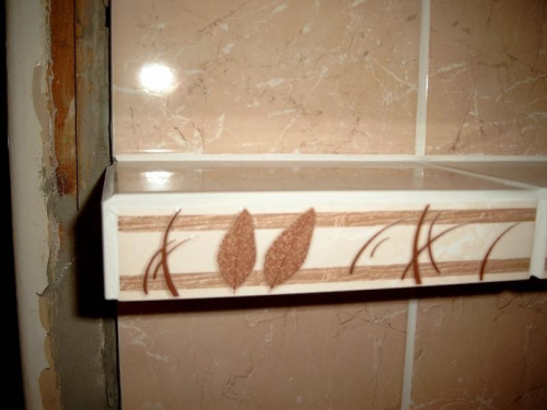

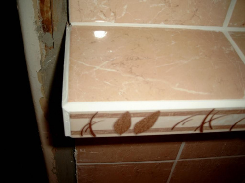

GACUŚ 08.11.2006 22:12 Zgłoś naruszenie Udostępnij Napisano 8 Listopada 2006 GACUŚ nie bardzo widze w którą strone podcinałeś te płytki, bo chyba odwrotnie niż ja myślałam... Płytki podcinałem od wewnątrz , widać na tej fotce: http://images1.fotosik.pl/247/13308791a48b5fdfmed.jpg a tutaj widać połączenie bez fugi: http://images3.fotosik.pl/238/ed87f5ac237c7170med.jpg Cytuj Odnośnik do komentarza https://forum.murator.pl/topic/65454-glazura-bez-plastikowych-naro%C5%BCnik%C3%B3w/#findComment-1445445 Udostępnij na innych stronach Więcej opcji udostępniania
JoShi 08.11.2006 22:17 Autor Zgłoś naruszenie Udostępnij Napisano 8 Listopada 2006 GACUŚ dzięki za dodatkowe zdjęcia. Cytuj Odnośnik do komentarza https://forum.murator.pl/topic/65454-glazura-bez-plastikowych-naro%C5%BCnik%C3%B3w/#findComment-1445457 Udostępnij na innych stronach Więcej opcji udostępniania
SAVAGE7 09.11.2006 11:00 Zgłoś naruszenie Udostępnij Napisano 9 Listopada 2006 gacku 2 ostatnie zdjęcia to rozumiem ale tych pierwszych to za cholere nie moge rozpracować...szlifowałeś nie spód płytki tylko wierzch? ciekawa praktyka. Cytuj Odnośnik do komentarza https://forum.murator.pl/topic/65454-glazura-bez-plastikowych-naro%C5%BCnik%C3%B3w/#findComment-1446187 Udostępnij na innych stronach Więcej opcji udostępniania
GACUŚ 09.11.2006 11:49 Zgłoś naruszenie Udostępnij Napisano 9 Listopada 2006 gacku 2 ostatnie zdjęcia to rozumiem ale tych pierwszych to za cholere nie moge rozpracować...szlifowałeś nie spód płytki tylko wierzch? ciekawa praktyka. Witam , tam też szlifowałem spód płytki tylko że troszkę mniej w skutek czego powstała szersza fuga . Dodatkowo na fotkach optycznie fugę powiękrzają białe krawędzie płytki Cytuj Odnośnik do komentarza https://forum.murator.pl/topic/65454-glazura-bez-plastikowych-naro%C5%BCnik%C3%B3w/#findComment-1446301 Udostępnij na innych stronach Więcej opcji udostępniania
