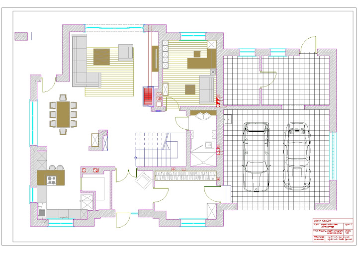

czekam na wasze propozycje co do wyspy w kuczni to faktycznie nie da rady ale polwyspa bedzie wysłałbym wam projekty naszego projektanta wnętrz lecz nie mam programu do przeróbki plików dwg na jpg chyba ze pomożecie to pokaze

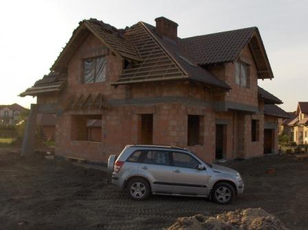

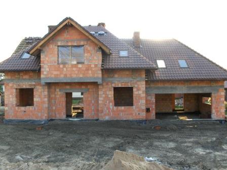

http://lh5.ggpht.com/_QEFkv_VBpXo/SgX6vUM6NtI/AAAAAAAAAHU/zYjaGz5BUgY/HPIM5860.jpghttp://lh3.ggpht.com/_QEFkv_VBpXo/SgX6yP0x8JI/AAAAAAAAAHY/ZOj0dlH-Ww0/HPIM5808.jpg
http://lh3.ggpht.com/_QEFkv_VBpXo/SgX67F65NDI/AAAAAAAAAHc/GBisxGko1Tw/HPIM5796.jpg
http://lh6.ggpht.com/_QEFkv_VBpXo/SgX6s1URfwI/AAAAAAAAAHQ/NIp99Ipphxs/HPIM5797.jpg

w temacie DWG:
- poszukałem i znalazłem programik do konwersji DWG => JPG lub inne formaty; oto bezpośredni link: http://www.download32.com/go/16503/http%3A%2F%2Fanydwg.com%2Fdownload%2Fdwgimg5.exe/
Zainstalowałem i przetestowałem, wygląda na to, ze działa bardzo przyzwoicie; jest to wersja shareware, wiec ograniczeniem jest konwersja max 3 plików jednoczesnie, ale nie bedzie to chyba dla CIebie problemem.
POlecam w opcjach pobawić się rozdzielczoscia (wyrazona w DPI) celem znalezienia wlasciwej proporcji miedzy jakoscią obrazu a wielkoscia pliku.
W razie problemów techn. zapraszam na priv.
Jesli uda CI sie cos przekonwertowac, to bardzo chetnie zapoznamy się z Twoimi prpozycjami aranżacji wnetrza (na forum lub na priv bardzo prosze).

agnie-cha: wykusz w jadalni -> zrobilem bo ten daszek mi sie nie podobal, chyba to widac na moich fotkach ;) - dodatkowo przesunalem to okno, aby bylo centralnie pod tym na pietrze. W zwiazku z rekuperacja mozna zlikwidowac praktycznie wszystkie kominy ;-) Od kominka musi byc, no i w kotlowni tez. Nie zwrocilem na to wczesniej uwagi, ale gdybym mial mozliwosc to drzwi wejsciowe zrobilbym z doswietleniami z obu stron, a nie tylko z jednej. To pomieszczenie przechodnie z garazu u mnie po prostu nazywa sie szatnia ;-)
