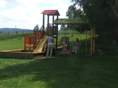

pabelo76 16.06.2010 07:28 Zgłoś naruszenie Udostępnij Napisano 16 Czerwca 2010 Ja tez sie pochwale jaki plac zabaw zbudowalem dla corki ;phttp://lh4.ggpht.com/_52LV9OyXY3U/TBfe6sXuI4I/AAAAAAAAECw/_sYDBqK4GPA/s400/DSCF2142.JPGhttp://lh5.ggpht.com/_52LV9OyXY3U/TBffMezo4LI/AAAAAAAAEC0/cp9ulOFg7ns/s400/DSCF2179.JPG Cytuj Odnośnik do komentarza Udostępnij na innych stronach Więcej opcji udostępniania
efilo 16.06.2010 08:08 Zgłoś naruszenie Udostępnij Napisano 16 Czerwca 2010 pabelo rewelacja! zdradź szczegóły koniecznie jak ktoś chce gotowca to polecam przejrzeć http://www.brykacze.pl/sub,place_zabaw,2,5,0.html Cytuj Odnośnik do komentarza Udostępnij na innych stronach Więcej opcji udostępniania
pabelo76 18.06.2010 08:45 Zgłoś naruszenie Udostępnij Napisano 18 Czerwca 2010 hm... a jakie dokladnie szczegoly Cie interesuja?Konstrukcja to kantowka 10x10cm wsporniki 3x10 reszta to deska "calowka" wspiera sie to na metalowych kotwach zatopionych w betonie.Przyznaje ze inspirowalem sie innymi placami zabaw ale calosc to moj pomysl, szczegolnie ta czesc hustawkowa z daszkiem, mam zamiar dorobic tam lawko-hustawke dla doroslych, sa tez uchwyty pod hamak. Ma to byc uniwersalne, czy bedzie takie to sie okaze.Klopot byl z zakupem intensywnych kolorow impregnatow, generalnie wszytkie udaja drzewo, zrobilem wiec tak ze kupilem uniwersalny pigment i zabarwilem bezbarwny impregnat a potem na to olej, czy deszcz nie wymyje tez sie okaze potem.Dziecko zadowolone choc na razie boi sie sama wspinac na zjezdzalnie widocznie na razie dla niej jest za wysoko(ma 2 lata), za to uwielbia skakac na mostku (mostek mimo ze wyglada niepozornie bardzo obciaza konstrukcje, czego sie nie spodziewalem i musialem pozniej robic wzmocnienia) Cytuj Odnośnik do komentarza Udostępnij na innych stronach Więcej opcji udostępniania
stills 18.06.2010 15:48 Zgłoś naruszenie Udostępnij Napisano 18 Czerwca 2010 hm... a jakie dokladnie szczegoly Cie interesuja? Konstrukcja to kantowka 10x10cm wsporniki 3x10 reszta to deska "calowka" wspiera sie to na metalowych kotwach zatopionych w betonie. Przyznaje ze inspirowalem sie innymi placami zabaw ale calosc to moj pomysl, szczegolnie ta czesc hustawkowa z daszkiem, mam zamiar dorobic tam lawko-hustawke dla doroslych, sa tez uchwyty pod hamak. Ma to byc uniwersalne, czy bedzie takie to sie okaze. Klopot byl z zakupem intensywnych kolorow impregnatow, generalnie wszytkie udaja drzewo, zrobilem wiec tak ze kupilem uniwersalny pigment i zabarwilem bezbarwny impregnat a potem na to olej, czy deszcz nie wymyje tez sie okaze potem. Dziecko zadowolone choc na razie boi sie sama wspinac na zjezdzalnie widocznie na razie dla niej jest za wysoko(ma 2 lata), za to uwielbia skakac na mostku (mostek mimo ze wyglada niepozornie bardzo obciaza konstrukcje, czego sie nie spodziewalem i musialem pozniej robic wzmocnienia) swietnie ci to wyszlo, chociaz wlasnie dla mojego 2 latka takie cos niezbyt by bylo Mostek rewelacja !!!!!!! my jeszcze na zaden sie nie zdecydowalismy zdolna bestia z ciebie Cytuj Odnośnik do komentarza Udostępnij na innych stronach Więcej opcji udostępniania
Aga - Żona Facia 20.06.2010 20:32 Zgłoś naruszenie Udostępnij Napisano 20 Czerwca 2010 pabelo76 twój plac zabaw to rewelacja. Inny niż pozostałe. Tym bardziej, ze sam zrobiłeś.Odnośnie tego mostka to jaka dasz radę tym co dopiero będą budować takie cudo?Wiem, że temat może być delikatny ale ... ile wydałeś kasy na to wszystko. Cytuj Odnośnik do komentarza Udostępnij na innych stronach Więcej opcji udostępniania
pabelo76 21.06.2010 05:25 Zgłoś naruszenie Udostępnij Napisano 21 Czerwca 2010 Co do mostka: same deski ktore go tworza waza okolo 40kg do tego jesli na niego wejdzie 15kg dziecko i zacznie skakac powstana duze naprezenia dynamiczne, u mnie jedna strona jest caloscia konstrukcji i tu nie bylo problemu, natomiast druga strona opiera sie tylko na swoich trzech kotwach. Pomimo tego ze dolki na beton mialy ponad 60 cm potrafilo je wyrwac z ziemi gdy ja wszedlem na mostek (100kg) dlatego sa dorobione podpory po bokach. Ile wydalem? W sumie nie liczylem ale policzny: drzewo z tartaku 1,5 kubika - 900 zl impregnaty, olej, klej, wkrety itp - kolo 300 zl liny - 100 zl zjezdzalnia 200 zl w sumie kolo 1500 zl plus w sumie 3-4 dniowki mojej pracy ktora jest bezcenna Cytuj Odnośnik do komentarza Udostępnij na innych stronach Więcej opcji udostępniania
efilo 21.06.2010 08:24 Zgłoś naruszenie Udostępnij Napisano 21 Czerwca 2010 a jak są przyczepione deski do lin? Cytuj Odnośnik do komentarza Udostępnij na innych stronach Więcej opcji udostępniania
pabelo76 21.06.2010 08:47 Zgłoś naruszenie Udostępnij Napisano 21 Czerwca 2010 Zwis mostka jest zrobiony z pary desek zlozonych w "kanapke" pomiedzy nimi sa dwa pasy transportowe (5t). "Kanapka" z desek jest skrecona i sklejona Cytuj Odnośnik do komentarza Udostępnij na innych stronach Więcej opcji udostępniania

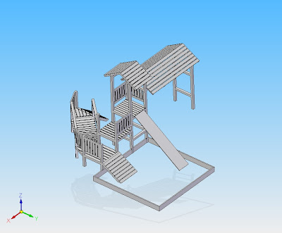

Aga - Żona Facia 21.06.2010 10:14 Zgłoś naruszenie Udostępnij Napisano 21 Czerwca 2010 Dziękuję bardzo.Miałeś wcześniej zrobiony rysunek techniczny czy tak z głowy? Cytuj Odnośnik do komentarza Udostępnij na innych stronach Więcej opcji udostępniania
pabelo76 21.06.2010 11:43 Zgłoś naruszenie Udostępnij Napisano 21 Czerwca 2010 Najpierw zrobilem projekt z tym ze w czasie realizacji powstalo kilka uproszczen (pracy)Plik jest brylowy w SolidEdge, moge go udostepnic tylko bedzie pewnie klopot z odczytaniem.Ponizej zrzut ekranowy:http://lh5.ggpht.com/_52LV9OyXY3U/TB9DjSzwxhI/AAAAAAAAEDs/HWi3rhbeNF4/s400/p5.jpg Cytuj Odnośnik do komentarza Udostępnij na innych stronach Więcej opcji udostępniania
stills 22.06.2010 04:53 Zgłoś naruszenie Udostępnij Napisano 22 Czerwca 2010 Najpierw zrobilem projekt z tym ze w czasie realizacji powstalo kilka uproszczen (pracy) Plik jest brylowy w SolidEdge, moge go udostepnic tylko bedzie pewnie klopot z odczytaniem. Ponizej zrzut ekranowy: http://lh5.ggpht.com/_52LV9OyXY3U/TB9DjSzwxhI/AAAAAAAAEDs/HWi3rhbeNF4/s400/p5.jpg kurcze dobry jestes masz glowe do tego Cytuj Odnośnik do komentarza Udostępnij na innych stronach Więcej opcji udostępniania
