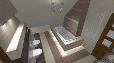

W naszej górnej łazience kibelek zaprojektowany jest z boku i w dodatku schowany za murkiem;)

Najpierw wypowiem się na temat problemu kibelkowego - na dole zrobiliśmy tylko toaletę, wc jest na prawo, na wprost będzie piękna dekoracyjna ściana z umywalką, na górze jest problem rozwiązany - jak wcześniej opisywałam i co widać na fotkach, nasza łazienka jest w kształcie litery L, gdy otworzymy więc drzwi do łazienki, to mamy widok na kolejne drzwi do pralni i po boku będzie umywalka, kibelek schowany będzie na prawo. Zresztą nie przesadzałabym z tym, że kibelek nie moze być na wprost drzwi bo ktoś wejdzie w czasie naszego posiedzenia rady nadzorczej ;) Są przecież zamki w drzwiach od tego. Problem moim zdaniem leży całkiem gdzie indziej - nie zdecydowałabym się na zamontowanie wc na wprost wejścia ze względów czysto estetycznych ;) I tyle. Co do naszych postępów, to w końcu mamy skończoną dachówkę i wstawione okno w łazience ;) Wczoraj podłączaliśmy je do prądu (fakro electro na pilota bo okno nad wielką wanną jest). Planowaliśmy sami dokończyć górę nidą ale najprawdopodobniej weźmiemy fachowców. Jest to firma zajmująca się gipsami i tynkowaniem domów i za jednym zamachem mieliby dokończyć górę na gotowo i skończyć elewację (tynki i listwy wokółokienne już od zimy czekają). Umówieni jesteśmy na 26 kwietnia. A potem to już prawdziwa wykończeniówka ;)
