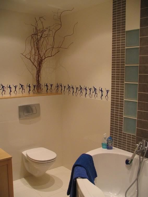

grrenuj 11.12.2006 21:01 Zgłoś naruszenie Udostępnij Napisano 11 Grudnia 2006 witam, rozumiem twoj problem, nasza lazienka tez jest mini mini, zdecydowalismy sie na wanne ravak rosa, 140*105 http://i13.photobucket.com/albums/a256/grrenuj/rosa2v1_i.jpg zdecydowaly wzgledy osobiste i praktyczne, w wannie zawsze mozna cos uprac, posiedziec milo przy winku, a prysznic bardzo zabudowywuje, nasza lazienka jest 1,40 szeroka x 2,50 dluga wiec tez malenstwo, i pralka musi byc w kuchni... a to obrazek ktory mnie zaczarowal i jestem w fazie przekonywania milego do tych ludzikow, zeby nie bylo ze sie tylko 2 osoby mieszcza.... http://i13.photobucket.com/albums/a256/grrenuj/z2V81nTEVWtzx6MDTX-1.jpga tu generalnie dowod na to , ze nie musza byc kafelki do sufitu... http://i13.photobucket.com/albums/a256/grrenuj/libra_duza.gif powodzenia, my mamy tez malo czasu, ale musimy odebrac klucze zeby dobrze pomierzyc czy faktycznie rosa sie zmiesci.... Cytuj Odnośnik do komentarza https://forum.murator.pl/topic/67651-pmocy-3-metrowa-%C5%82azienka/#findComment-1500028 Udostępnij na innych stronach Więcej opcji udostępniania

grrenuj 11.12.2006 21:38 Zgłoś naruszenie Udostępnij Napisano 11 Grudnia 2006 no zalezy ile ukradniesz z pokoju, ale takie rozwiazanie neci zeby tam wsunac wanne, zamontowac prysznic i ewentualnie jakis parawan szklany zeby sie kabinka stworzyla w ten desen, ewentualnie poleczki i swiatelko, zeby romantycznie miec gdzie winko odstawic.... polecam wizyte w sklepach typu maxfliz i bomar, masa urzadzonych kacikow, zawsze cos wpadnie w oko, a jak obsluga fachowa ( uklon w strone pana marka z krakowskiego bomaru na opolskiej, cierpliwoscia i fachowoscia w pewna sobote zadziwial nas przez ponad 2 godz - z tego 30 min po zamkniecie - i prawie nas przekonal do skorzystania z hydromasazu w salonie ....to i cos poradza i zaproponuja... sie wymadrzam a sama nie mam pomyslu ( ale co na papierze to nie to co w realu, plan jest taki by troche pobyc w mieszkaniu pustym i zobaczyc jakie tzw fenkszuji wiec jakies pomysly sie narzuca same... Cytuj Odnośnik do komentarza https://forum.murator.pl/topic/67651-pmocy-3-metrowa-%C5%82azienka/#findComment-1500115 Udostępnij na innych stronach Więcej opcji udostępniania
s_a_r_a_21 11.12.2006 21:46 Autor Zgłoś naruszenie Udostępnij Napisano 11 Grudnia 2006 Dokładnie.... korci mnie ta wanna....ale sama juz nie wiem A do tego jeszcze ten motyw- ze bedzie gdzie winko wypic w romantyczny wieczor....mmmmm.... do mnie to przemawia Ciekawe co na to moja druga (ta lepsza) połowa Pewnie tez bedzie zdecydowanie ZA - gdyz uwielbia wylegiwac sie w wodzie Na oko ta wneka ma ok 80 cm szerokosci.... nie wiem czy da sie tam "upchnac" jakas wanne.... byłoby wspaniale jakby sie dało Nawet kosztem pokoju.... trudno - trzeba bedzie zrezygnowac z małej szafy no ale na rzecz wspaniałej wanny- o ile taka da rade zmiescic grrenuj -Wasza wanna w wezszym miejscu ma 105cm- u nas taka juz by sie nie zmiesciła Cytuj Odnośnik do komentarza https://forum.murator.pl/topic/67651-pmocy-3-metrowa-%C5%82azienka/#findComment-1500139 Udostępnij na innych stronach Więcej opcji udostępniania
liwia 11.12.2006 21:49 Zgłoś naruszenie Udostępnij Napisano 11 Grudnia 2006 hej, jeżeli się uparłaś na wannę np.rosa to ona z jednej strony ma 105 ale z drugiej 40cm.można kupić lewą lub prawą. A ja kupilam owalną i wcale nie chcialam narożnej może dlatego ze wszyscy mają i chcą.Pa Cytuj Odnośnik do komentarza https://forum.murator.pl/topic/67651-pmocy-3-metrowa-%C5%82azienka/#findComment-1500145 Udostępnij na innych stronach Więcej opcji udostępniania
