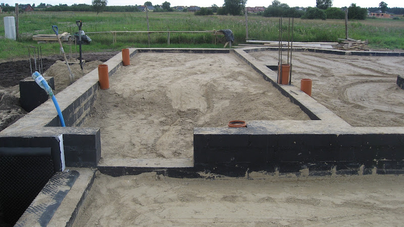

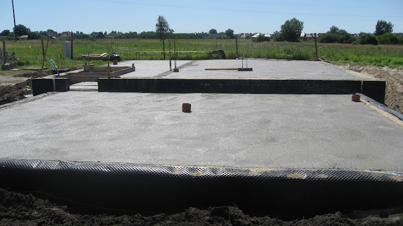

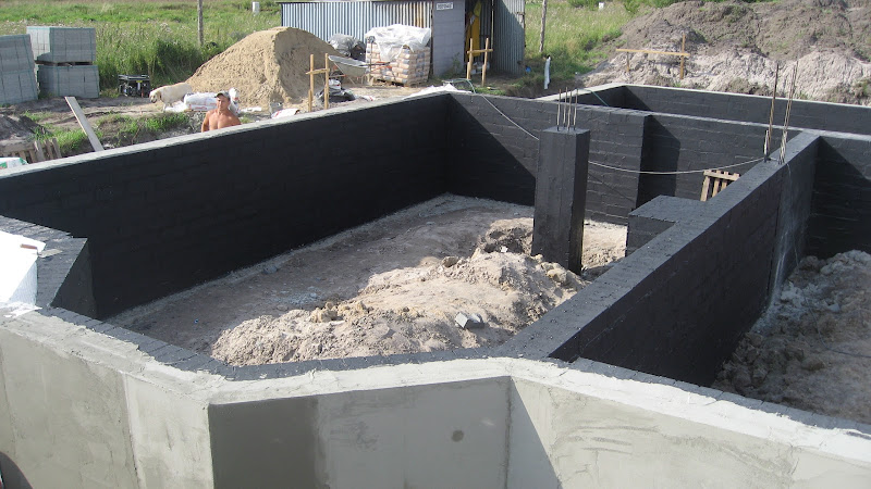

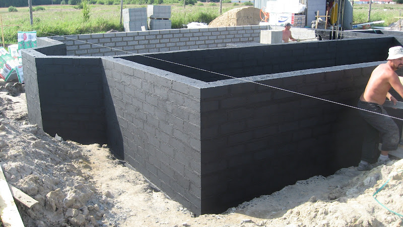

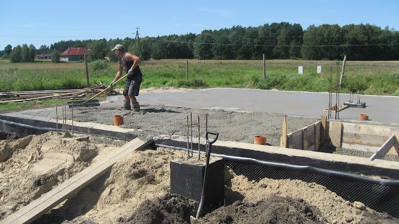

aLien01 03.08.2009 08:03 Zgłoś naruszenie Udostępnij Napisano 3 Sierpnia 2009 Witam Po dwóch tygodniach od rozpoczęcia budowy zakończyłem 1 etap stan 0 http://lh5.ggpht.com/_V0FLa3vo7D8/SnRm5NLcO5I/AAAAAAAAAqM/_FdkQywNXqw/s800/IMG_5207.JPG http://lh6.ggpht.com/_V0FLa3vo7D8/SnRm5h-jOyI/AAAAAAAAAqU/-e68DoRSObY/s800/IMG_5221.JPG http://lh4.ggpht.com/_V0FLa3vo7D8/SnRoMUJ-VbI/AAAAAAAAAqg/FcrD97daiXE/s800/IMG_5233.JPG http://lh4.ggpht.com/_V0FLa3vo7D8/SnRrOiFhhSI/AAAAAAAAArQ/CMIVFVNPSR8/s800/IMG_5269.JPG http://lh4.ggpht.com/_V0FLa3vo7D8/SnRpt4XQf3I/AAAAAAAAArA/2728qgvDFk0/s800/IMG_5270.JPG Koszty:Beton na ławy B20 + pompa 1h pracy -15m3 - 4 000,00 złLepik do papy 8 wiader po 10L - 286,00 złPapa 15 rolek po 10m - 1 125,00 złChudy beton pod ławy - 5m3 - 1 150,00 złTwardy styropian 10cm + kołki 100szt.- 80m2 - 1 210,00 złKątowniki do styropianu L=3m 8szt. - 44,00 złKlej do styropianu 24worki potrzeba 15 - 456,00 złFolia 60mb - 396,00 złDysperbit 10 wiader po 20KG - 530,00 złmateriały na hydraulikę + robocizna - 3 400,00 złPiasek do cementu 40 ton (zostało 15ton) 1 000,00 złCement 4 palety (3palety na fundamenty) 2 464,00 złWapno 10szt. Po 5L - 360,00 złStal na zbrojenie na cały dom - 3 050,00 złdeski do szalunków 1,5 kubika - 900,00 złPiach do zasypania fundamentów 416 ton + koparka 8h - 8 000,00 złbloczek betonowy 2152szt. - 7 316,80 zł Beton na stan zero + pompa - 15m3 3 700,00 zł Suma materiałów: 39400złRobocizna: 13000złKoparka do humusu: 750złGeodeta: 1200złRazem: 54350zł Przez to, że miałem 1m humusu do zdjęcia wyszło mi bardzo dużo bloczków fundamentowych (11 warstw pod domem, 9 warstw pod garażem) oraz piasku do zasypania fundamentów. Wszystkie koszty zawierają transport, koparki. Mam nadzieje, że pomoże to przyszłym budującym w obliczeniu kosztów. Po zakończeniu następnego etapu podam kolejne zestawienie. Cytuj Odnośnik do komentarza Udostępnij na innych stronach Więcej opcji udostępniania
ArKaMa 03.08.2009 08:51 Zgłoś naruszenie Udostępnij Napisano 3 Sierpnia 2009 Witam Po dwóch tygodniach od rozpoczęcia budowy zakończyłem 1 etap stan 0 Suma materiałów: 39400zł Robocizna: 13000zł Koparka do humusu: 750zł Geodeta: 1200zł Razem: 54350zł Przez to, że miałem 1m humusu do zdjęcia wyszło mi bardzo dużo bloczków fundamentowych (11 warstw pod domem, 9 warstw pod garażem) oraz piasku do zasypania fundamentów. Wszystkie koszty zawierają transport, koparki. Mam nadzieje, że pomoże to przyszłym budującym w obliczeniu kosztów. Po zakończeniu następnego etapu podam kolejne zestawienie. Gratulacje - calkiem zgrabnie to wygląda. Cytuj Odnośnik do komentarza Udostępnij na innych stronach Więcej opcji udostępniania
aLien01 03.08.2009 08:54 Zgłoś naruszenie Udostępnij Napisano 3 Sierpnia 2009 Witam Po dwóch tygodniach od rozpoczęcia budowy zakończyłem 1 etap stan 0 Suma materiałów: 39400zł Robocizna: 13000zł Koparka do humusu: 750zł Geodeta: 1200zł Razem: 54350zł Przez to, że miałem 1m humusu do zdjęcia wyszło mi bardzo dużo bloczków fundamentowych (11 warstw pod domem, 9 warstw pod garażem) oraz piasku do zasypania fundamentów. Wszystkie koszty zawierają transport, koparki. Mam nadzieje, że pomoże to przyszłym budującym w obliczeniu kosztów. Po zakończeniu następnego etapu podam kolejne zestawienie. Gratulacje - calkiem zgrabnie to wygląda. O witam a co tam u Ciebie słychać jak idą przygotowania do budowy na jakim jesteś etapie Cytuj Odnośnik do komentarza Udostępnij na innych stronach Więcej opcji udostępniania
