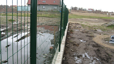

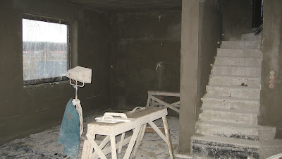

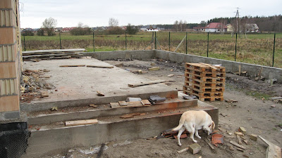

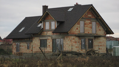

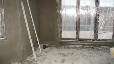

aLien01 02.12.2009 08:22 Zgłoś naruszenie Udostępnij Napisano 2 Grudnia 2009 Witam Jak widać na zdjęciach prace jeszcze posuwają się do przodu. Do końca roku planuje jeszcze zrobić hydraulikę i wylewki. Zrobiłem ogrodzenie:http://lh5.ggpht.com/_V0FLa3vo7D8/SxV41H5nz0I/AAAAAAAAA84/U6fuJo90vZY/s400/IMG_6248.JPG http://lh6.ggpht.com/_V0FLa3vo7D8/SxKokTfW_8I/AAAAAAAAA78/uHsGex_J-_c/s400/IMG_6249.JPG Trwają pracę nad tynkami:http://lh3.ggpht.com/_V0FLa3vo7D8/SxFIcVM8aQI/AAAAAAAAA7c/XZhLOR0HrtA/s400/IMG_6235.JPG http://lh6.ggpht.com/_V0FLa3vo7D8/SxFIbuH-nEI/AAAAAAAAA7U/C2Wa6HZr1W0/s400/IMG_6231.JPG Widok na Rodo6 G2:http://lh6.ggpht.com/_V0FLa3vo7D8/SxD0Hh1_76I/AAAAAAAAA7M/-hqcA-4ocfU/s400/IMG_6267.JPG Cytuj Odnośnik do komentarza Udostępnij na innych stronach Więcej opcji udostępniania

aLien01 02.12.2009 08:50 Zgłoś naruszenie Udostępnij Napisano 2 Grudnia 2009 Alien, jak wysoki masz fundament pod ogrodzenie. My tez za chwile robimy i sie zastanawiam czy 40 cm wystarczy + siatka 1.52. Pozdr. A. Z podmurówka to mam różnie w niektórych miejscach wystaje mi około 20 cm a w niektórych obecnie wystaje prawie 1m ale ze względu na spadek na działce musiałem zrobić sobie murek oporowy aby mieć równo na działce. Docelowo podmurówka będzie wystawać 10-15cm nad pow. Polecam siatkę zgrzewaną kupiłem i jestem zadowolony. Siatka firmy Betafence koszt na 80m ogrodzenia to 3000zł (wysokość siatki 1.5m) za całość z słupkami siatka i spinkami. Cytuj Odnośnik do komentarza Udostępnij na innych stronach Więcej opcji udostępniania
mWilQ 02.12.2009 08:50 Zgłoś naruszenie Udostępnij Napisano 2 Grudnia 2009 Alien i napisz przy okazji jakie kwoty wchodzą w grę za ogrodzenie. To jest panel, czy siatka? Panele dostępne w sprzedaży, które widziałem mają załamania, a u Ciebie ich brakuje. Podmurówkę masz z gotowych elementów? Cytuj Odnośnik do komentarza Udostępnij na innych stronach Więcej opcji udostępniania
aLien01 02.12.2009 09:15 Zgłoś naruszenie Udostępnij Napisano 2 Grudnia 2009 Alien i napisz przy okazji jakie kwoty wchodzą w grę za ogrodzenie. To jest panel, czy siatka? Panele dostępne w sprzedaży, które widziałem mają załamania, a u Ciebie ich brakuje. Podmurówkę masz z gotowych elementów? Tak jak pisałem wcześnie koszt siatki + słupki i spinki na 80m to 3000zł. Podmurówkę miałem wylewaną z betonu koszt 3000zł ale u was pewnie pójdzie mnie z tego powodu, że ja musiałem zrobić ją wysoką (licząc to co jest schowane i to co wystaje to jeden bok ma wysokość około 1.2m 1.3m) do tego troszkę zbrojenia 500zł też nie musicie dawać jak macie niską podmurówkę i robocizna 5000zł.Razem około 12000zł. Dla porównania firmy specjalizujące chiały za samą podmurówkę z materiałem 220zł netto z mb co daje 21500zł - MASAKRA do tego montaż siatki trzeba było doliczyć. Pudsumowująć gdybym miał równą działkę zastosował bym podmurówkę prefabrykowaną koszt około 100zł za materiał + robociznę. Polecam tą firmę http://www.druplast.pl/oferta-ver.php?str=&idg=&idm=7&id=16 działają w całej Polsce. Cytuj Odnośnik do komentarza Udostępnij na innych stronach Więcej opcji udostępniania

aLien01 02.12.2009 10:24 Zgłoś naruszenie Udostępnij Napisano 2 Grudnia 2009 Alien a masz juz moze rzucik projektu swojej łazienki z wizualizacji ? Ja jestem na etapie dogadywania sie z hydraulikem i elektrykiem i tak podpaturje rozne łazienki. Ps. Za siatke zgrzewaną z osprzetem, słpkami itp. wys. 152 cm zaplacimy ok. 2500 / 100 mb. Cena bez montazu i fundamentu. Przynajmniej taka mamy oferte. Do tego dojdzie jeszcze pewnie koszt transportu na budowe, bo firma kawaleczek od naszej "wioski" A taka siatka: http://www.wukazet.otwarte24.pl/SIATKI-OGRODZENIOWE-ZGRZEWANE Pozdr. A zapraszam do galerii http://picasaweb.google.pl/aLienzibi tam są zdjęcia z wizualizacji. Cytuj Odnośnik do komentarza Udostępnij na innych stronach Więcej opcji udostępniania
mWilQ 02.12.2009 11:36 Zgłoś naruszenie Udostępnij Napisano 2 Grudnia 2009 Alien i napisz przy okazji jakie kwoty wchodzą w grę za ogrodzenie. To jest panel, czy siatka? Panele dostępne w sprzedaży, które widziałem mają załamania, a u Ciebie ich brakuje. Podmurówkę masz z gotowych elementów? Tak jak pisałem wcześnie koszt siatki + słupki i spinki na 80m to 3000zł. Podmurówkę miałem wylewaną z betonu koszt 3000zł ale u was pewnie pójdzie mnie z tego powodu, że ja musiałem zrobić ją wysoką (licząc to co jest schowane i to co wystaje to jeden bok ma wysokość około 1.2m 1.3m) do tego troszkę zbrojenia 500zł też nie musicie dawać jak macie niską podmurówkę i robocizna 5000zł.Razem około 12000zł. Dla porównania firmy specjalizujące chiały za samą podmurówkę z materiałem 220zł netto z mb co daje 21500zł - MASAKRA do tego montaż siatki trzeba było doliczyć. Pudsumowująć gdybym miał równą działkę zastosował bym podmurówkę prefabrykowaną koszt około 100zł za materiał + robociznę. Polecam tą firmę http://www.druplast.pl/oferta-ver.php?str=&idg=&idm=7&id=16 działają w całej Polsce. W tym samym czasie pisaliśmy posta. Sam materiał ma przyzwoitą ceną. Niestety w całości troszkę ona odstrasza. Do tej pory dowiadywałem się o panele i zwykłą siatkę. Cena za ogrodzenie 100mb to ok 12 tyś za panel 4,5mm z podmurówką prefabrykowaną i robocizną i ok 7tysięcy za siatkę. Szukam dalej Cytuj Odnośnik do komentarza Udostępnij na innych stronach Więcej opcji udostępniania
