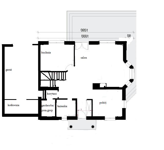

eniac 14.12.2009 22:02 Zgłoś naruszenie Udostępnij Napisano 14 Grudnia 2009 Witam wszystkich. Niedawno razem z mężem zdecydowaliśmy się na zakup projektu rodo 6w i nanosimy zmiany. Największy nasz dylemat dotyczy schodów. Cały czas nie mogę się zdecydować czy schody powinny zaczynać się przy ścianie tak jak na tym "projekcie" poniżej czy może lepiej byłoby je zrobic odwrotnie a miejsce pod schodami które wtedy sąsiaduje z kuchnią wykorzystać na spiżarkę?? Nie widziałam jeszcze u nikogo takiego rozwiązania i obawiam się że "przekombinuję"Jeżeli macie jakieś uwagi chętnie poczytam co sądzicie o naszych pomysłach http://www.dan-info.pl/alle/Obrazek11.jpg[/img] Cytuj Odnośnik do komentarza Udostępnij na innych stronach Więcej opcji udostępniania

mWilQ 15.12.2009 10:06 Zgłoś naruszenie Udostępnij Napisano 15 Grudnia 2009 Witam wszystkich. Niedawno razem z mężem zdecydowaliśmy się na zakup projektu rodo 6w i nanosimy zmiany. Największy nasz dylemat dotyczy schodów. Cały czas nie mogę się zdecydować czy schody powinny zaczynać się przy ścianie tak jak na tym "projekcie" poniżej czy może lepiej byłoby je zrobic odwrotnie a miejsce pod schodami które wtedy sąsiaduje z kuchnią wykorzystać na spiżarkę?? Nie widziałam jeszcze u nikogo takiego rozwiązania i obawiam się że "przekombinuję" Jeżeli macie jakieś uwagi chętnie poczytam co sądzicie o naszych pomysłach http://www.dan-info.pl/alle/Obrazek11.jpg[/img] Hej. Bardzo podoba mi się ułożenie salonu. Naświetlenie i przestrzeń - zazdroszczę. Jeśli chodzi o wiatrołap - zdecydowanie za mały. Po odwróceniu schodów zrobi się dłuższy korytarz, chyba że masz pomysł jak wyeksponować stopnie. Można spróbować narysować większą łazienkę, np łącząc po części ja z obecnym pom. gospodarczym (można tam zrobić fajny wnękowy prysznic. Wtedy garderoba zostaje jako mini pomieszczenie, albo robi się w niej wnękową szafę. Przestrzeń pod schodami wykorzystuje się jako magazynek. Nic nie stoi na przeszkodzie, żeby wykorzystać kawałek wchodów również w kuchni. Wszystko zależy jak sobie rozplanowaliście meble. Cytuj Odnośnik do komentarza Udostępnij na innych stronach Więcej opcji udostępniania
