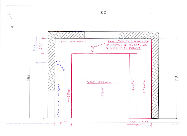

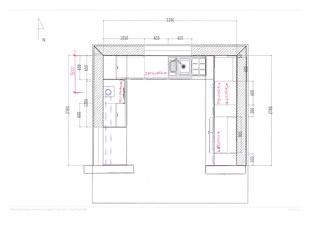

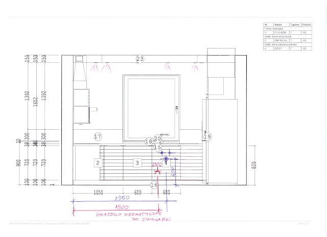

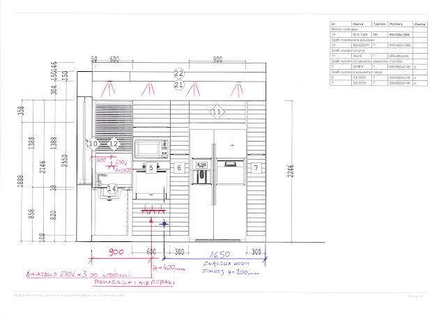

Cecil 22.11.2010 08:43 Zgłoś naruszenie Udostępnij Napisano 22 Listopada 2010 (edytowane) aLien01 cena kuchni podobna do moich zalożeń Mam nadzieje, że też będzie oscylować wokół 20 tys. zł. Projektantka przedstawi mo projekt kuchni za dwa tygodnie zobaczymy czy będzie coś fajnego. Jeszcze raz słowa uznania za tak mile wnętrze, a tez drzwi wewnętrzne - wypas na maxa. alien01 jeśli możesz to prześli lub udostępnij szkice kuchni z rozmiarami szafek, bo ja ni jak nie mogę się wcisnąć w tą małą kuchnię z tym całym sprzętem Edytowane 22 Listopada 2010 przez Cecil Cytuj Odnośnik do komentarza Udostępnij na innych stronach Więcej opcji udostępniania

aLien01 22.11.2010 15:05 Zgłoś naruszenie Udostępnij Napisano 22 Listopada 2010 Cecil to dla Ciebie: http://lh5.ggpht.com/_V0FLa3vo7D8/TOqGKRmFPeI/AAAAAAAABhQ/f4hdT7iYSyw/s640/skanuj0001.jpghttp://lh4.ggpht.com/_V0FLa3vo7D8/TOqGKjZLn6I/AAAAAAAABhU/pNX5ZjsPdNc/s640/skanuj0002.jpghttp://lh5.ggpht.com/_V0FLa3vo7D8/TOqGLb-pKHI/AAAAAAAABhY/EieC1wVSOL0/s640/skanuj0003.jpghttp://lh3.ggpht.com/_V0FLa3vo7D8/TOqGMNMceYI/AAAAAAAABhc/drvIlTO-jpI/s640/skanuj0004.jpghttp://lh5.ggpht.com/_V0FLa3vo7D8/TOqGMWC1h6I/AAAAAAAABhg/dAG7jJjRsm4/s640/skanuj0005.jpg Cytuj Odnośnik do komentarza Udostępnij na innych stronach Więcej opcji udostępniania
