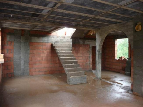

mWilQ 23.11.2011 06:35 Zgłoś naruszenie Udostępnij Napisano 23 Listopada 2011 Witam. Mam na imię Lucyna jestem nowa na forum. Planujemy z mężem wybudować rododendrona 6p. Kupiliśmy już projekt i zaczynamy adaptację. Chcielibyśmy powiększyć salon o pokój na parterze,tak żeby zlikwidować ten słup, który wychodziłby na środku salonu. Mój architekt twierdzi ze tego się nie da zrobić, że jedyne co można to przesunąć słup w kierunku schodów. Czy ktoś byłby mi w stanie poradzić jak sobie z tym poradzić? Próbowałam znaleźć coś w starych wpisach ale wciąż nie wiem jak wytłumaczyć architektowi że jednak się da:( Pomoże ktoś? Podpisuję się pod tym co powiedzieli już janek8205 i 80mariusz80: albo podciąg, albo terriva albo likwidacja ścianek działowych z pozostawionym słupem (jak to niektórzy piszą dla ozdoby i klimatu pomieszczenia). Takich architektów, co mówili, że się nie da było wielu, a na potwierdzenie, że się da wystarczy zobaczyć ile powstało rododendronów z tymi zmianami. Cytuj Odnośnik do komentarza Udostępnij na innych stronach Więcej opcji udostępniania
Gość Konto usunięte na żądanie 23.11.2011 08:04 Zgłoś naruszenie Udostępnij Napisano 23 Listopada 2011 (edytowane) No niby da się:na 173 stronie tego wątku jest zdjęcie: http://images37.fotosik.pl/148/335ff07606136e6cmed.jpg Jednak uważam że likwidacja tego słupa przy schodach to trochę ryzykowne bo podciąg jest strasznie długi, na nim opiera się drugi podciąg w kierunku garażu oraz powierzchnia stropu od podciągu do ściany garażu no i przedewszystkim na poddaszu jest słup, który opiera się niedaleko miejsca w którym na dole jest podciąg czyli wisi w powietrzu. Edytowane 23 Listopada 2011 przez Konto usunięte na żądanie Cytuj Odnośnik do komentarza Udostępnij na innych stronach Więcej opcji udostępniania
