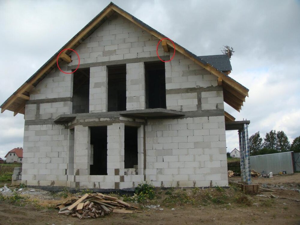

mWilQ 24.06.2013 09:09 Zgłoś naruszenie Udostępnij Napisano 24 Czerwca 2013 slavex, jakoś dziwnie masz murowany ten domek, brakuje mi w nim elementów słupów żelbetowych do murłaty w ścianach kolankowych (działanie rozpierająco na ściany), jak również nadproży na otworach okiennych i drzwiowych ( tzn nadproża masz ale murowane?) W poprzednich domkach ( ostatnie strony ) elementy te są widoczne - i jest to norma w obecnym budownictwie ... [ATTACH=CONFIG]197120[/ATTACH][ATTACH=CONFIG]197121[/ATTACH] Jeśli mnie pamięć nie myli, to slavex17 jest inwestorem, który szukał jednego murarza, a sam występuje jako pomocnik. Tak się dzieje, jak murarz to piekarz, a pomocnik nie jest w stanie zweryfikować problemów na budowie. Ciekawe czy kierownik budowy się pod tym podpisze. Dla mnie bubel budowlany. slavex17: Weź jakąś ekipę, która to poprawi, bo później ktoś ma w tym domu mieszkać, a to nie wygląda bezpiecznie. Cytuj Odnośnik do komentarza Udostępnij na innych stronach Więcej opcji udostępniania
Gość alienmc 24.06.2013 11:21 Zgłoś naruszenie Udostępnij Napisano 24 Czerwca 2013 Jeśli mnie pamięć nie myli, to slavex17 jest inwestorem, który szukał jednego murarza, a sam występuje jako pomocnik. Tak się dzieje, jak murarz to piekarz, a pomocnik nie jest w stanie zweryfikować problemów na budowie. Ciekawe czy kierownik budowy się pod tym podpisze. Dla mnie bubel budowlany. slavex17: Weź jakąś ekipę, która to poprawi, bo później ktoś ma w tym domu mieszkać, a to nie wygląda bezpiecznie. Dokładnie, dom stać będzie stał ale przy mocniejszym wietrze o dach bym się bał ( nie ma za co zamocować ), ściany kolankowe będą pękać, okna teoretycznie nie mają dużych rozmiarów więc powinny wytrzymać nie mniej jednak ryzyko pęknięcia na górnych brzegach (rogach) jest ogromne. Szczerze powiedziawszy dawno nie spotkałem się z murowanymi nadprożami... Cytuj Odnośnik do komentarza Udostępnij na innych stronach Więcej opcji udostępniania

gosik102 24.06.2013 12:23 Zgłoś naruszenie Udostępnij Napisano 24 Czerwca 2013 slavex, jakoś dziwnie masz murowany ten domek, brakuje mi w nim elementów słupów żelbetowych do murłaty w ścianach kolankowych (działanie rozpierająco na ściany), jak również nadproży na otworach okiennych i drzwiowych ( tzn nadproża masz ale murowane?) W poprzednich domkach ( ostatnie strony ) elementy te są widoczne - i jest to norma w obecnym budownictwie ... [ATTACH=CONFIG]197120[/ATTACH][ATTACH=CONFIG]197121[/ATTACH] U mnie też Budowniczy strzelił babola, ale dzięki dobrym fachmanom od okien i dachu (tych kładących pokrycie dachowe) połapaliśmy się w porę. Pomógł też Lokmen i już poprawki są zrobione, konstrukcja dachu wzmocniona. Tak było: Cytuj Odnośnik do komentarza Udostępnij na innych stronach Więcej opcji udostępniania
