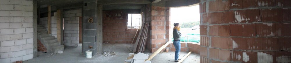

vabien23 01.10.2013 10:02 Zgłoś naruszenie Udostępnij Napisano 1 Października 2013 Nasze zmiany to: - zamiana miejscami pom. gosp. z łazienką i maksymalne wykorzystanie miejsca pod schodami LOGOUT - jak rozwiazaliscie przy powyższej zmianie wejscie do łazienki i pomieszczenia gosp? bo w projekcie jest wejscie do pom gosp przez wiatrołap a do łązienki juz ze środka domu... Wstawione zdjecia niewiele mi obrazują ;p ale widze ładne okno narożne , napisz czy zamierzacie wstawiac rolety zewnetrzne? bo nie wiem czy na takie okno jest to możliwe i czy macie wykusz ten "nowoczesny" bo nie bardzo potrafie ze zdjecia to odczytać ;p TAR jestem wolnomyśląca ostatnio, nieprzespane noce dają sie we znaki (noworodek w domu), ale przyznam, ze domek budujecie superowy, 2stanowiskowy garaż, kuchnia od drogi, poza tym duzy salon, ale jak czytałam jakie zmiany wprowadzacie to przyznam że na niczym sie nie znam i aż strach o czym trzeba pomysleć zanim sie zacznie budowac, my mamy wstepnie umowione spotkanie z architektem na czwartek i zobaczymy co nam powie, dla mnie istotne jest poszerzenie domu o 1m od strony salonu oraz o 1m od strony kuchni ale nie wiem czy jest to możliwe do wykonania. Cytuj Odnośnik do komentarza Udostępnij na innych stronach Więcej opcji udostępniania

Gość Konto usunięte na żądanie 01.10.2013 22:07 Zgłoś naruszenie Udostępnij Napisano 1 Października 2013 [ATTACH=CONFIG]215865[/ATTACH] Logout jaki będziesz miał kominek- z płaszczem wodnym? Jeśli nie to ten otwór do podłączenia kominka masz trochę za nisko- powinieneś go mieć na wys ok 180cm od gotowej podłogi. Tak jak Ci pisałem wcześniej ja bym te pustaki systemowe wywalił z parteru. Na piętrze "wybijasz" dolny pustak od systemu, wylewasz stopę z betonu i wstawiasz nowy pustak. Komin będzie stał na tej stopie. Widziałem jak tak zrobili u klienta na ostatniej robocie. 1 dzień roboty, a w salonie +40cm więcej miejsca. Cytuj Odnośnik do komentarza Udostępnij na innych stronach Więcej opcji udostępniania

vabien23 03.10.2013 09:22 Zgłoś naruszenie Udostępnij Napisano 3 Października 2013 LOGOUT ze zdjecia wynika, ze wcale nie jest tam tak malo miejsca... Znalazlam na necie takie zdjecia salonu Rodka 6 http://static.pokazywarka.pl/i/2344689/453772.jpg http://static.pokazywarka.pl/i/2344689/689338.jpg z nich wnioskuje, ze miejsca jest wystraczająco, na ich podstawie byłabym spokojna o przestrzeń, napiszcie na ile one oddają stan faktyczny? podobno to real foto... zdaje sie, ze to zdjecia wnętrza domu ktorego filmik można na youtube znaleźć. Jedynie wręcz masakryczne są schody ;/ My dzisiaj mamy spotkanie z architektem i zobaczymy co nam powie. MARGARET2011 faktycznie ładny domek, zazdroszcze etapu budowy! Cytuj Odnośnik do komentarza Udostępnij na innych stronach Więcej opcji udostępniania
TAR 03.10.2013 09:26 Zgłoś naruszenie Udostępnij Napisano 3 Października 2013 wg. mnie to wizualka Cytuj Odnośnik do komentarza Udostępnij na innych stronach Więcej opcji udostępniania
mWilQ 03.10.2013 09:32 Zgłoś naruszenie Udostępnij Napisano 3 Października 2013 TAR ma racje, to nie jest zdjęcie, to rendery, a na nich wszystko wygląda inaczej niż w rzeczywistości. Cytuj Odnośnik do komentarza Udostępnij na innych stronach Więcej opcji udostępniania
michur 03.10.2013 09:53 Zgłoś naruszenie Udostępnij Napisano 3 Października 2013 LOGOUT ze zdjecia wynika, ze wcale nie jest tam tak malo miejsca... Znalazlam na necie takie zdjecia salonu Rodka 6 z nich wnioskuje, ze miejsca jest wystraczająco, na ich podstawie byłabym spokojna o przestrzeń, napiszcie na ile one oddają stan faktyczny? podobno to real foto... zdaje sie, ze to zdjecia wnętrza domu ktorego filmik można na youtube znaleźć. Jedynie wręcz masakryczne są schody ;/ Pomieszczenia są nieco rozciągnięte poprzez zastosowany obiektyw (czy to fizyczny - zdjęcie, czy wirtualny - render). Te koszmarne schody natomiast sugerują, że coś zostało zmodyfikowane jeśli chodzi o gabinet. Albo został usunięty albo cofnięty o metr (tak jak zdaje się zrobiła Pancka). Te obrazki też ładnie pokazują ile zostaje miejsca na przejście kiedy się zbytnio poszaleje z kominkiem. Cytuj Odnośnik do komentarza Udostępnij na innych stronach Więcej opcji udostępniania
