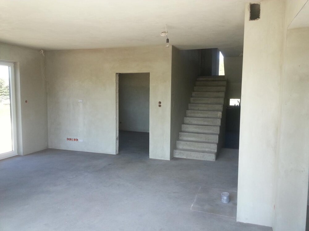

Asia_Piotr 02.05.2014 10:09 Zgłoś naruszenie Udostępnij Napisano 2 Maja 2014 Witam, Pytanie odnośnie kominka. Czy ktoś montował kominek firmy kratki? Co o nich sądzicie? Wiem, że to najniższa półka cenowa. Kominek będzie używany sporadycznie. Napiszcie ile kosztowało zrobienie kominka. Zastanawiam się między kominkiem Mają a Zuzią, wersje narożne szyny łączone bez szprosa. Pochwałę się posadzkami. Wersja rodo 6G2P, wyszło 291 m^2 ekipa zrobiła 1 dnia. Posadzki wyszły idealne, gładkie i równe, jako że prawie w całym domu będę robił posadzki żywiczne to jest to bardzo ważne, aby były równe. Co do balkonów to polecam wykończenie posadzką z żywic. Doskonale uszczelnia, nie są straszne jej warunki atmosferyczne, wyglądają super. Najważniejsze aby wylewka była dobrze zrobiona bo aby żywica była trwała i mocna to musi mieć dobrą bazę. Wszystkie płytki nawet na najlepszym kleju z czasem odpadną, a żywicy nic nie ruszy. Pozdrawiam Piotr Cytuj Odnośnik do komentarza https://forum.murator.pl/topic/67987-projekt-dom-w-rododendronach-6-pracownia-archon/page/581/#findComment-6435254 Udostępnij na innych stronach Więcej opcji udostępniania
