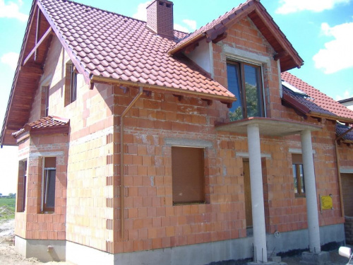

Mario2408 13.05.2008 12:55 Zgłoś naruszenie Udostępnij Napisano 13 Maja 2008 WitamMam pytanie odnoście filarków przy wejściu, jakiej średnicy stosowaliście? Cytuj Odnośnik do komentarza Udostępnij na innych stronach Więcej opcji udostępniania

anna kaszkur 13.05.2008 13:52 Zgłoś naruszenie Udostępnij Napisano 13 Maja 2008 http://images34.fotosik.pl/250/10f87ed0a5bf9bbdmed.jpg Mogą być np 300 Cytuj Odnośnik do komentarza Udostępnij na innych stronach Więcej opcji udostępniania

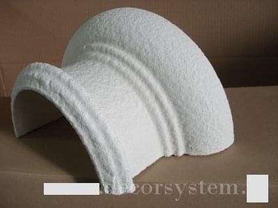

anna kaszkur 13.05.2008 13:55 Zgłoś naruszenie Udostępnij Napisano 13 Maja 2008 http://images25.fotosik.pl/161/bd394ab9853595d1.jpg' alt='bd394ab9853595d1.jpg'> i do tego coś takiego Cytuj Odnośnik do komentarza Udostępnij na innych stronach Więcej opcji udostępniania
Namtar 14.05.2008 06:25 Zgłoś naruszenie Udostępnij Napisano 14 Maja 2008 Czy mozecie mi powiedziec jaki rozstaw jest tych kolumn, jakie wymiar jest miedzy nimi, a sciana? wlasnie na dniach bede wylewal takowe i nie wiem zupelnie w ktorym miejscu je "zakotwiczyc" Cytuj Odnośnik do komentarza Udostępnij na innych stronach Więcej opcji udostępniania
anna kaszkur 14.05.2008 09:36 Zgłoś naruszenie Udostępnij Napisano 14 Maja 2008 Między filarami 1.9m a do muru po 1m.pozdrawiam Cytuj Odnośnik do komentarza Udostępnij na innych stronach Więcej opcji udostępniania
