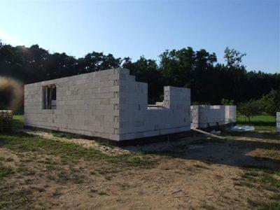

Pafcio-Marzenka 05.09.2009 11:37 Zgłoś naruszenie Udostępnij Napisano 5 Września 2009 http://images42.fotosik.pl/105/0d75cd1e929ecb5d.jpghttp://images50.fotosik.pl/193/4ed9723f6a0c4e61.jpghttp://images48.fotosik.pl/193/bc8775776310c8a7.jpghttp://images45.fotosik.pl/194/312b139ac525e6ed.jpghttp://images45.fotosik.pl/194/f55273ac20464ae0.jpghttp://images44.fotosik.pl/193/6f461ab756310257.jpghttp://images47.fotosik.pl/193/986a14163faa8dbc.jpg Oto pare zdjec z naszej budowy budujemy domek W-49-12.B juz jestesmy na etapie wylanych stropow lecz jeszcze niemam zdjec chcialbym was zapytac na jaka wysokosc robicie scianke kolankowa my podnosimy na 120cm aby uzyskaw wiecej przestrzeni na podaszu i jak duze dajecie okna dachowe standardowe 78/140 czy wieksze czy mniejsze ?? ja zamierzam dac 78/140. Cytuj Odnośnik do komentarza Udostępnij na innych stronach Więcej opcji udostępniania

gocha2611 11.09.2009 04:52 Zgłoś naruszenie Udostępnij Napisano 11 Września 2009 Pafcio-MarzenkaU nas domek pod dachem, może niezupełnie docelowym( deski.papa). Na ten rok fajrant. Podnieśliśmy ściankę kolankową o jeden pustak i Uważamy że mieszkania na górze sa naprawdę duze.Nawet zastanawiam sie czy to podniesienie było konieczne.Oczywiście wszystko zależy od wielkości rodzinki.Budujemy w okolicach Płocka(Mazowieckie)-kto ma po drodze zapraszamy. Miłego budowania, pozdrawiamy Cytuj Odnośnik do komentarza Udostępnij na innych stronach Więcej opcji udostępniania
Pafcio-Marzenka 11.09.2009 10:48 Zgłoś naruszenie Udostępnij Napisano 11 Września 2009 gocha2611 witam my w planie mamy dwa bloczki na sciane kolankowa a podnieslismy jeszcze o 2,5 bloczka wiec jezeli mowisz ze macie duzo miejsca to super:) Nasz daszek bedzie pokryty dachowka ceramiczna (czarny mat) zastanawialismy sie nad papa ale jednak dachowka wygrala sory za te zdjecia lecz dopiero pierwszy raz wstawialem na forum ale teraz przesylam link i mozna troszeczke wiecej zobaczyc http://picasaweb.google.com/pafcio12345/Domek03?authkey=Gv1sRgCNetsbnSk9nRcw# Cytuj Odnośnik do komentarza Udostępnij na innych stronach Więcej opcji udostępniania
