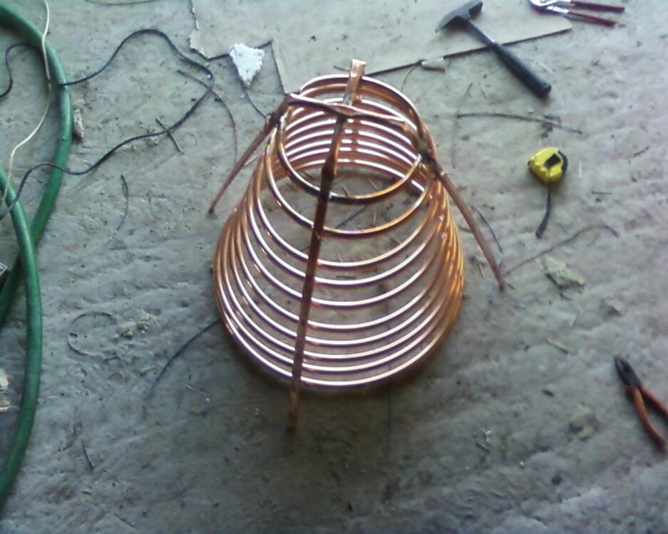

robdk 27.09.2010 10:43 Zgłoś naruszenie Udostępnij Napisano 27 Września 2010 Witam Ja także pochwalę się wykonanymi pracami. Zdjęcia przedstawiają moje wężownice, dla ciepłej wody z rury fi 22 (pierwsze dwa zdjęcia) zwinięte podwójnie i lutowane lutem twardym połączenia i testowane na 10 atmosferach. Ta wężownica trochę źle mi się zwijała ze względu, że miedz otrzymałem już w stanie pół twardym ale ważne, że szczelna. Założyłem by całość wężownicy była w warstwach najcieplejszych bufora, a będę miał go wysokiego na 3m o średnicy wew. 800mm by wężownica jak najdłużej mogła działać poprawnie zważywszy na dość niewielką wymianę powierzchni. Druga wężownica w kształcie stożka fi 15 oczywiście do solarów, połączenia także na lut twardy i także szczelność testowana na 10 Atm. Przyznam się szczerze, że po raz pierwszy w życiu lutowałem na lut miękki i twardy i okazało się, że to nie takie straszne jedynie dobry palnik by dogrzać do odpowiedniej temperatury. Później może jeszcze pokażę postępy prac przy samym buforze. Obecnie jestem na etapie zaspawywania niepotrzebnych dziur i przygotowywania powierzchni bocznych pod dekle. Cytuj Odnośnik do komentarza Udostępnij na innych stronach Więcej opcji udostępniania
adam_mk 27.09.2010 12:52 Autor Zgłoś naruszenie Udostępnij Napisano 27 Września 2010 Śliczne fotki!!! Rozumiem, że wesprzecie jakoś te wężownice?Nie podparte jakim usztywniającym prętem prędzej czy później "klapną" na dno baniaka... Adam M. Cytuj Odnośnik do komentarza Udostępnij na innych stronach Więcej opcji udostępniania

robdk 27.09.2010 18:34 Zgłoś naruszenie Udostępnij Napisano 27 Września 2010 Śliczne fotki!!! Rozumiem, że wesprzecie jakoś te wężownice? Nie podparte jakim usztywniającym prętem prędzej czy później "klapną" na dno baniaka... Adam M. No jasne... Ogólnie już cała wężownica ma szkielet i jest do niego przylutowana. Dodatkowo haki będą w buforze... Cytuj Odnośnik do komentarza Udostępnij na innych stronach Więcej opcji udostępniania
