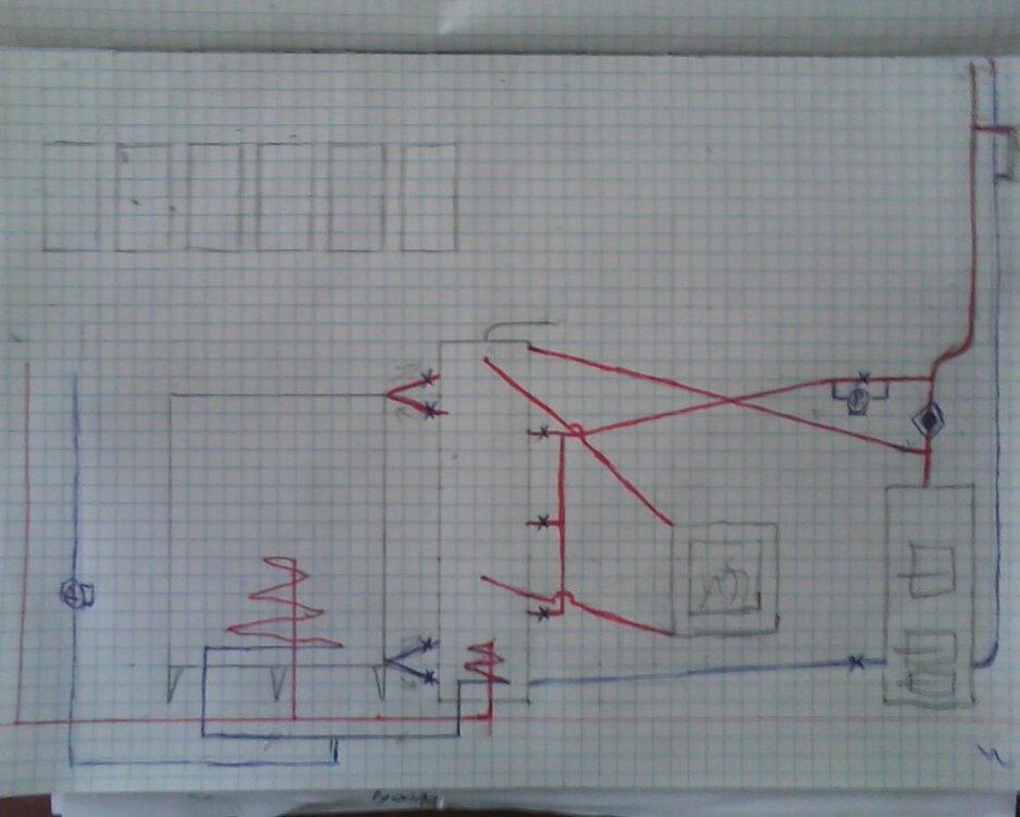

adam_mk 05.12.2010 16:15 Autor Zgłoś naruszenie Udostępnij Napisano 5 Grudnia 2010 Fabrina Jest możliwość połączenia tego wszystkiego w całość, ale... Spora fabryka wychodzi. W solarku będzie glikol. W buforze - woda. Tak, jak w kaloryferach i podłogowym. Piec stałopalny na drewno czy nawet stare opony to układ (raczej) otwarty. Kocioł gazowy woli zamknięty (choć w otwartym też ładnie działa). Oczywiście, będziesz się upierał przy układzie zamkniętym podłogówki i kaloryferów (bo prawie wszyscy się upierają, a ja nie wiem - czemu...) Żeby to TAK spiąć to trzeba kilka pompek i kilka wymienników zatrudnić. Bufor powinien być jak największy. Taki, jaki się w chałupie zmieści! Jak uda się ze 3 tony- to dobrze. Bo? Bo masz kaloryfery! Buforek zadziała od +90 do +50 z ich powodu. Dla podłogowego +35stC to aż dość. A tu będzie ograniczanie pojemności... dlatego - jak największy. Moc kotła dowolna. Mały będzie dłużej pracował dla załadowania bufora. Zacznij się przyzwyczajać do porażających cen, bo fabryczkę niezłą sobie wymyśliłeś... Można było od startu to zaprojektować prościej. Adam M. Cytuj Odnośnik do komentarza https://forum.murator.pl/topic/68538-jak-quottoquot-si%C4%99-robi-czyli-bufor-ciep%C5%82a/page/158/#findComment-4403841 Udostępnij na innych stronach Więcej opcji udostępniania

Fabrina 07.12.2010 16:56 Zgłoś naruszenie Udostępnij Napisano 7 Grudnia 2010 Fabrina Jest możliwość połączenia tego wszystkiego w całość, ale... Spora fabryka wychodzi. Zacznij się przyzwyczajać do porażających cen, bo fabryczkę niezłą sobie wymyśliłeś... Można było od startu to zaprojektować prościej. Adam M. Dzięki Adam po przeszukaniu netu i zorientowaniu się w cenach już to widzę . Z kasą krucho zatem może zrezygnuje z kotła na drewno i po prostu dam dwufunkcyjny na gaz ziemny - będzie chyba najtaniej ( ale ciekawe jak w eksploatacji, czy to co zaoszczędzę zrekompensuje mi wyższą cenę gazu ziemnego). Chciałem na drewno ponieważ mam dostęp do taniego drewna, a jak na drewno to bufor i tak poszło.... ale przy tych kosztach zaczynam się zastanawiać. Pozdrawiam wszystkich użytkowników ale do klubu Bufora chyba raczej nie wstąpię Cytuj Odnośnik do komentarza https://forum.murator.pl/topic/68538-jak-quottoquot-si%C4%99-robi-czyli-bufor-ciep%C5%82a/page/158/#findComment-4407393 Udostępnij na innych stronach Więcej opcji udostępniania
