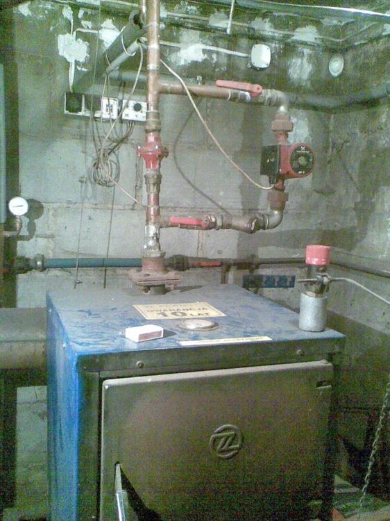

mrTomo 22.09.2011 21:43 Zgłoś naruszenie Udostępnij Napisano 22 Września 2011 Witam po dłuższej przerwie. Trochę to trwało (wiecie jak to jest - po pracy chwilę czasu w wszystko samemu) ale połączyłem w końcu cały układ (przypomnę dwa bufory 1000 l) i rozpocząłem dzisiaj palenie. Właściwie to zacząłem wczoraj ale musiałem przerwać Więc tak: paliłem 3 godz, spaliłem 2 taczki drewna świerkowego. Bufory jeszcze nie ocieplone więc w kotłowni mała sauna... możecie sobie wyobrazić schemat układu zaczerpnięty z "piec i 100 buforów" zamieściłem na stronie 231. Każdy z buforów ma 3 termometry: góra (15cm od góry), środek, dół (15cm od dołu), Pomierzyłem w ciągu tych 3 godzin temperatury i tak: A1 - bufor zasilany z pieca A2 - bufor dołączony do A1 i zasilający CO i CWU na kotle średnio 65-70st -- TEMPERATURY: godz. 19:00 START PALENIA A1 A2 34 30 30 30 23 22 19:30 (START GRZANIA CWU) A1 A2 54 36 32 30 25 24 20:00 (START GRZANIA CO) A1 A2 70 50 34 33 27 29 20:30 A1 A2 72 53 34 38 30 34 21:00 A1 A2 73 52 42 41 32 38 21:30 A1 A2 76 62 41 43 36 42 22:00 A1 A2 77 65 53 48 39 44 Mam parę pytań, 1. Zauważyłem, że po wyłączeniu grzania w kotle i włączonym grzaniu cwu i co temperatura w buforze A2 zaczęła dość szybko opadać (z 62st do 55 jak wychodziłem, teraz mam 70st w A1 i 50 st w A2). Czy to nie za szybki spadek temp? 2. Nie wiem czy nie popełniłem błędu technicznego przy połączeniu dwóch buforów? Połączyłem je śrubunkiem gdzieś 20 cm od szczytów? Miały być złączone w samym szczycie? 3. Mój 150 litrowy zbiornik wyrównania nawet się nie podgrzał. Temperatura wyczuwalna jest na rurze zasilającej i tam się urywa. Czy to znaczy, ze nie ma w nim wody (zalałem układ aż do przelania) ? 4. w jednym z buforów coś w czasie grzania "pstrykało" - coś jakby ktoś końcówką długopisu dotykał ścianki bufora. Co to za dźwięki? 5. temperatura w zbiorniku A1 dość szybko przyrastała. Doszedłem do prawie 80st na wysokości 15cm od góry (więc ile powyżej?) Jak wyglądałby przyrost w trakcie dalszego palenia - doszłoby do około 100st przy zimnym dnie i 40st w okolicy dna? Co byłoby dalej? Mam na myśli to, że w zbiorniku A2 jeszcze byłoby sporo zapasu do nagrzania... Czy ocieplenie wpłynie jakoś na rozkład temperatury czy tylko na szybsze ładowanie i dłuższe utrzymanie ciepła? Pozdrawiam z placu boju. Jutro załączę kilka fotek. Cytuj Odnośnik do komentarza Udostępnij na innych stronach Więcej opcji udostępniania
mrTomo 22.09.2011 22:03 Zgłoś naruszenie Udostępnij Napisano 22 Września 2011 jeszcze fotki: jedno przed zmianami i kilka po. Jakość może nie najlepsza... Cytuj Odnośnik do komentarza Udostępnij na innych stronach Więcej opcji udostępniania
