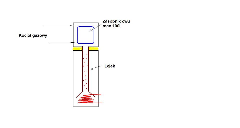

Z racji że jest potrzebny mi jakiś bufor do solarów a będę ogrzewał gazem to wpadłem na taki pomysł bufora.
Co myślicie nad zrobieniem jakby dwóch baniaków ten do cwu umieszczony nad buforem odizolowane od siebie warstwą izolacji i połączone tylko lejkiem o średnicy 100-150mm? Górny zbiornik w płaszczu (wody z bufora). Przy gazie ogrzewam tylko górną część do cwu. Typ takiej konstrukcji powinien znacznie ograniczyć mieszanie się wody, a ciepło z solara od razu powędruje do góry :)
Czego się obawiasz, że będziesz grzał bufor gazem ? No i co? W czym Ci to przeszkadza ? Ja mam podłączony kocioł gazowy tak że grzeje jakąś 1/3 od góry i nic się nie miesza. Przy czym jeśli masz kocioł kondensacyjny to podłącz kocioł u samej góry i u samego dołu. Włóż długą podwójną wężownice, albo karbowaną i nie kombinuj. Masz tu wszystko wcześniej opisane.
A rysunek ma poważny błąd - ciepło z lejka nie trafi do górnego zbiornika bo "zimno" nie ma jak spłynąć z niego na dół.
