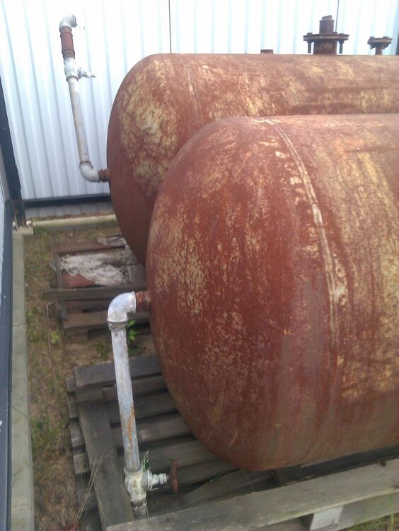

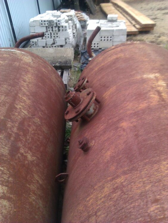

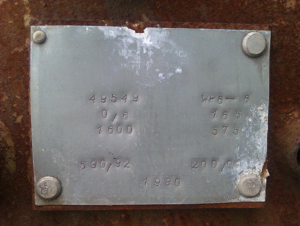

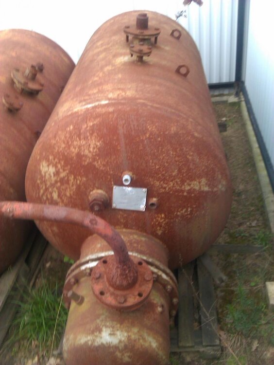

Wyglądają jak z systemów para-woda...
Widziałem takie i podobne...
Surowiec dobry, ale to bardzo grube.
(także - solidne i ciężkie).
Połączyć się da bardzo prosto.
Skalkuluj koszt i wkład pracy i podejmij decyzję.
Adam M.
ProMyst materiał świetny ścianka bodaj 20mm trzeba już spawać warstwowo.Mam z czegoś takiego akumulator na powietrze.
Dawno temu z jednostki wojskowej kupiłem jako złom 3.5 kubika po naprawie bo było przerdzewiałe w jednym miejscu zostało 2.5
da się więc.Roboty masa ale coś mi się zdaje że satysfakcji będzie więcej.
