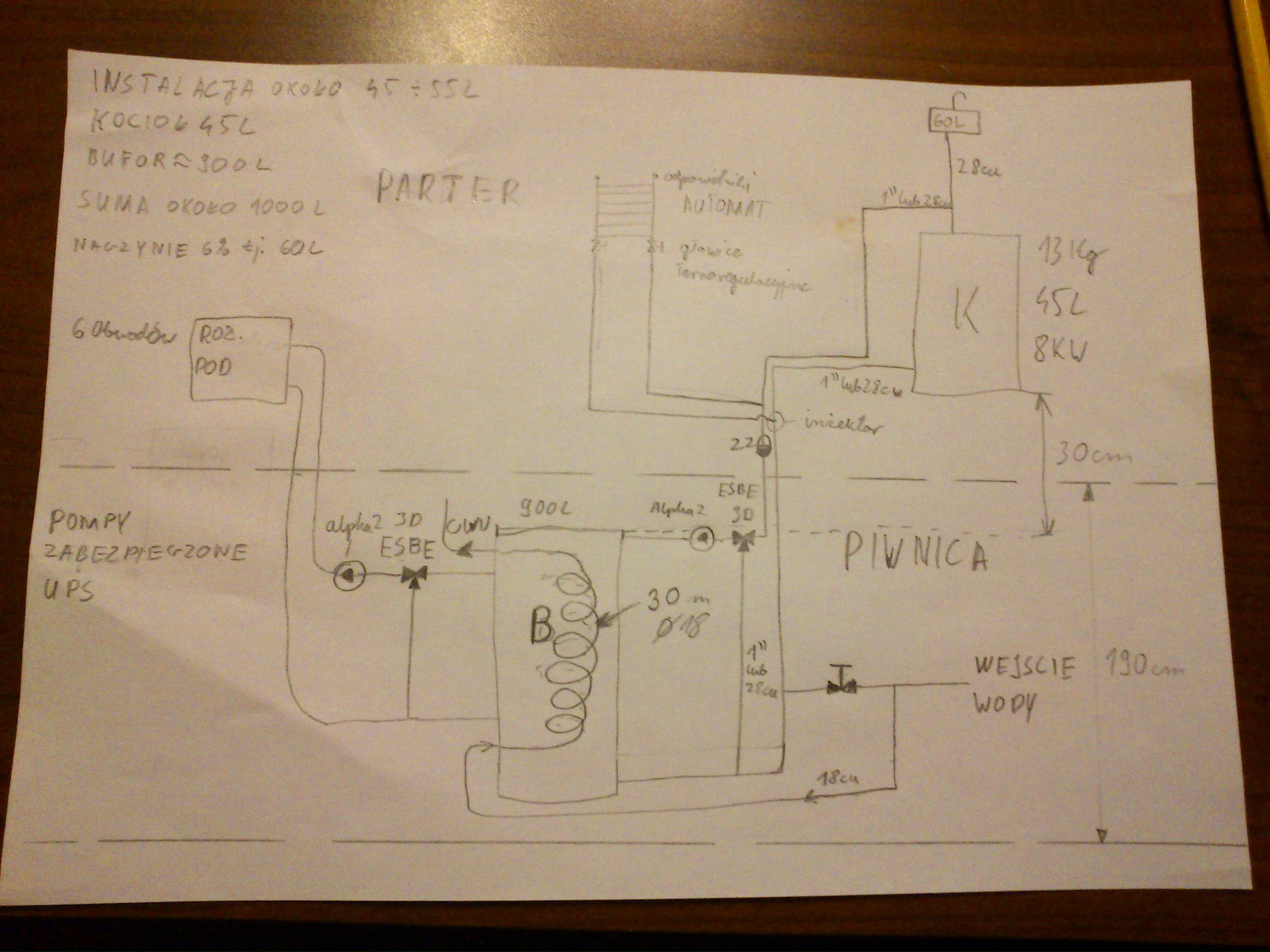

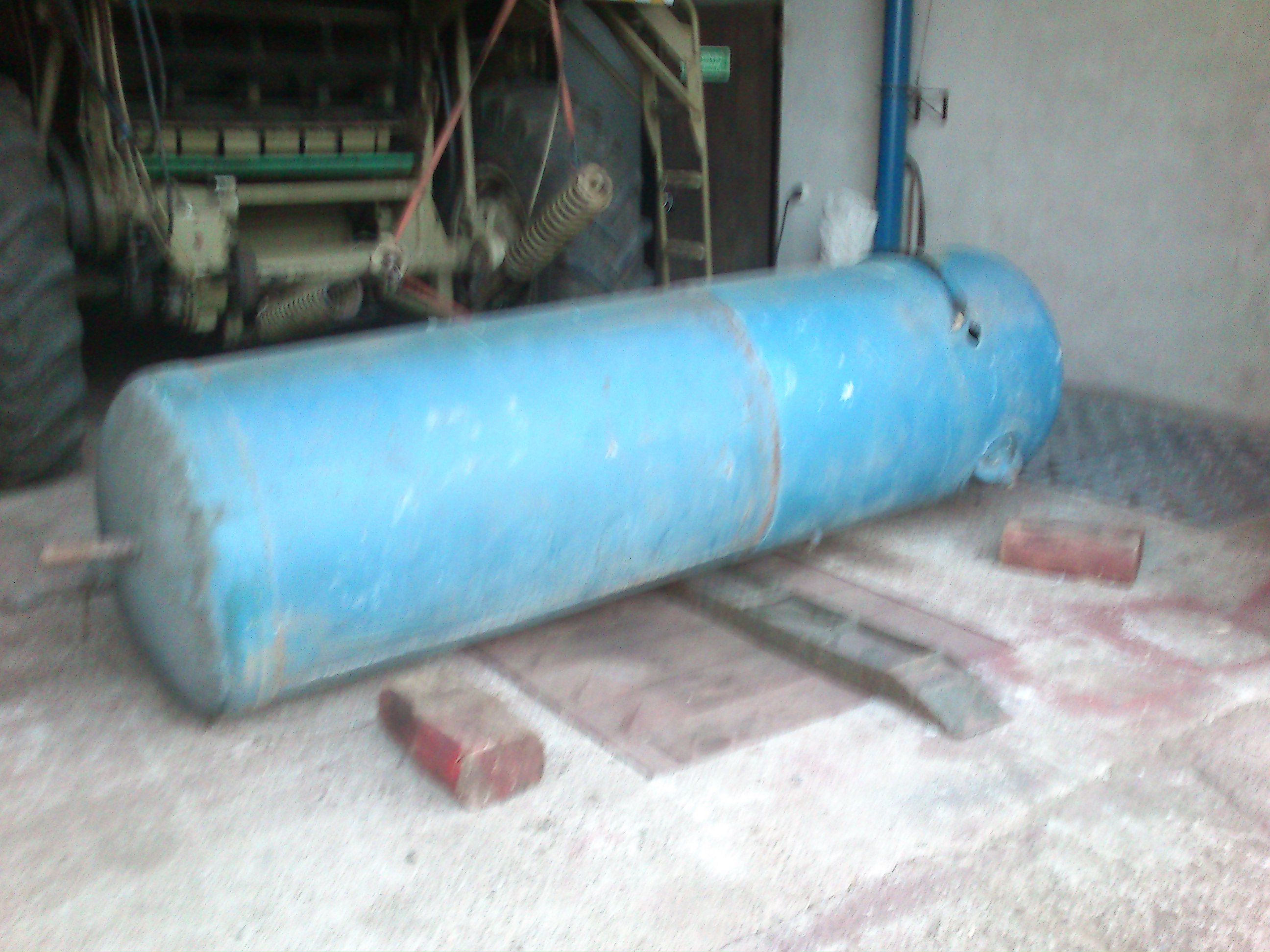

Sebusk 06.10.2012 18:40 Zgłoś naruszenie Udostępnij Napisano 6 Października 2012 (edytowane) Witam Przeczytałem większość stron wątku, informacji jest cała masa, dużo różnych rozwiązań. Czytając temat narysowałem sobie schemat instalacji jaka mam nadzieje będzie działać poprawnie. Ogólnie rzecz biorąc dom -ek (bo zaledwie 60m^2) grzane podłogówką, planuję bufor 900 l ponieważ kociołek zaledwie 8 KW. Dom to stary mikołajek budowany dla nauczycieli starsi fachowcy z forum mogą znać ten domek. Częściowo podpiwniczony. Zapotrzebowania nie znam ogrzewanie robione będzie przeze mnie mam nadzieję że podołam. Schemat jaki sobie narysowałem tylko nie wiem czy dobrze. Oczywiście podłączenie CWU przez zawór mieszający. I teraz zbiornik będzie w piwnicy, a kociołek na parterze wiem że o grawitacji mogę zapomnieć dlatego ups jako zabezpieczenie przed zanikiem prądu do zasilania pomp. http://obrazki.elektroda.pl/7813855800_1349547540_thumb.jpg Jeszcze fotka zbiornika http://obrazki.elektroda.pl/5676008900_1349548020_thumb.jpg Zbiornik już pocięty i wybebeszony czeka na pokrywę skręcana i miedź do środka + Ag45. Pozdrawiam i proszę o opinie. Edytowane 6 Października 2012 przez Sebusk Cytuj Odnośnik do komentarza Udostępnij na innych stronach Więcej opcji udostępniania
adam_mk 06.10.2012 20:50 Autor Zgłoś naruszenie Udostępnij Napisano 6 Października 2012 Układ poprawny, ale bez extra zabezpieczenia UPSem ryzykowny!To już wiesz...Zawór zwrotny, klapowy bym w zasilanie baniaka gdzieś wstawił...Tak, aby uniknąć samowychładzania przez kocioł. Powodzenia! Adam M. Cytuj Odnośnik do komentarza Udostępnij na innych stronach Więcej opcji udostępniania
Sebusk 07.10.2012 08:34 Zgłoś naruszenie Udostępnij Napisano 7 Października 2012 Układ poprawny, ale bez extra zabezpieczenia UPSem ryzykowny! To już wiesz... Zawór zwrotny, klapowy bym w zasilanie baniaka gdzieś wstawił... Tak, aby uniknąć samowychładzania przez kocioł. Powodzenia! Adam M. Tak Panie Adamie to jest właśnie to że ryzyko istnieje, w przyszłości jak doprowadzę domek do stanu użytkowego. Planuję dobudowanie kotłowni więc zbiornik będzie można nabić grawitacyjnie teraz przez te kilka lat będziemy musieli się pomęczyć z ups-em. Na szczęście zaniki prądu nie są zbyt częste, ale się zdarzają. Zawór gdzieś tam mam wpakowany ale zapewne źle oznaczony. Dzięki za odpisanie i pomoc. Cytuj Odnośnik do komentarza Udostępnij na innych stronach Więcej opcji udostępniania
