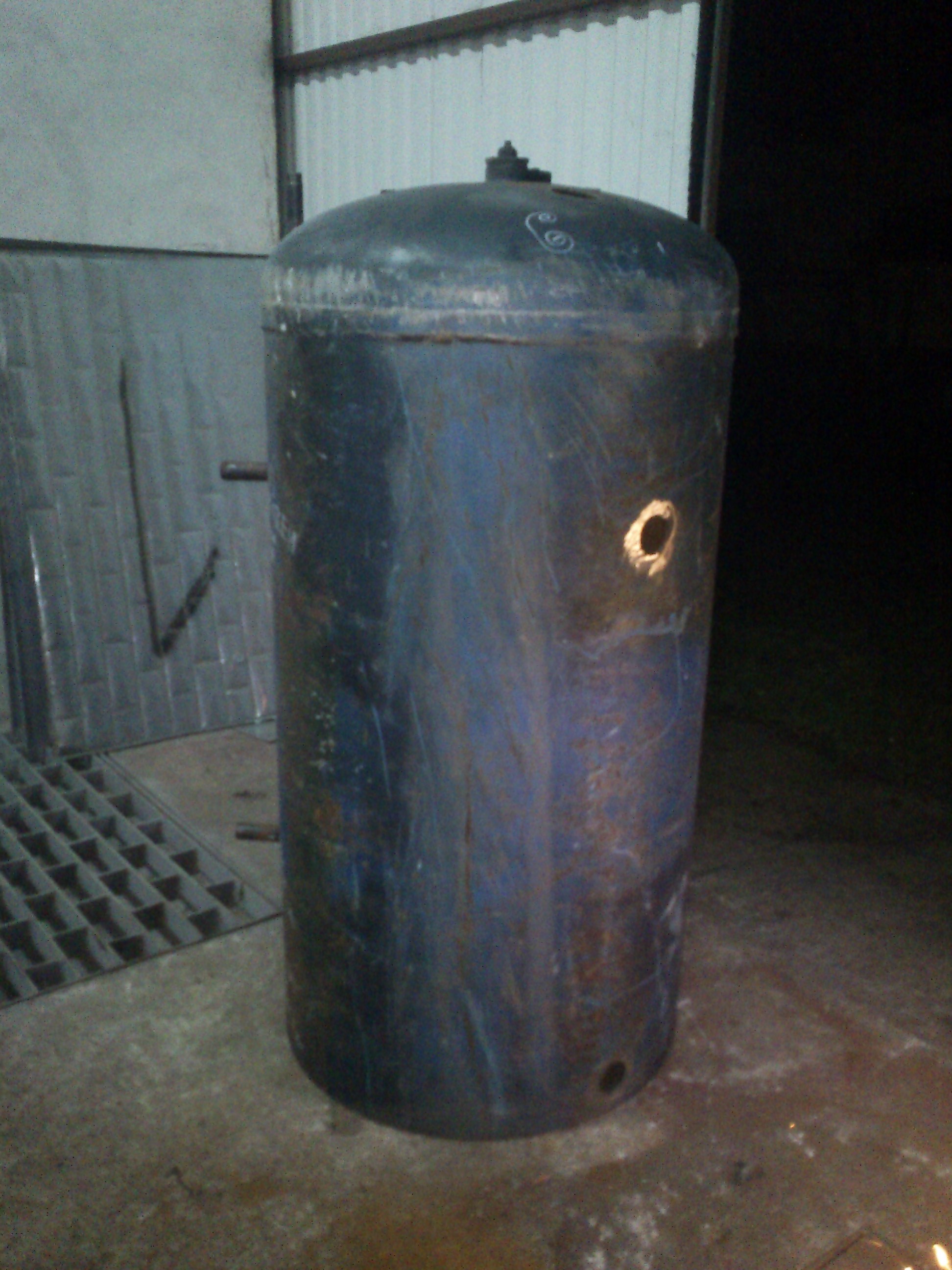

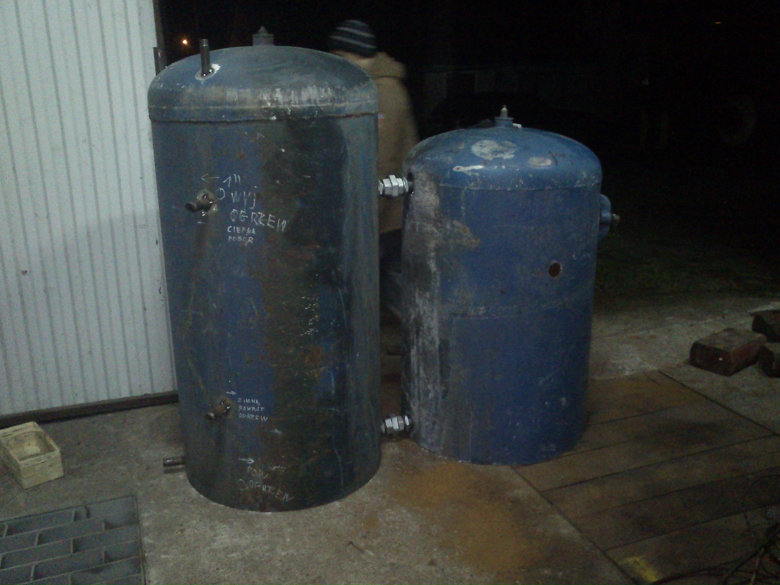

Sebusk 26.10.2012 08:07 Zgłoś naruszenie Udostępnij Napisano 26 Października 2012 Witam ponownie Prace nad akumulatorem/buforem ruszyły zdecydowałem się na 2 szt połączone 2 calowymi śrubunkami. W wyższym będzie wężownica CWU i całe oprzyrządowanie (wejścia i wyjścia) będą w wyższym zbiorniku. I teraz pytanie czy tak może być ? Mniejszy jest tylko po to żeby zmagazynować większą ilość ciepła. Czy może do mniejszego też podłączyć jakieś wejście, wyjście np z kotła powrót? Żeby cały zład zbiornikowy był ruszany pompką? Kilka fotek: http://obrazki.elektroda.pl/8717759200_1351237595_thumb.jpg http://obrazki.elektroda.pl/9737560700_1351237597_thumb.jpg http://obrazki.elektroda.pl/7945645300_1351237600_thumb.jpg http://obrazki.elektroda.pl/6775799600_1351237602_thumb.jpg Cytuj Odnośnik do komentarza Udostępnij na innych stronach Więcej opcji udostępniania
adam_mk 26.10.2012 08:45 Autor Zgłoś naruszenie Udostępnij Napisano 26 Października 2012 Gorącą wodę z kotła wpuść pod szczyt tego większego.Zimną wodę do kotła odprowadzaj z okolic dna tego mniejszego.2" pozwolą na samoistne uwarstwienie zładu a pompka obiegu kotłowego tylko pomoże i nie przeszkodzi. Adam M. Cytuj Odnośnik do komentarza Udostępnij na innych stronach Więcej opcji udostępniania
Sebusk 26.10.2012 11:00 Zgłoś naruszenie Udostępnij Napisano 26 Października 2012 Aha Właśnie tego nie byłem pewien dzięki Panie Adamie za wskazówkę. Gorąca woda jest wpuszczona z góry rurą calową z kolanem hamburskim jako kierownica strugi. Jeszcze jedno pytanie. Czy w połączeniu obu zbiorników tą 2 calową rurą należy zrobić wyloty/wloty w kształcie litery T z kolan hamburskich ? W końcu w tym miejscu zachodzi przepływ w obu kierunkach. Proszę o rozwianie wątpliwości. Cytuj Odnośnik do komentarza Udostępnij na innych stronach Więcej opcji udostępniania

Sebusk 28.10.2012 10:36 Zgłoś naruszenie Udostępnij Napisano 28 Października 2012 michał_mlody dzięki tego.szukałem jeszcze jedno pytanie, skoro zimna woda do kotła ma.byc pobierana z małego zbiornika to może i powrót z ogrzewania też dac do małego? Cytuj Odnośnik do komentarza Udostępnij na innych stronach Więcej opcji udostępniania
