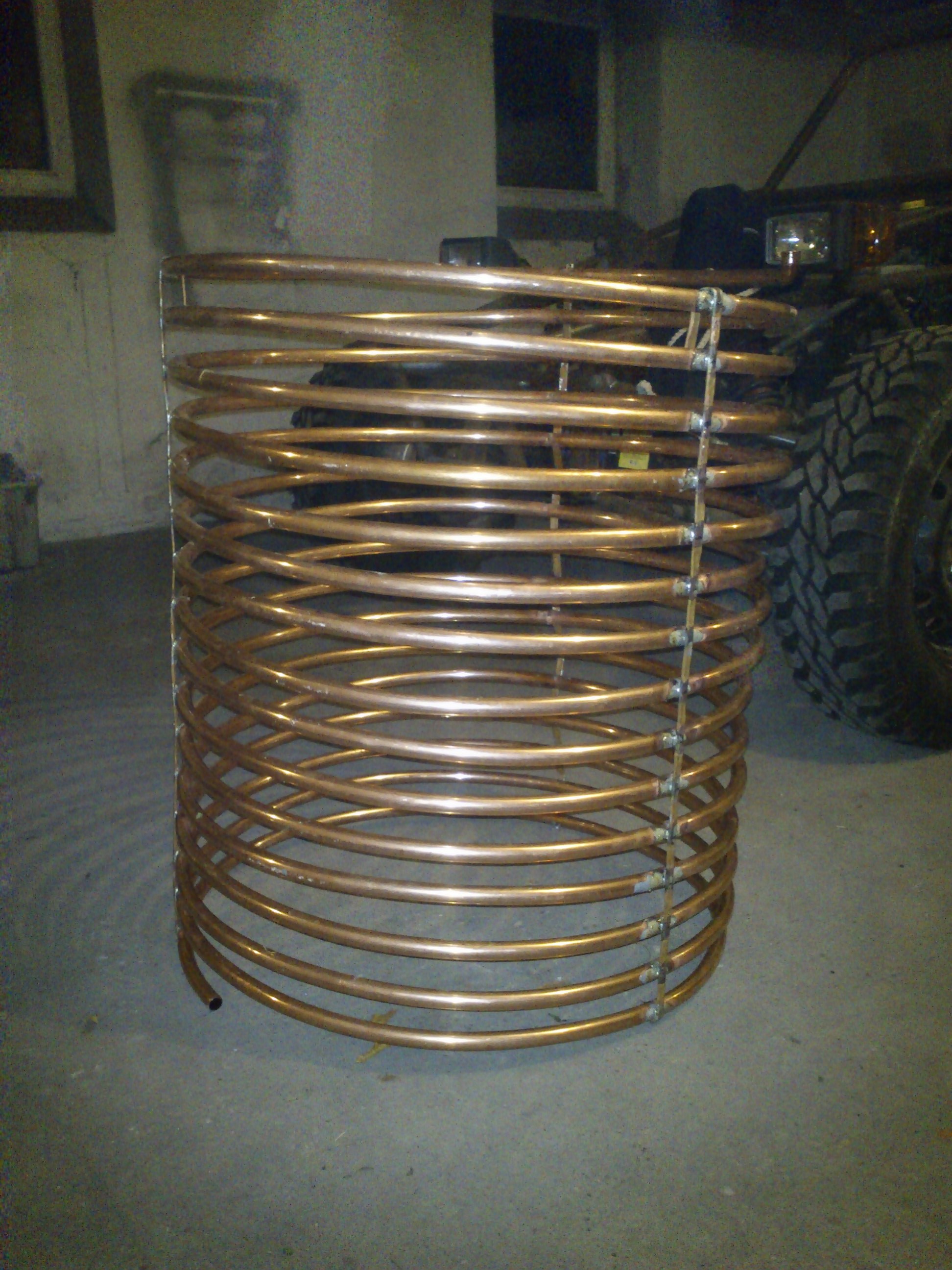

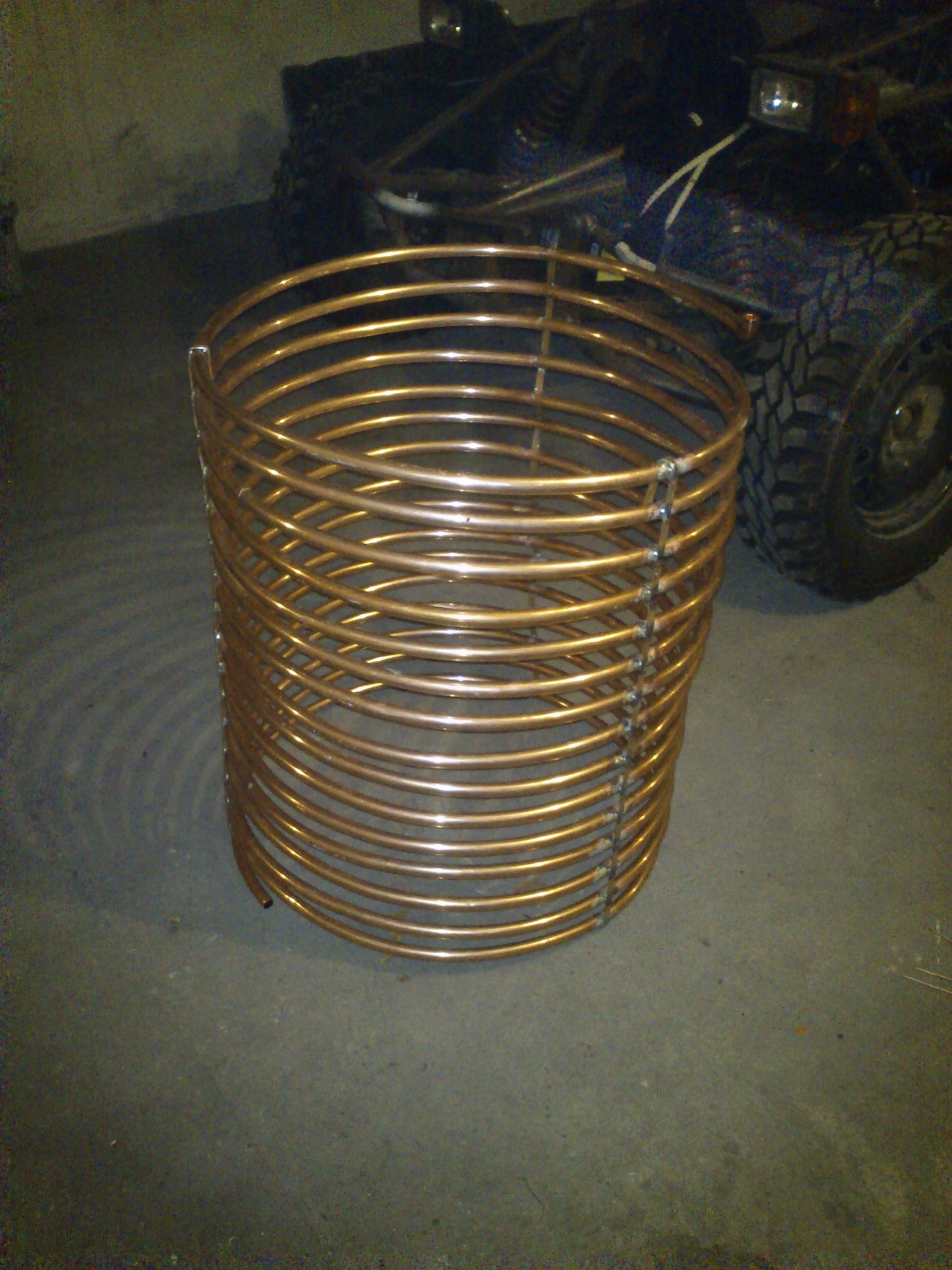

Sebusk 30.10.2012 20:17 Zgłoś naruszenie Udostępnij Napisano 30 Października 2012 Prace dalej trwają powoli się dzieje niedługo będzie zamykanie wężownicy w zbiorniku i spawanie na szczelność + poprawki króćców. Fotki: http://obrazki.elektroda.pl/1151118000_1351627984_thumb.jpg http://obrazki.elektroda.pl/3314247100_1351627987_thumb.jpg Cytuj Odnośnik do komentarza Udostępnij na innych stronach Więcej opcji udostępniania

Grand72 02.11.2012 18:44 Zgłoś naruszenie Udostępnij Napisano 2 Listopada 2012 Prace dalej trwają powoli się dzieje niedługo będzie zamykanie wężownicy w zbiorniku i spawanie na szczelność + poprawki króćców. Fotki: http://obrazki.elektroda.pl/1151118000_1351627984_thumb.jpg http://obrazki.elektroda.pl/3314247100_1351627987_thumb.jpg Jakaś niska ta wężownica. Ona ma iść (wg. założeń mistrza Adama;) ) do tego wyższego baniaka i ma zaczynać się gdzieś w okolicy dna i coraz gęstszymi zwojami kończyć u góry. Chociaż ta na pewno nagrzeje CWU. Ten magiczny kształt ma pomagać utrzymać porządek w uwarstwieniu zładu Cytuj Odnośnik do komentarza Udostępnij na innych stronach Więcej opcji udostępniania

michal_mlody 03.11.2012 05:41 Zgłoś naruszenie Udostępnij Napisano 3 Listopada 2012 Jeżeli to jest lut miedziano fosforowy z dodatkiem srebra to powinno iść bardzo łatwo. Ładnie się zasysa i nie robią się jakieś 'smarki' Ja na takim trenowałem Cytuj Odnośnik do komentarza Udostępnij na innych stronach Więcej opcji udostępniania
