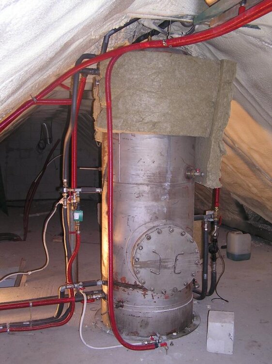

kawiarz 29.11.2012 16:05 Zgłoś naruszenie Udostępnij Napisano 29 Listopada 2012 Po wielu przebojach udało sie odpalić bufor:Zbiornik 1200 litrów(fi 800 x 2300) z nierdzewki z wypukłymi dennicami - rok produkcji 1976, "sdjełano" w CCCPWężownice: 75(2x25) m fi15 do CWU + 25(2x12,5)m wężownica solarówGrzaka elektryczna w osobnym zbiorniczku fi 100 długi na 75 cm (3x3 kW) układ działa w grawitacji spięty z BUFOREM rurami 22 mm miedźBufor stoi na strychu i ładuję go z kociołka samoróbki (taka koza z PW) ustawionym na parterze. idzie bez problemu w grawitacji na rurach 28 mm miedzianych. W przyszłości koze zastąpi kominek. Kombinuję jak to zaizolować bo wełną w "plasterkach" to wcale nie takie proste. Teraz trzeba to jakoś opomiarować i dopracowac sterowanie. Cytuj Odnośnik do komentarza Udostępnij na innych stronach Więcej opcji udostępniania

kawiarz 30.11.2012 20:41 Zgłoś naruszenie Udostępnij Napisano 30 Listopada 2012 (edytowane) Piana leci ze szprycy więc kubraczek niepotrzebny Ja mam takie ocieplenie na dachu i jest super. zdjęcia baniaka po podłączeniach: Edytowane 30 Listopada 2012 przez kawiarz Cytuj Odnośnik do komentarza Udostępnij na innych stronach Więcej opcji udostępniania
