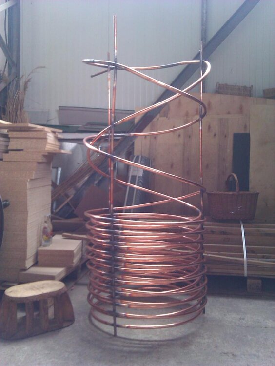

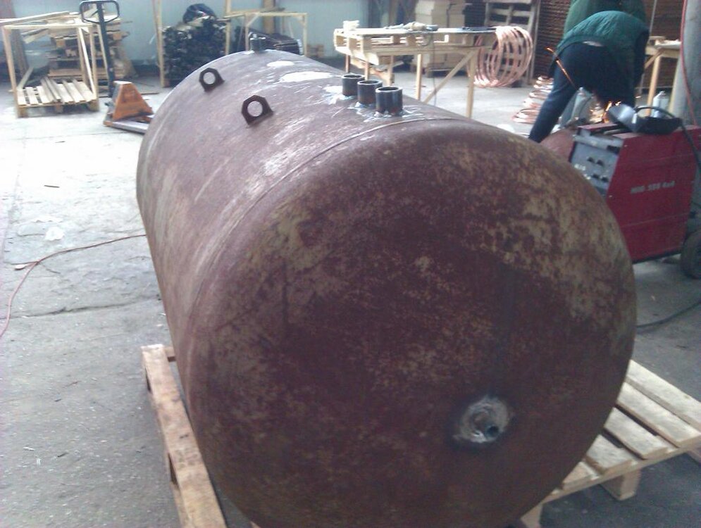

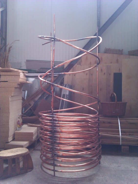

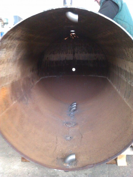

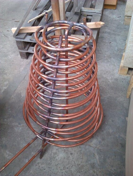

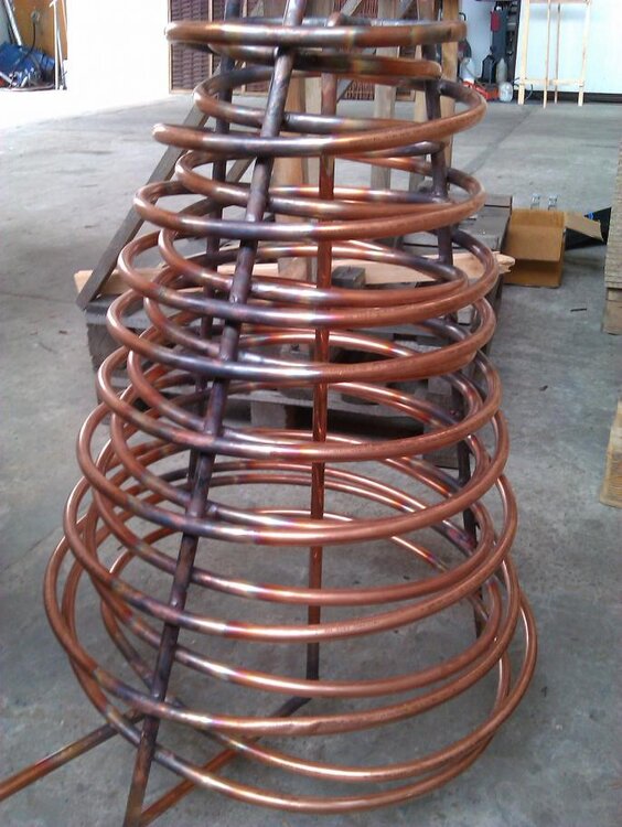

Przez jedną sobotę panowie spawacze zamykali mi niepotrzebne otwory i wspawywali mufki.
Wczoraj lutowane były wężownice solarna i do cwu.
Szczelność sprawdzaliśmy nabijając do ok. 6,2 atm i czekaliśmy około 15 min. Wskazówka ani drgnęła. Instalator stwierdził, że przy tak małej ilości powietrza jakikolwiek spadek byłby zauważalny.
Zamieszczam zdjęcia i czekam na jakieś komentarze bo w następną sobotę będę bufor zamykał. Jeśli coś jest źle mam szanse poprawić.
